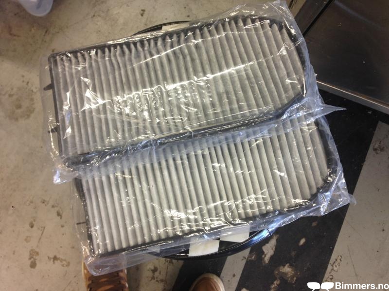

Henta også ut nye pollenfiltere i går :)
post-62858-0-32899800-1407679289_thumb.j

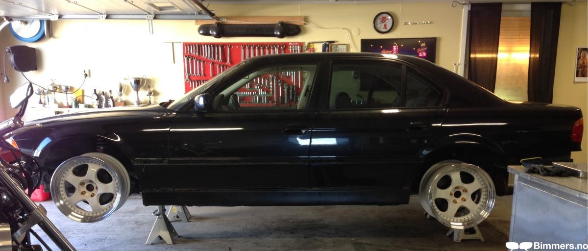

Slenger ut et lite bilde av bilen mens jeg er her! Den har samlet litt støv og er ellers ikke helt ren på utsiden, men det får gå for denne gang :P
post-62858-0-00079500-1407679847_thumb.j
blir gromme de felgene der : )    men har du tenkt å ha de så langt ut?  må jo subbe noe forferdelig :P
lurer nesten litt på hvordan du får den så høyt oppå bukkene jeg :P   jeg hater å jekke bilen høyt og sette bukker under :P   skulle hatt en jekk pr.side kanskje
Hvor er det du fester bukkene? Sikkert et latterlig dumt spørsmål..
Finnes ingen dumme spørsmål, bare dumme svar :P Under rammevangene som går på langs foran, så er det et par plasser på hver side bak man kan sette bukkene på. (Bare ikke sett bukkene under noe som helst stag etc.) Kan jo også sette bukker på hver side ved indre innfestning til bærebru, da slipper man å jekke så høyt, men bruk google før du prøver :)
Håper det! Nei, må nok ned 5-10mm på spacerene :P Mine bukker er så høye i utgangspunktet at jeg må nesten så høyt for å kunne slippe den nedpå. På det bilde står den på nederste hakket bak og et par hakk opp foran. Ja, er jo selvfølgelig tryggere om man jekker opp likt på begge sider, men da er man jo avhengig av å være to :P Jeg må først jekke opp på ene siden, for å få bukken under jekkfestet i midten, forfra :P

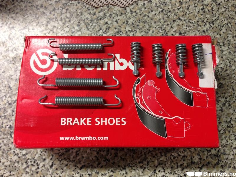

Har fått endestussene, festene til frontfangeren og esken fra Tyskland med deler som inneholdt følgene:
- Bremseskiver
- Bremseklosser
- Bremsesko
- Vannpumpe
- Termostat
- Luftfilter
- Oljefilter x2
- Blinklys foran (Amber) x2
Fikk i tillegg et lite sett med verktøy i et spesielt plastmateriale for interiør-demontering, helt genialt :) Alltid like gøy med pakker!
post-62858-0-43231900-1408149448_thumb.j
post-62858-0-00538100-1408149475_thumb.j
post-62858-0-70148200-1408149504_thumb.j

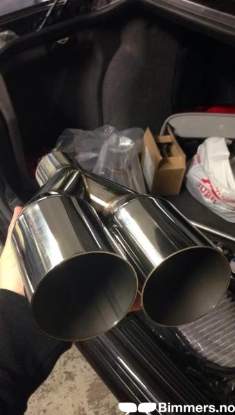

Endestussene:
post-62858-0-70340900-1408149571_thumb.j
post-62858-0-73273200-1408149568_thumb.j

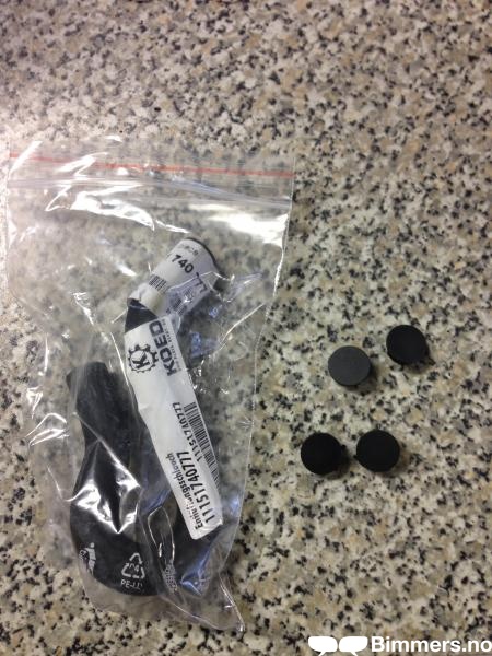

Fant forresten troppene (x4) til de indre dørhåndtakene jeg bestilte i fjor sommer, i samme pose som en slange til veivhusventilasjonen :lol:
post-62858-0-57930400-1408149694_thumb.j

Bremsesko bare på ene siden på grunn av at alt manglet på venstre siden, så det er ikke rart jeg fikk forskjell i bremsekraft og parkbrems på EU-kontrollen. Jeg har kjøpt monteringskit, men mangler fortsatt justeringsdelen og den andre delen som håndbrekkwireén festes i, så det må jeg få tak i på et vis. Monterte i allefall bare sammen, så får jeg få tak i delene og bytte dem senere, er jo tross alt bare noen få skruer å åpne det opp igjen.
Har en haug med bilder.. Men kan starte med bremsegreierne, så hjula deretter :)
Gamle bremsesko, der ser du justeringsdelen jeg mangler til andre siden:

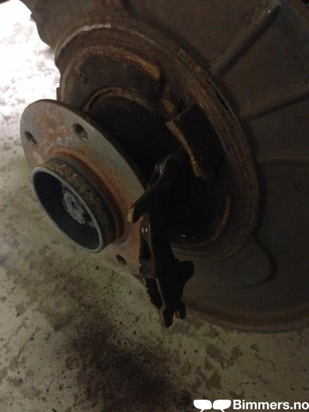

Sånn det så ut på venstre side når jeg åpna opp:
post-62858-0-46633300-1408747334_thumb.j

Over til det som er litt mer spennende. Er som sagt tidligere 25mm spacer foran og 30mm bak, felgene er ET20 foran og ET25 bak, 9,5" og 11"x19, altså ET-5. Er bra foran, men bak må jeg nok opp på ET0 eller ET5 for at dette skal bli pent. Noen sier jo jeg bare skal justere camber, men det er vel ikke så mye å justere originalt? Dette skal heller ikke se heelt teit ut, men litt poke blir det.
Dekk: Toyo Proxes T1 bak og UniRoyal Rainsport 3 foran.
Proxes dekka kom i går, men Uniroyal dekka hadde egentlig ikke forventet leveringstid før kommende onsdag, så dem kom 5 dager før tiden, det gjorde meg for så vidt ingenting :P Som sagt 235/40 og 265/35 på 9,5" og 11", ble pent med litt strekk.
