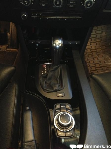

Hva er dere gjør med Dekorpanel over midt konsoll når man oppdaterer til CIC ifra CCC?
En må lage større hull til iDrive enheten? Hvordan gjør dere det? Sager med stikk sag? Annen sag?
Eller bytter ut dekor panelet? Som koster 2620kr.
Om en ikke bytter ut dekor panelet så må en få til fester under iDrive enheten? Den ifra iDrive CCC passer ikke til CIC iDrive?
Så hva har dere gjort?

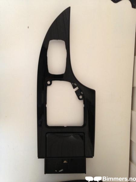

Jeg kjøpte nytt deksel (mine lister er nok billigere/kjipere enn dine), men det går an å kutte også. Om kuttet blir litt stygt er det mulig å kjøpe en ramme som ble levert på 6-serien, som dekker litt rundt.
Kontrolleren festes ikke i dette dekselet, den har to egne festeplater/rammer som igjen festes i konsollen. Dekselet settes så på plass over her igjen.
Ok, sier jo seg selv, det er jo M(selv om det er nesten likt?)
Ja, det har du rett i, greide ikke helt å forklare meg her, da jeg ikke har sett for mye på det selv. Jeg leverte bilen inn for å gjøre denne jobben, sammen med noe annet(bl.a. Defa ting). Dem ville ha nytt deksel, da det ikke ville bli fint om en kappet i midtkonsol dekor panelet, pga det er en slags metall lignende på plast. Kan sikkert gå lett galt. MEN dem fikk dekorplate til M6, og den passer jo ikke min bil. Så nå står bilen på verksted(1,5 uke), koblet alt ifra, og venter på rette dekorplate.
Og posten er ikke den raskeste hesten å satse på, ihvertfall ikke i disse tider :-(

Fikk loddet kabel rett i bryterpanelet her nå. Fant en kar som holder til i Stavanger til å gjøre jobben. Tidligere jobben hans var å chipe XBMC / PS 2&3 = dyktig kar.
Så nå er ihvertfall CIC uniten oppe å går.
Kostnaden på listene går på hvilken type de er, og har i utgangspunktet ikke noe å gjøre med om det er M eller ikke. Du har enkelt og greit en dyrere type lister. :)
Flott å høre at du fikk ordnet det, jeg må si at det virker som om du har hatt din del med utfordringer/problemer med dette.
Jeg har skåret ut i min list med dremel. Jeg synes ikke LCI-listen med åpent oppbevaringsrom er fint og valgte derfor å modifisere pre-LCI listen som har lokk.
Om det er samme panel som jeg snakker om? Har du bilde?
Takker!
Ok. Tror ikke den er lik min nei.
Hadde vært greit med et slik lokk.
Sent from my SM-N9005 using Tapatalk
Nei, du har ikke dette i og med at din bil er en LCI (E61 M5 er kun levert som LCI). Du har en list med dette oppbevaringsrommet.
Stemmer der ja. Bilen er på verksted så får ikke sjekket selv. Lurer på om jeg ikke skal bare kappe plata selv, og ta ut bilen ifra verkstedet. De venter visst bare på plata nå(1.5-2uker). Jeg greier ikke å være lenger uten bil nå.
