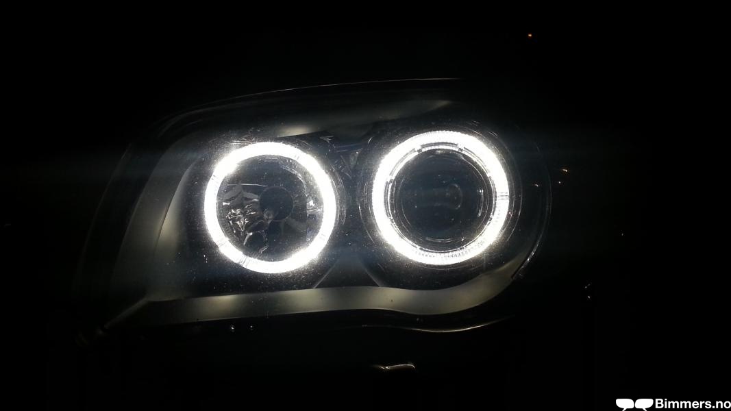

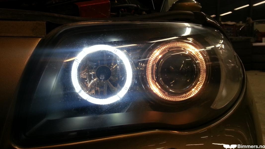

bjorneoen Skrevet Desember 4, 2013 Forfatter Share Skrevet Desember 4, 2013 Da har jeg fått montert hvite angeleyes led pærer!! Jeg har jo DEPO ettermonterte lykter og de er jo laget slik at de har 4 pærer per angel eye, noe som gjør at du får fire slike "punkter" hvor det lyser ekstra bra og lyset i ringene blir ikke så jevnt fordelt! Nå har jeg derimot fått tak i slike hvite led pærer som er spesiallaget for nettopp disse lyktene med to led pærer per pære som er plassert slik at man får et mye sterkere lys og en mye jevnere fin angel eye ring Mye jobb siden jeg måtte bytte 16 pærer, og fy å trangt det var... Men resultatet blei meget bra og gjorde seg med hvite ringer!! Forskjellen mellom gammel og ny: Nye led pærene på plass: Lenke til kommentar Del på andre sider More sharing options...
