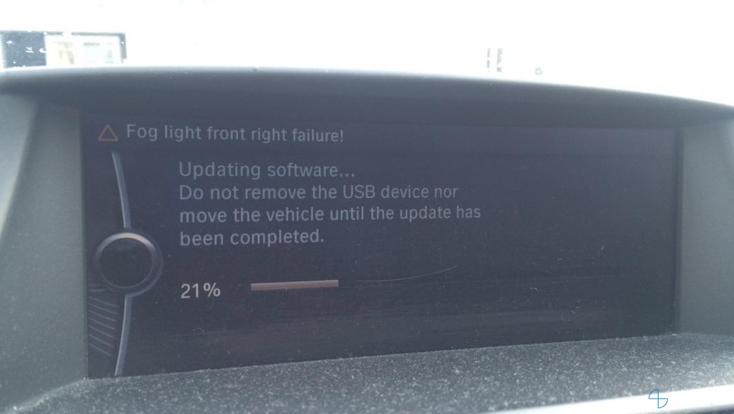

bjorneoen Skrevet Februar 1, 2015 Forfatter Skrevet Februar 1, 2015 (endret) Fikk også oppdatert Combox til nyeste versjon. Dette ble gjort ved å laste ned oppdateringsfilen fra BMW sine sider og lagt på en minnepenn som jeg koblet i usb porten i midtkonsollen. Det meste var up-to-date fra før, men fikk ny versjon på Telefon systemet Som sagt tidligere så hadde jeg litt dårlig tid når jeg monterte så glemte rett og slett litt bort å ta bilder... Skal ta noen bilder av det endelige resultatet nå som alt er plass. Fikk egentlig kun tatt bilde av monteringen av blåtann antennen som ble plassert hvor den opprinnelig skal være til venstre i panelet over pedalene Alle ledninger ble lagt langs bilen under gulvet på førersiden. Pluss til comboxen ble koblet til samme pluss som CIC, og jordingen ble festet i et jordingspunkt bak støtteputa på førersiden til baksetene. Der ble også den optiske MOST ringen også festet, og optiske ledninger ble strukket frem til quadlock kontakten til CIC, til diagnosekontakten i samme panelet blåtann antenna ble festet i, og tilbake til comboxen under gulvet i bagasjerommet slik at alt gikk i en ring uten åpne ender. Så koblet jeg "tel_wake", en gul ledning fra comboxen kontakten og frem til hovedkontakten på CAS styreenheten. Ledninger jeg mangler å koble til er ledning til mikrofon som skal være i taket, og usb/aux ledninger til midtkonsollen. Disse blir koblet til når jeg får USB/AUX switchen som er bestilt Mikrofon blir montert så fort jeg finner en brukt mikrofon til en overkommelig pris... dette var dyrt hos bmw Relativt få ledninger måtte totalt kobles til for å få ettermontert combox, så montering gikk ganske raskt! Brukte vel 2-3 timer på det hele sånn ca Endret Februar 1, 2015 av bjorneoen

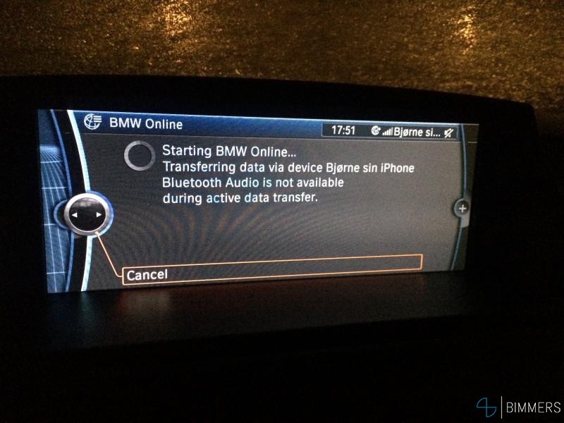

bjorneoen Skrevet Februar 3, 2015 Forfatter Skrevet Februar 3, 2015 Etter enda mere koding og enda flere utstyrskoder lagt til i lista så var BMW Internett og BMW Online/Live på plass! Måtte selvfølgelig sjekke ut Bimmers! (Noe CICn ikke var helt komfortabel med så fikk opp SSL invalid sertifikat så siden ble ikke lastet helt riktig men nesten! )
awt Skrevet Februar 3, 2015 Skrevet Februar 3, 2015 Akkurat nettleseren er ganske så ubrukelig sammenlignet med en smarttelefon, men er jo morsomt å få det opp å gå. Et godt stykke arbeid du har gjort.
bjorneoen Skrevet Februar 3, 2015 Forfatter Skrevet Februar 3, 2015 På 3.2.2015 den 5.37, awt skrev: Akkurat nettleseren er ganske så ubrukelig sammenlignet med en smarttelefon, men er jo morsomt å få det opp å gå. Et godt stykke arbeid du har gjort. Hehe det er sant! Kult å ha, men kommer nok ikke til å bruke den om jeg ikke kjeder meg skikkelig en dag! Enig i at kombinasjonen CIC + Combox gjorde seg!
