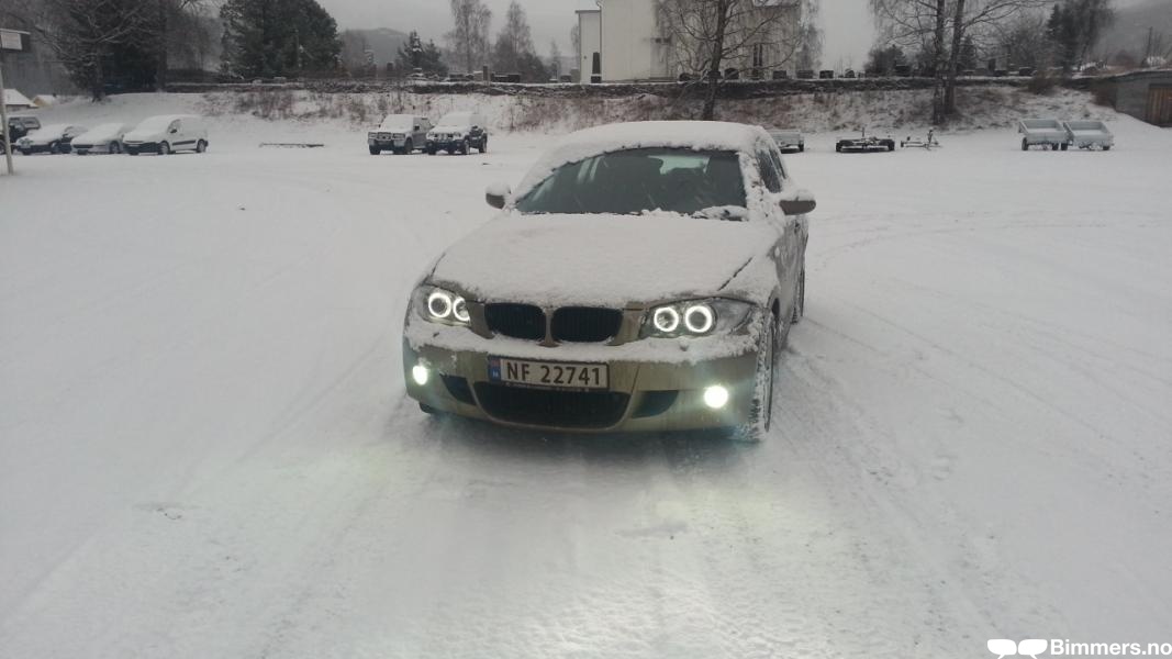

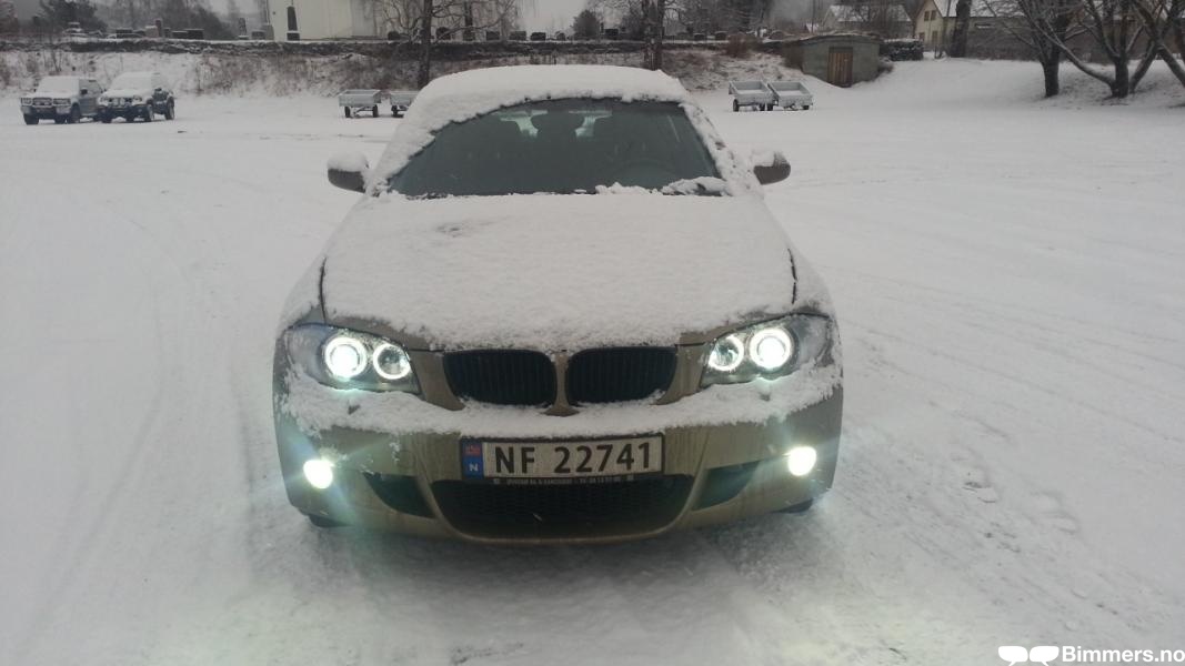

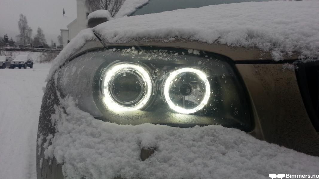

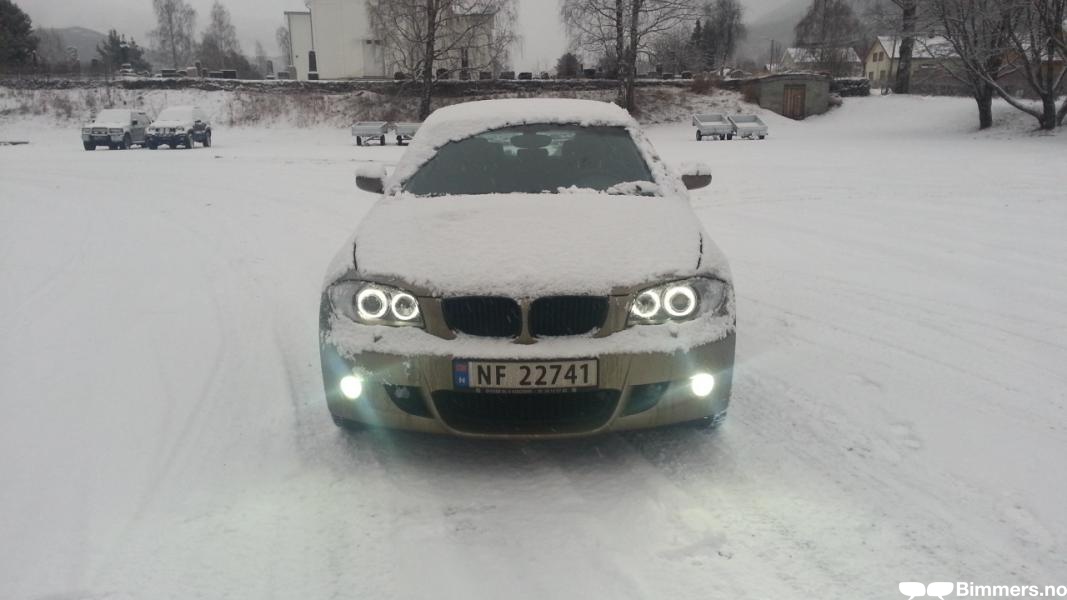

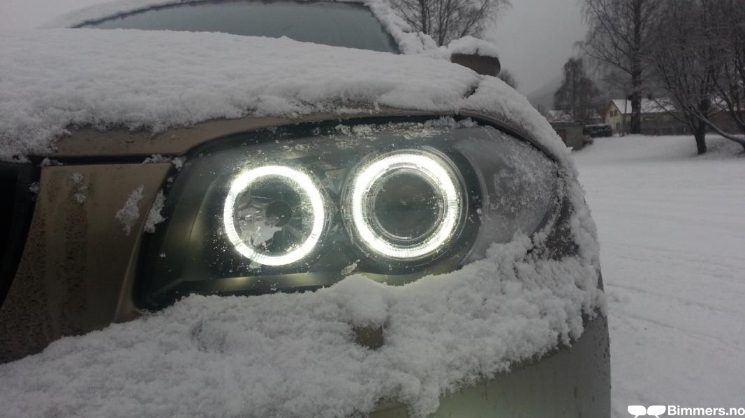

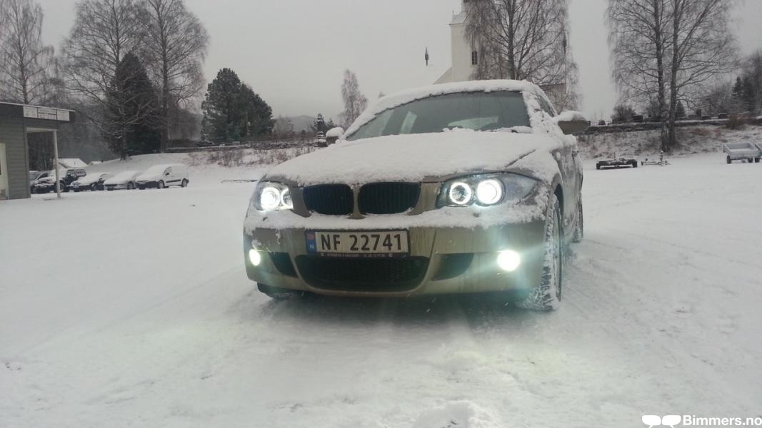

Fikk tatt noen bilder i dagslys i dag med tåkelysa på også :D
Ble overrasket over hvor godt ringene lyste selv i dagslys, deilig å endelig ha noen angel eyes som folk ser..! :P
Og så ut som de passet bra med resten av lysa :)
Digg med snø :D :D :D
