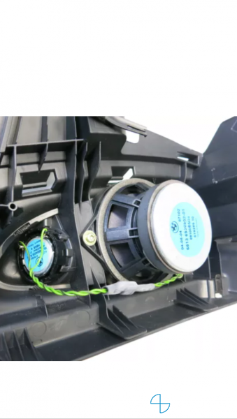

Da var top hifi logic 7 tweetere montert! :) Hadde tidligere focal, men disse var så skarpe så var godt med et bytte!
Da er det logic 7 diskanter ved speila, logic 7 mellomtone i døra, og hifi tweeter og hifi mellomtone er bestilt til å ha baki ved hattehylla. Bassene under sete er helt basic stereo, men har basskasse baki så disse merker jeg ikke uansett..
Da blir det 10x høyttalere totalt, og håper lyden blir bra! God lyd sålangt hvertfall :)
