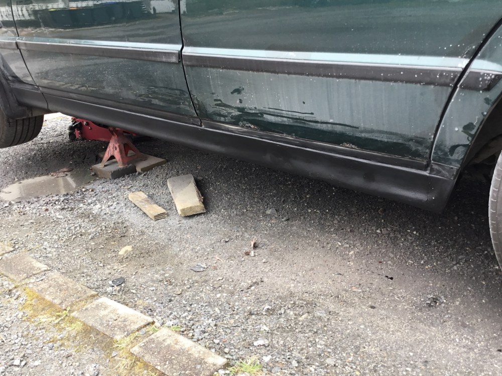

Når det gjelder rust så fant jeg noe dårlig krokan under det ene festet til bakstilling,så her må det sveises litt.Med andre ord det går saaakte men sikkert til visning på trafikkstasjon. :wink: .

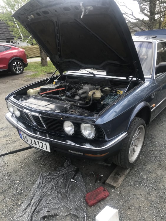

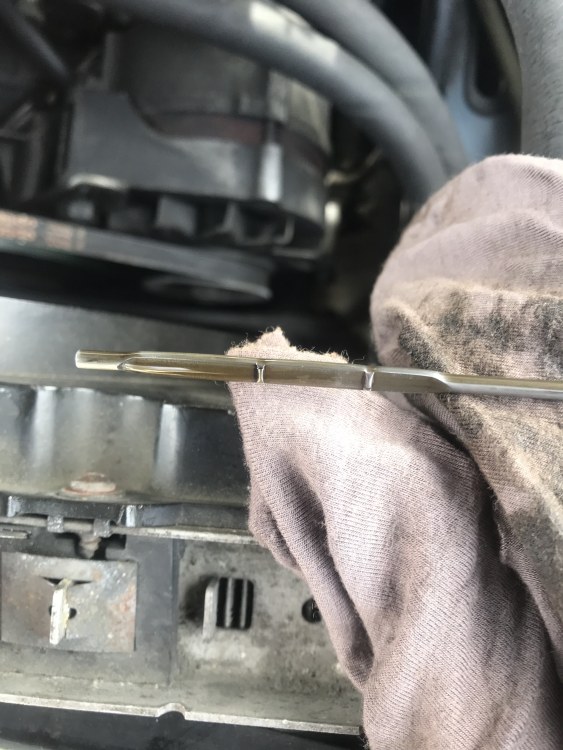

Torsdag bestemte jeg meg for å ta en service på bilen.
Så følgende ble gjort;
-Olje/filterskift
-Plugger
-Luftfilter
Bensinfilter bytter jeg samtidig som jeg skal bytte noen rør bak.
Legger ut et par bilder hvordan olja så ut og litt av delene jeg fikk på.
e45qnzb3ktp713fs25rt.jpg.
Etter dette sveiv bilen rent og pent.

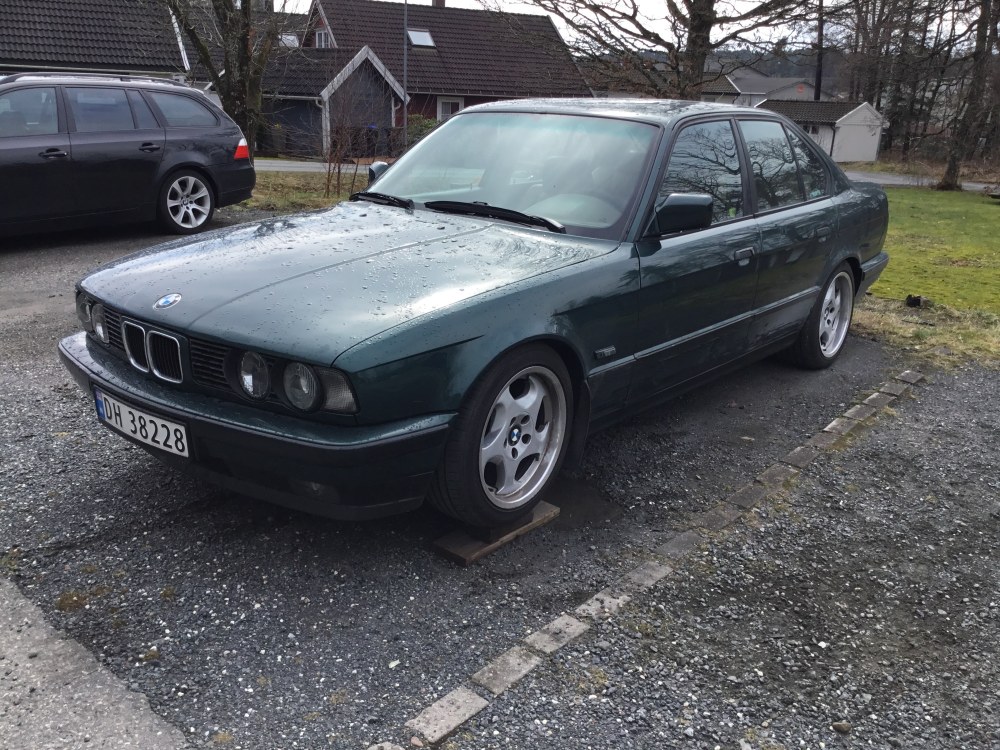

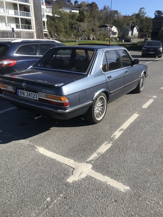

Jeg bestemte meg for å kjøpe noen prøveskilt til dagen etter.Bilen har ikke vært på veien på 2,5 år så jeg var spent.
Så var fredagen her.Som sagt så har ikke denne bilen smakt asfalt eller luft under vingene på en stund,så nå var det på tide.Begynte forsiktig og lusket meg ned til nærmeste stasjon for å fylle litt bensin.Og allerede merket jeg hvor godt den likte og få luftet seg. :) .
Så bar det sagte men sikkert ut på veien i rolig tempo for og se at temp og alt holdt seg stabilt og bremser virket,og det gjorde det.Og jeg merket at pokker dette er jaggu moro.bare flyte avgårde med den fine sekser lyden til Bmw.Og etterhvert som jeg så at bilen fungerte dro litt lengre avgårde og fikk testet både bilen og dens potensiale og jeg må si en ting:Fy flate og imponert jeg er altså.Bilen gikk bra god og kjøre ikke noe alvorlig i det hele tatt :):) .Det mest gøye var draget på den.(Vant til å kjøre Zafira 1,8).Gikk klokkerent uansett hvor jeg kjørte.
Hadde 21 mil den dagen uten et fjuskeslag så jeg er veeeeldig fornøyd.
