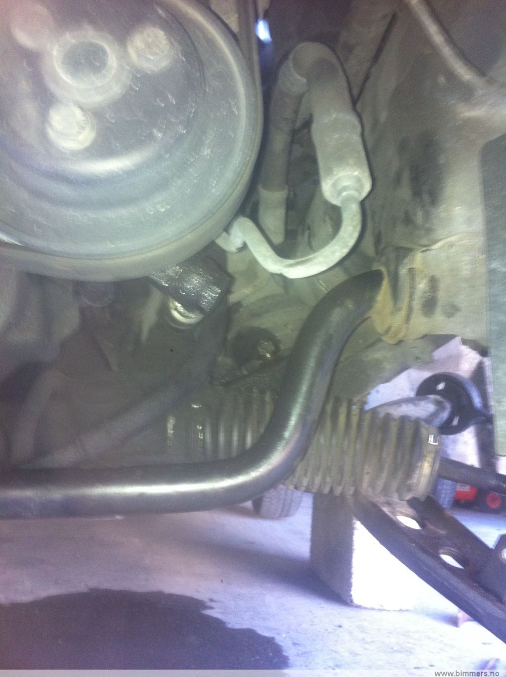

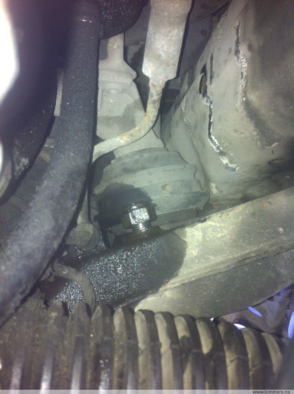

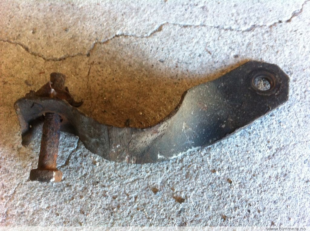

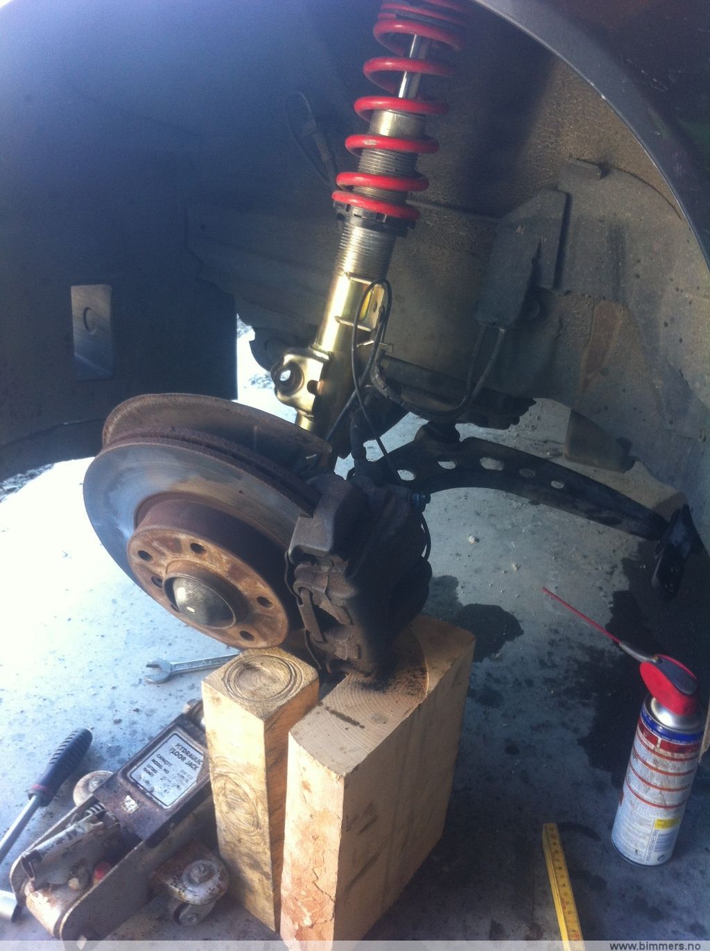

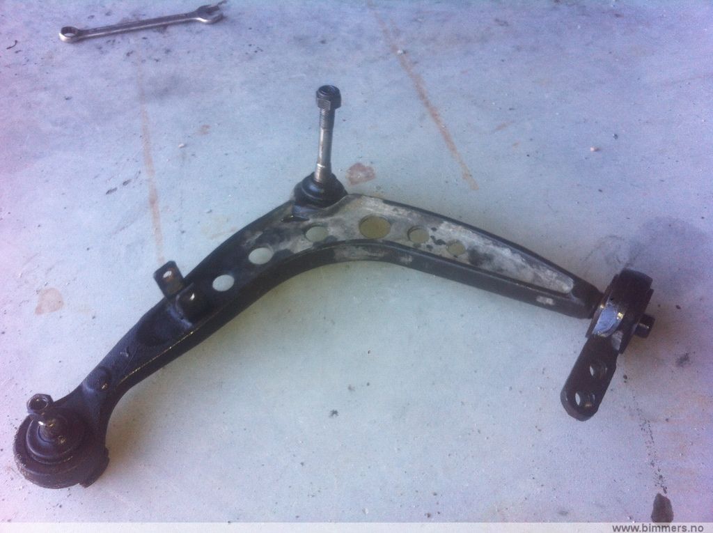

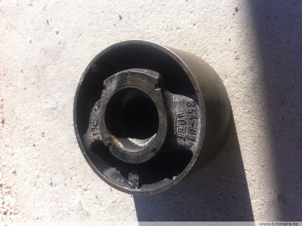

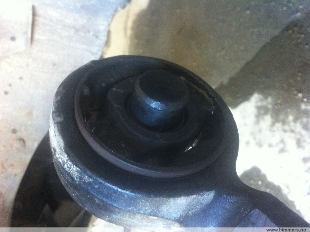

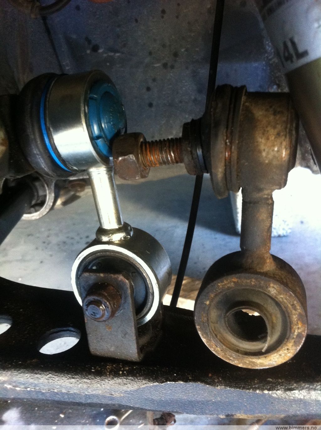

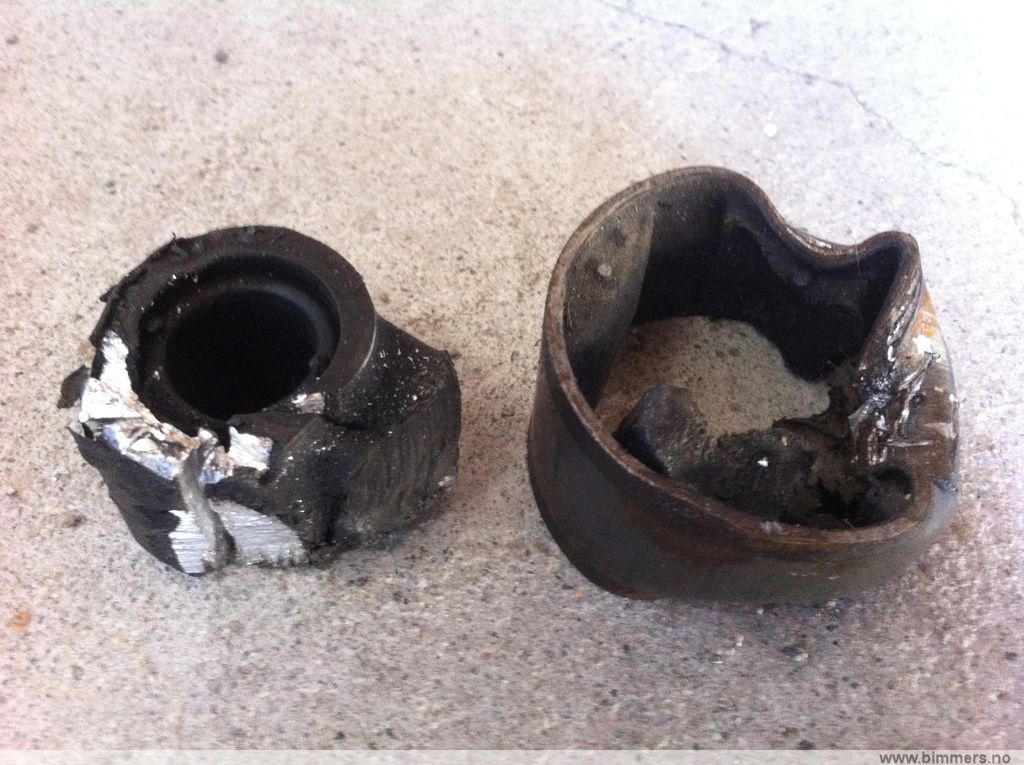

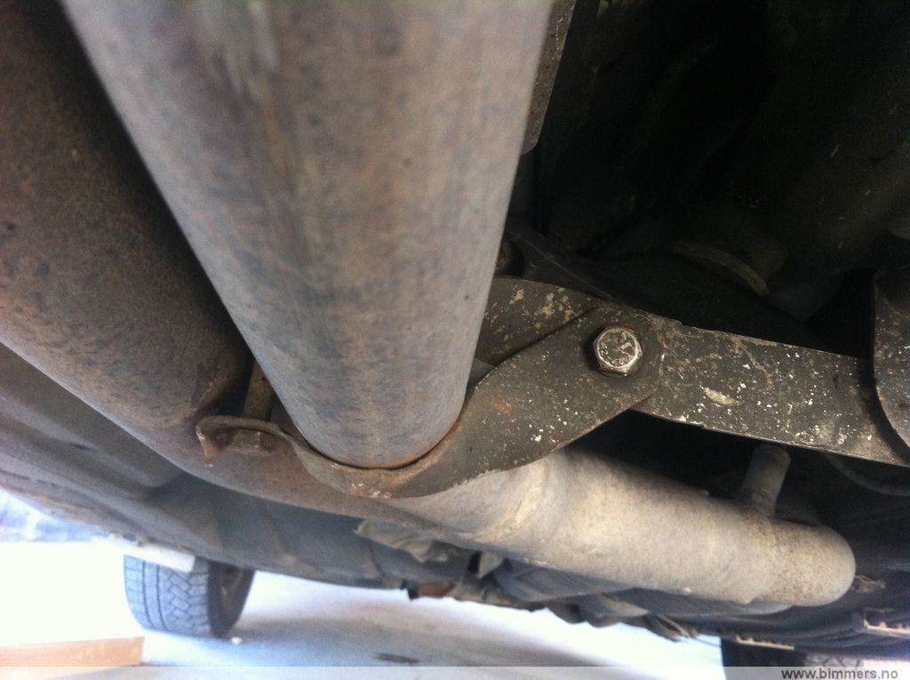

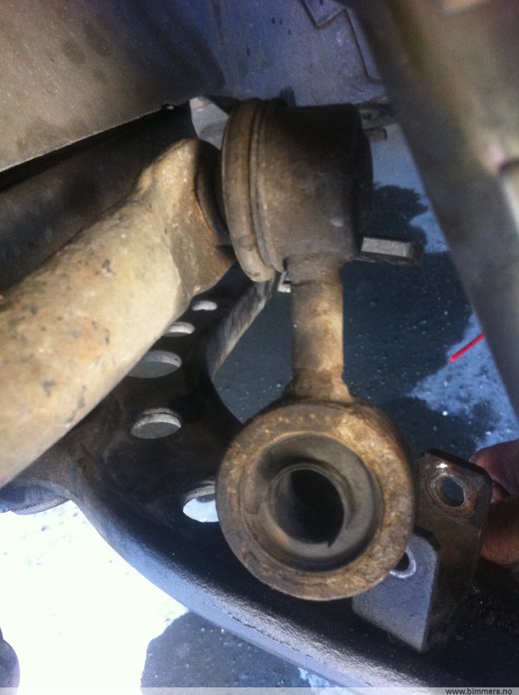

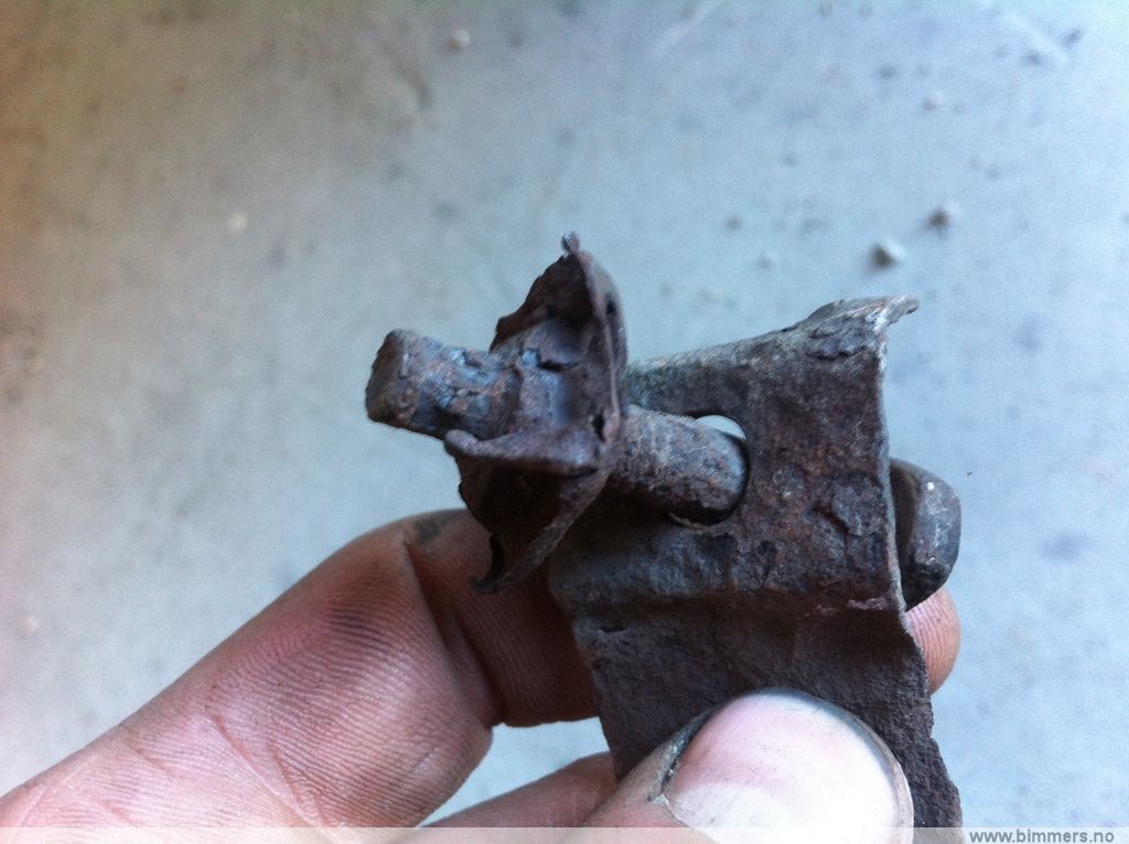

tobbis Skrevet Oktober 12, 2012 Forfatter Skrevet Oktober 12, 2012 Da har jeg fått skiftet foringer på bærearmene forran, samt stabilisatorstaget på venstresiden. Var ett helvete å få ut og inn de gamle foringene, men er utrolig hva man kan få til med litt muskelkraft og hammer/øks Neste blir å bytte foringer bake...off gruer meg Nye foringen som skal inn Siden foringen sitter som faen må bærearmen av slik jeg får plass til å slå/presse den ut Mutteren som fester den indre bærekula, var ett sant helvete å få skrudd den ut!! nærbilde Da var den av fått inn nye foringen Gamle foringen etter en runde med stikksag, høggjern, og x-antall slag med hammern Fant også ut av Stabilisatorstaget var gåent, så da måtte dette også byttes New Vs old...Enkelt å skifte heldigvis Har en liten skranglelyd under bilen, så menst den va oppjekket tok jeg turen under for å finne ut va det var...viste seg å være endel av festet til eksosen som hadde rustet og knekt av, så det lå løst og klingret borti eksosanlegget Skrudde den av og kjører fåreløbig uten det festet Har bestilt nytt...del nr 7 og 12..samt skruene

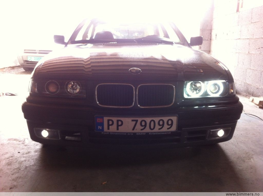

tobbis Skrevet Oktober 21, 2012 Forfatter Skrevet Oktober 21, 2012 Kjøpte angel eyes fra GS bildeler idag, men det viste seg at bare ene lykten fungerte... blinklyset, kjørelyset, og langlyset fungerer, men ikke selve angel eyes'a... vil de sende meg en ny lykt om jeg ringer de og forklarer problemet tror dere? Lykten hadde også riper i glasset når jeg mottok den! Er jævlig kjipt at bare ene lykten funket...de kostet over 3k... Jada, det er one block lykter, vet det er mange som ikke liker dem, men jeg synest disse lyktene er kule! Så det

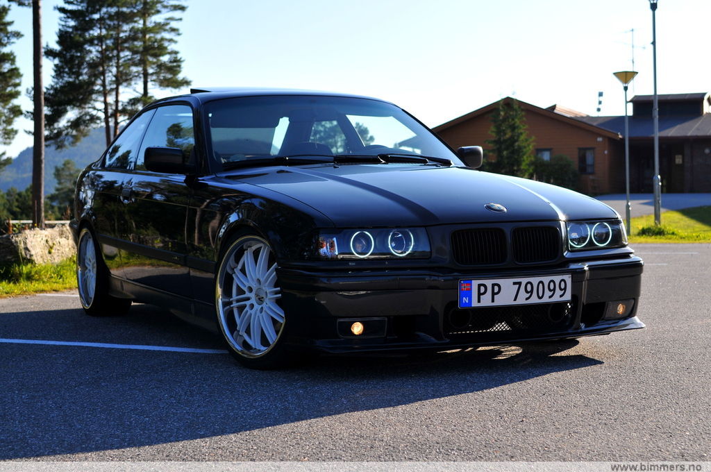

tobbis Skrevet Juli 24, 2013 Forfatter Skrevet Juli 24, 2013 Er en liten stund siden jeg har skrevet noe her nå, så kan jo komme med en liten update om hvordan bilen står nå, fortsatt langt ifra ferdig. Bare å komme med innspill
hermanoo90 Skrevet Juli 25, 2013 Skrevet Juli 25, 2013 Meget fin bil du har nå, liker oppgraderingen du har gjort! =) Hva er fremtidige planer?=))
tobbis Skrevet Juli 25, 2013 Forfatter Skrevet Juli 25, 2013 selge denne? Dessverre ikke til salgs Meget fin bil du har nå, liker oppgraderingen du har gjort! =) Hva er fremtidige planer?=)) tusen takk for det! hyggelig å høre! Videre planer er m3 speil (de er bestilt) diffusor til bakfanger og samtidig lakere den. vurderer også å sette inn orginale grøftelys å montere xenon 3eiket M3 ratt Valse hjulbuer bake å senke den mer, synest den er monsterhøy bake kommer ikke på mer i farten
