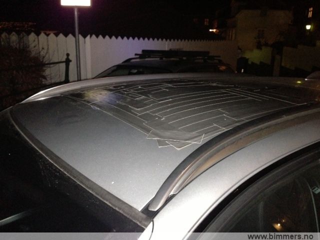

Samboeren min satt seg i bilen og skulle til å kjøre av gårde og plutselig bare eksploderte glasstaket på min E91N. Ufattelig kjipt men samtidig er jeg sjeleglad det ikke skjedde i fart! Trodde virkelig panoramatakene til BMW var laminert siden de er så store og kan medføre store skader på de insatte ved en roll-over selv om crashsensoren lukker undertaket automatisk ved en crash.
Har sett et annet tilfelle her på bimmers på en E61 og der skjedde det i fart med to små barn bak i bilen. Hadde det vært tilfelle så hadde jeg faktisk saksøkt BMW. Selv om jeg har BMW kjært så har jeg mine aller mest kjær.
Har noen andre bimmersfolk opplevd lignende? Forsikringen min dekker det bare på kasko og jeg har ennå ikke snakket med forhandleren (Sandven AS) på om de vil dekke dette siden det skjedde plutselig uten ytre påvirkning, det er herdet glass og hvis det er montert riktig på fabrikken så skal det bare ikke kunne eksplodere på den måten. I utgangspunktet omfatter ikke garantien glasskader. Kun det fremre glasset koster nesten 6000 så har en jobben i tillegg. Tipper det vil koste minst 10000 å fikse det men aller mest reagerer jeg på at BMW designer et glasstak uten at det er laminert. Glassbitene var dritskarp og hvis dette hadde skjedd i fart så tør jeg ikke tenke på konsekvensene! Heldigvis så var undertaket igjen slik at glassbitene ikke er over hele j***** kupen..

Og du fortsetter å sutre over BMW, dette kommer av at det brukes herdet glass, som de fleste andre ruter i bilen. Og det er gjort med vilje av sikkerhetsmessige årsaker. Av samme grunn som at det ikke er lov med noen form for film på siderutene forran.
Visst du hadde gjort litt research ville du funnet ut at de aller fleste har soltak som IKKE er laminert. Panorama tak derimot er som oftest laminert.

Det var Carglass og Hurtigruta som sa det i dag at de var svært forundret over at et panorama glasstak ikke er laminert. Soltak er no for pokker noe helt annet, de er ikke laminert og de er liten. At det ikke er lov med noe film på siderutene? Bilen min har "solbeskyttende" glasspakke med sota vinduer på ALT. De fremre og komfort frontruten er noe lysere. Så der vet jeg ikke helt hva du snakker om. At det ikke er lov med mujaffa folie på rutene full i bobler kan jeg forstå så der er jeg enig.
Ford, Peogeot, Citroen, Volvo og flere har alle laminerte GLASSTAK som Carglass folkene sa har gått løs på med en slegge en gang og likevel ikke klart å komme gjennom på et ødelagt et på en Ford bare for å prøve. Volvo har også laminerte sideruter rundtom på bilen som ekstrautstyr. Jeg snakker ikke om noe jævla soltak.
Det er nettopp av den grunnen til at jeg har gjort research at jeg skriver om ting som jeg syns er kjipt og treffer folk og lurer på om flere har opplevd det samme. F.eks denne som kunne ført til en ulykke og skade på små barn: viewtopic.php?f=1&t=148861
Herdet glass hvis det er montert riktig uten spenn kan ikke sprekke nettopp fordi det er herdet. Du skriver jo selv at panorama-tak som oftest er laminert så jeg vet ikke hva du vil frem til.
Så en ting til: At det er gjort av sikkerhetsmessige årsaker som f.eks at det er en nødutgang er bare bullshit og en myte som jeg har hørt flere si. Crashsensoren på alle BMW'r lukker undertaket og glasstaket ovenfor i stor hastighet ved en tilt på over en kritisk % i forhold til bilens akse. Hvis du går rundt da så kan du drømme om å få opp taket da det vil låse seg. Les fabrikkmanualen hvis du finner den på nettet så vil du se selv.

En jeg kjenner har en bil der et herda glass brått eksploderte helt uten vidre etter 23 år. Han fikk beskjed at et herda glass kunne sprenge etter 1 år eller 50 år. Sånn var det bare med herda glass.
Hei og takk for svar
Ja herda glass er vel en vanskelig sak å jobbe med. Men hvis de er korrekt montert så skal de tåle store temperatursvingninger og moderate slag uten å knuse. Har selv hatt "gleden" av en gang på gå løs på en siderute på et opphuggingsanlegg. Det var sykt vanskelig å knuse med bare hånden og en god hanske. Men med en gang du hadde noe spist så skulle det ikke mye kraft til. Siden det er herdet så er det vel allerede "oppspent" slik at noe skarpt frigjør den energien lett å glasset går i tusen knas. Nytt glass er bestilt og det kostet 5700,- så kommer vel jobben i tillegg. Så antar det blir 10 lapper på den jobben.

Jobber litt innen glass, og vi får inn herdet glass hele tiden, og de skjer ofte att dem knuser i hende våre , når vi tar dem ut ifra lastebilen :P
Herdet glass varmet opp til en viss grader, slik at flatene på hver side "trekker" seg sammen. Sånn som en lenger opp sier, skal tåle hyppige temperatur svinginger. Men om herdeovnen ikkje gjør jobben sin, eller "feil" i glasset. Så kan dem knuse når som helst :-x
