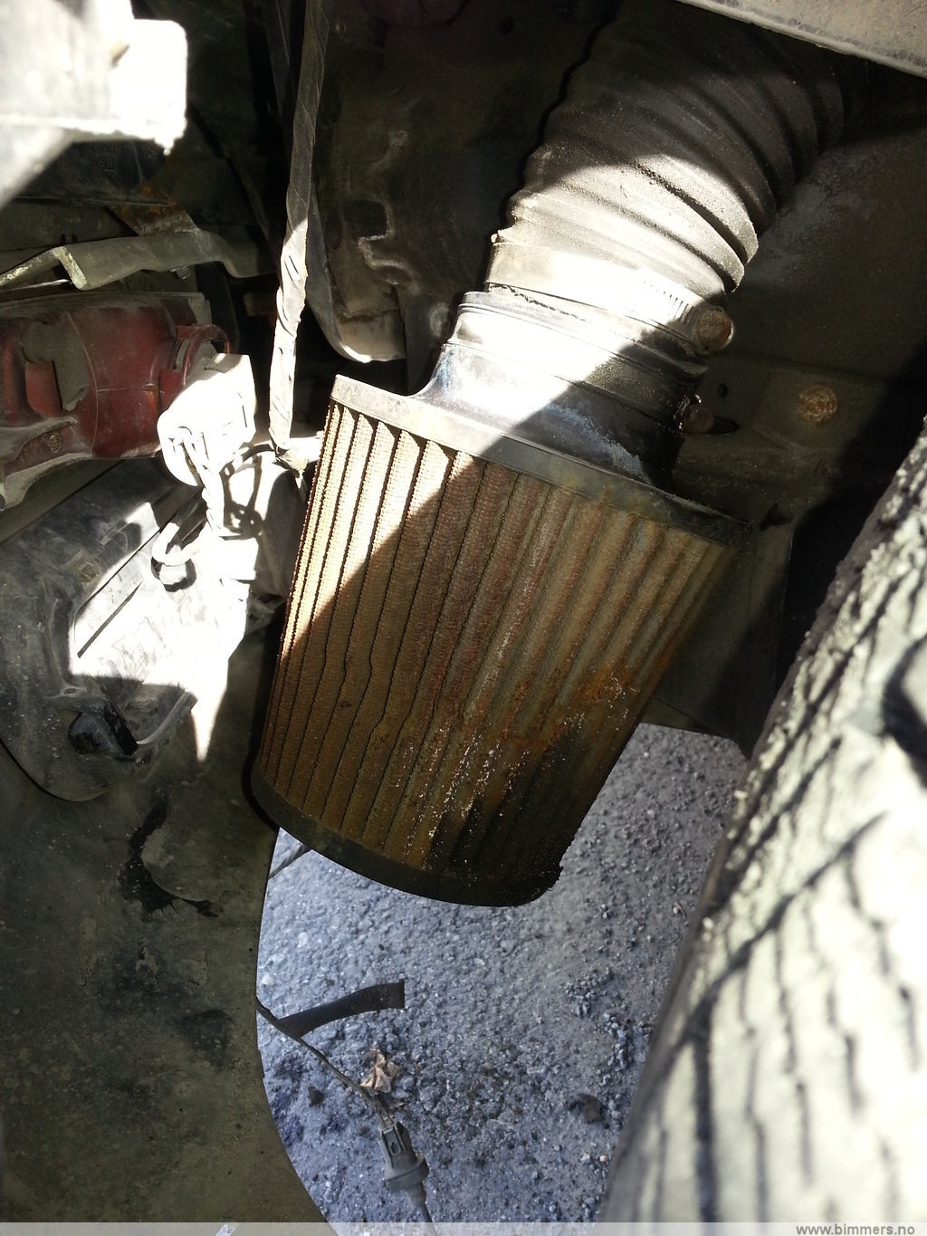

Luftfilteret viser seg å være plassert langt ned, bak tåkelyset på førersiden eller noe slikt... men er så trangt, så er vanskelig å se.. sitter også en plastplate under bilen (som på alle andre E46), så er redd den ikke får nok luft, vil det hjelpe å plassere filteret lenger opp i motorrommet?

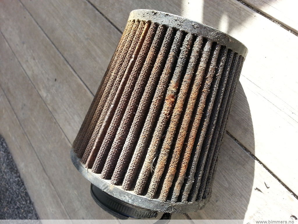

Fant luftfilteret nå, måtte av med nedre delen av innerskjermen... Filteret så helt jævlig ut, rustent, tett og porøst, så skal dra og kjøpe et nytt, og se om det hjelper :)
Monterte nytt luftfilter i sta og kjørte en runde... merket ingen forskjell :?

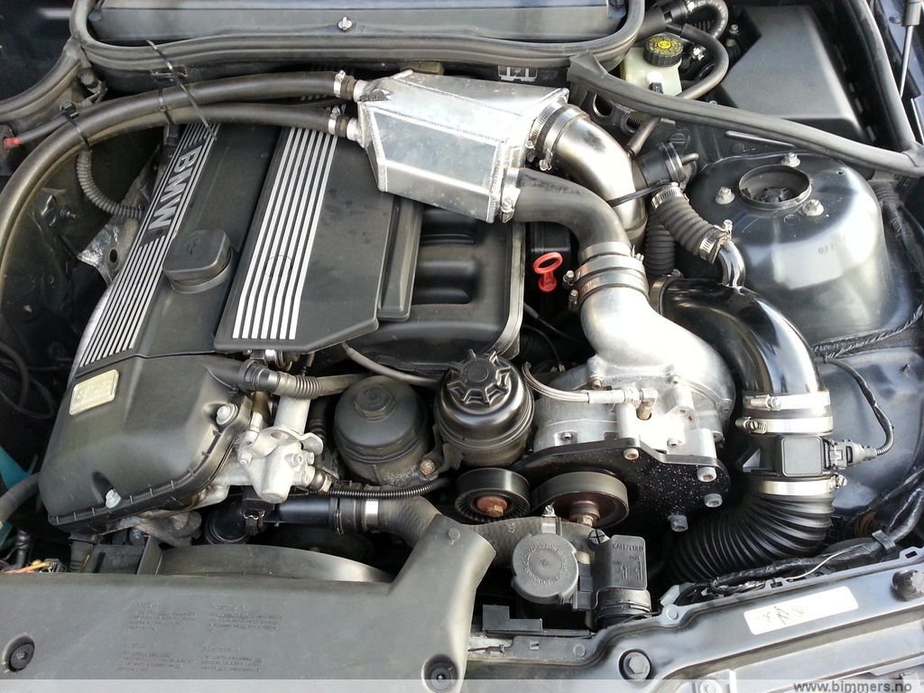

Okei, skjønner... Husker ikke hva min heter, men legger ved et bilde...
Legger også ved bilde av filterets plassering.. med resten av innerskjermen på plass må det da blir veldig tett nedi der? :roll:
Ikke helt bra akkurat :shock:
Slik jeg har forstått det så skal den aluboksen være en vannavkjølt intercoler, så i de 2 små slangene går det kjølevann, disse går også gjennom noe som ligner på en liten radiator, som er plassert lenger ned, og foran den vanlige radiatoren... Det sitter også noen kjøleribber inni den aluboksen...
Men jeg synes det ser noe merkelig ut selv ja, og den svarte slangen mellom kompressor og aluboksen er jo tynnere enn resten av luftslangene, samt at den har en knekk på seg... :?
