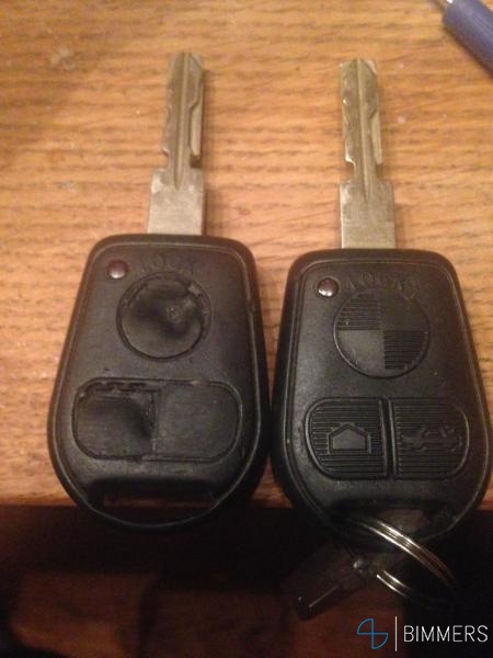

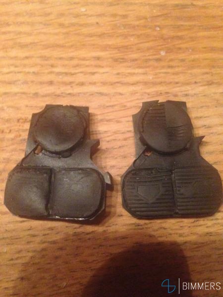

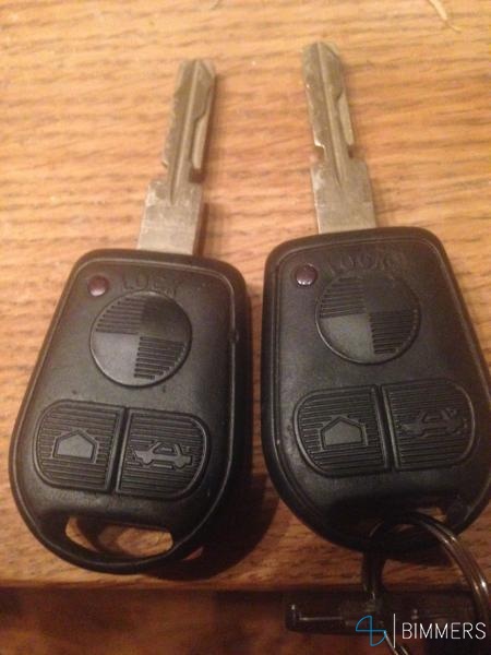

Djwik Skrevet Desember 22, 2014 Forfatter Share Skrevet Desember 22, 2014 fikk nye knapper til nøkkelene i dag så gikk i gang med å skifte dem og det gikk fort og greitfikk ikke tatt så mye bilder under veis men blei noenså nå har jeg hele og fine nøkler som fungerer SLITEN VS OVERHALT NØKKEL FERDIG DE GAMLE KNAPPENE har ikke laget noen DIY på dette men kan ramse opp kortdu trenger1 tynn/liten flat skru trekker( til å vippe opp deksel og innmat)1 liten stjerne trekker (skru ut 2 skruer til deksel)nye knapper( får du på ebay)og kanskje litt lyn lim i tilfelle du må lime plasten som sitter på kretskortet under knappene på nøkkel Lenke til kommentar Del på andre sider More sharing options...
