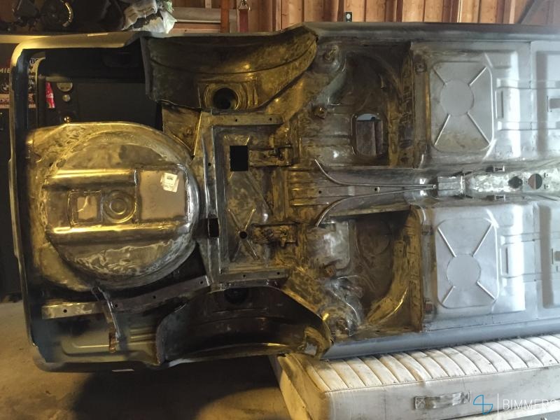

Newgarden93 Skrevet Juli 26, 2015 Forfatter Skrevet Juli 26, 2015 Liten oppdatering! i dag har jeg slip ferdig bilen under for tektyl og kjitt. Har også lasta den opp på tilhengeren så jeg får kjør den på sandblåsing iløpe av uka. Merker at planene endrer seg for når man ikke har gjort dette før. Er første bilen jeg stripper helt ned å bygger opp igjen. planene fremover nå er å få bilen tilbake fra sandblåsing, sveise ferdig alt på bilen, ha på grunning. Så skal jeg montere understell, bremserør, bensinrør, eksos osv. alt under bilen. Prøve å skaffe en motor å sette i. Blir M20b25. Etter at alt er montere på bilen så skal det demonteres for så å sende på lakkering. Tenker at alt under bilen og motor rom er viktigst å montere, siden det oftest må sveises vist noen må endres på eller tilpasses. Har tenkt å hel sveise store deler av bilen under for å få stivet den av så mye som mulig. Har tenkt å prøve å sette opp bilen så godt jeg kan til å kjøre spor med på banen. Mener jeg har en bra plan fremover nå. Kom gjerne med forslag på ting jeg burde gjør, eller endre på. Alt som er med på og gjøre bygget bedre setter jeg stor pris på! Legger med et lite bilde fra i dag:
Newgarden93 Skrevet Juli 26, 2015 Forfatter Skrevet Juli 26, 2015 noen bra forslag til grunning å bruke? ser at noen pensler på noe rød guffe, mens andre noe gul guffe. Må få tak i noe bra til bilen kommer tilbake fra sandblåsing
