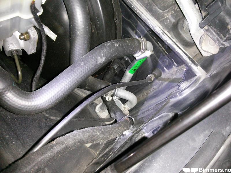

Et par bilder for syns skyld:
Her er under klimafilterboks på førersiden, der wiren går inn i kupeen:

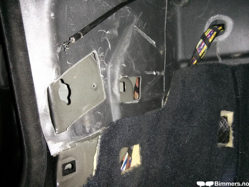

Her er under dashbordet og hullet der selve opneren er festet, denne må vris rundt for og få av (etter du har skrudd ut torx skruen)

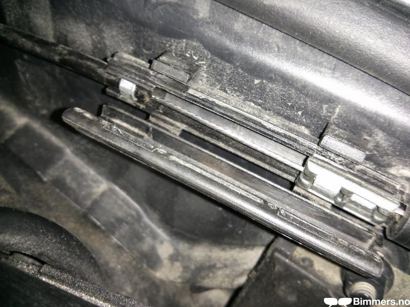

Her er skjøteboksa på innerskjermen (jeg fylte denne med greas, sånn for sikkerhetsskyld. :P )
