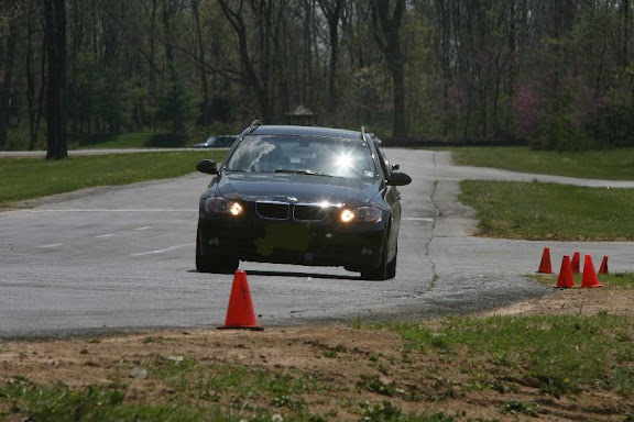

Saltkjelen Skrevet Februar 14, 2014 Skrevet Februar 14, 2014 Det går fint an å få DRL på pre-LCI med LCM1, men det blir naturligvis ikke likt som en LCI. For å få lik lyskilde som LCI må man bytte lykter og til LCM2. DRL på pre-LCI med LCM1 og LCM2: Pos. A - Som pos. 0 i dagslys og som pos. 3 ved skumring/kveldslys. Pos. 0 - Fjernlys på halv styrke og slukket instrument- og baklys. Verken ringer eller markeringslys lyser. Pos. 1 - Vanlig parklyssetting, men med fjernlys på halv styrke i tillegg. Pos. 2 - Som vanlig. Illustrert på en E90 pre-LCI med parklys tent: Illustrert på en E90 pre-LCI med DRL tent:
