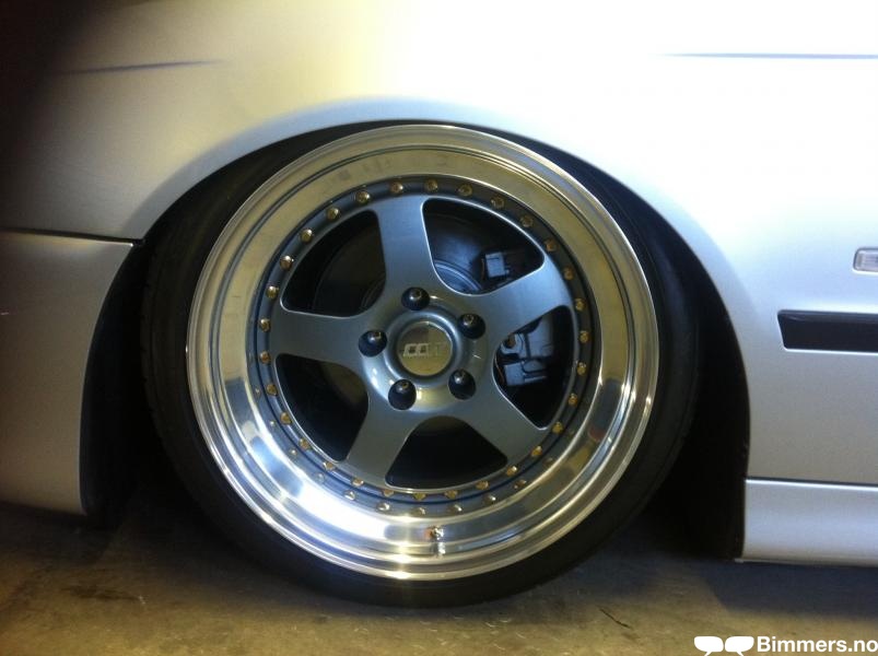

Ivrig86 Skrevet Mars 17, 2014 Share Skrevet Mars 17, 2014 Da er felga også på plass pluss noen Stickers Baki. Bildene ovenfra hjulbuene er med bilen i kjørehøyde Skårholen reagerte på dette 1 Lenke til kommentar Del på andre sider More sharing options...

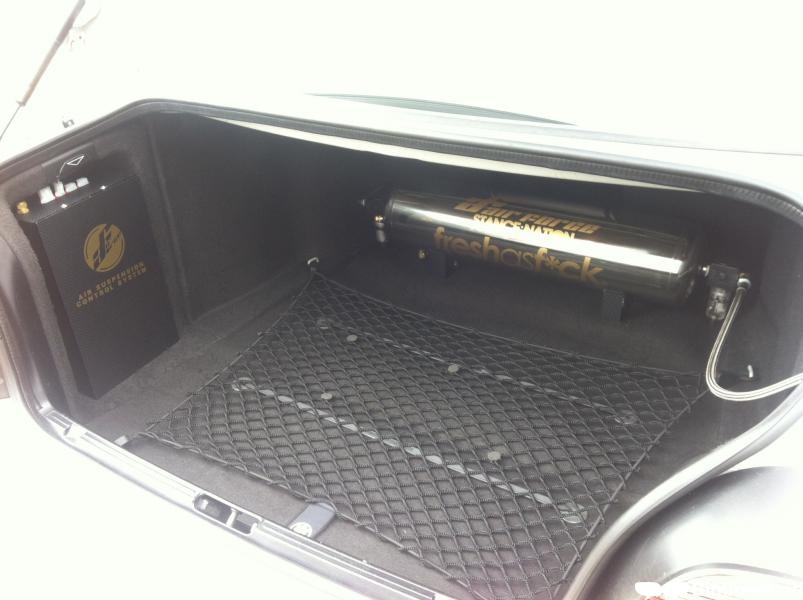

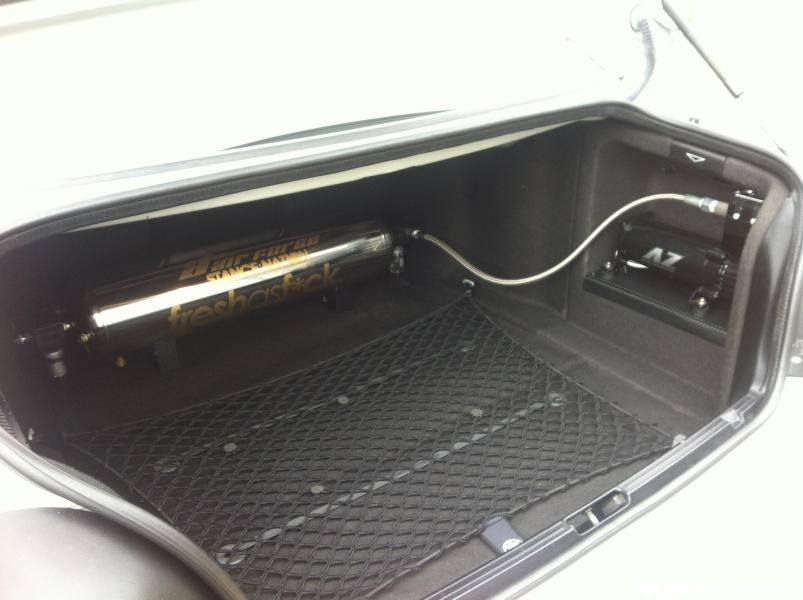

Ivrig86 Skrevet Mars 20, 2014 Share Skrevet Mars 20, 2014 Noen nye bilder morten325i reagerte på dette 1 Lenke til kommentar Del på andre sider More sharing options...
