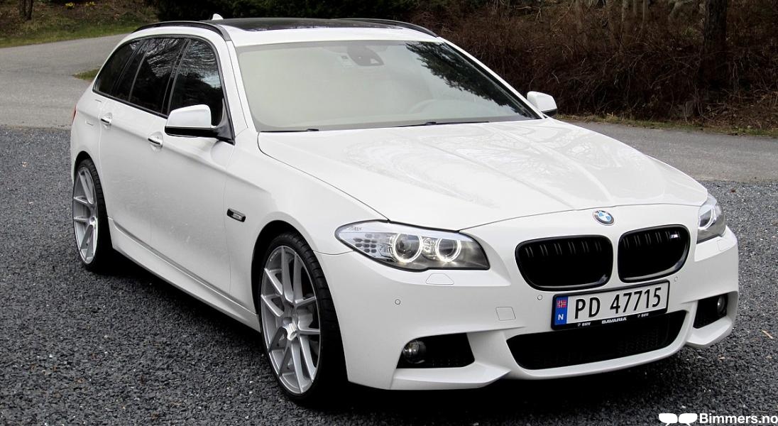

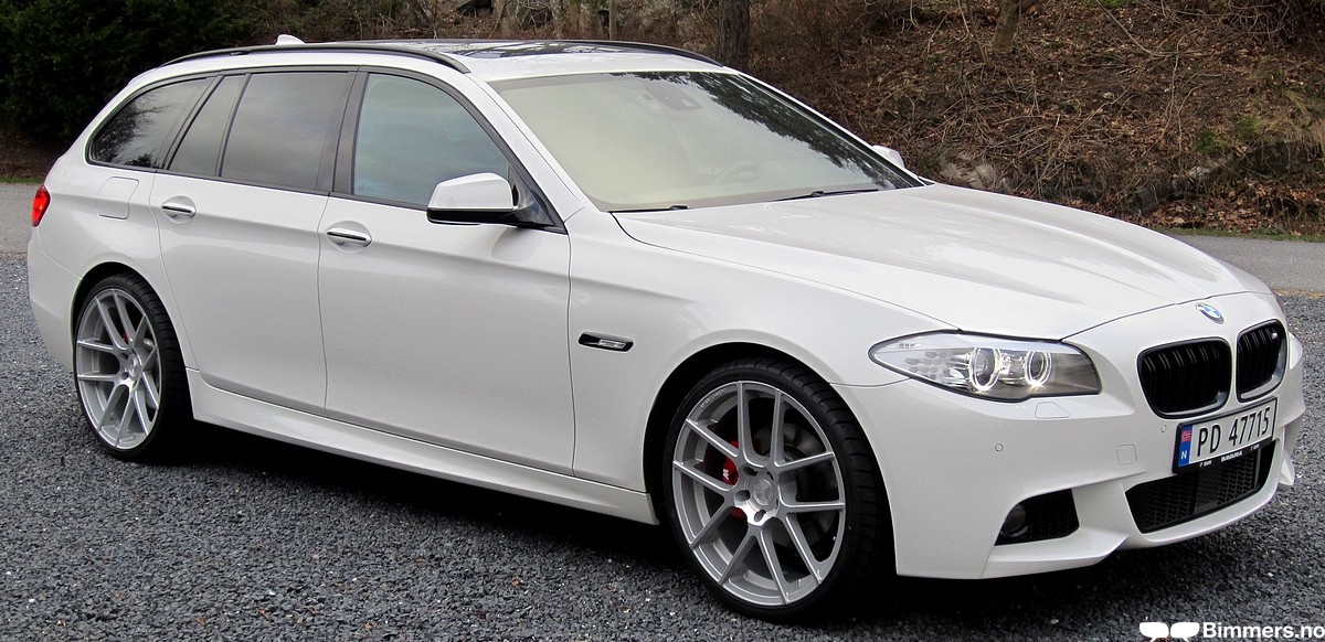

Walkabout Skrevet April 8, 2014 Share Skrevet April 8, 2014 Kjører 255/30-21 foran og 295/25-21 bak på min F11, dog uten xDrive. Dette går fint og bilen er overraskende behagelig å kjøre. Smell til med 21" når du først skal ha nye felger, 20" kan fort se litt smått ut. Jeg er i alle fall meget fornøyd, og det med "billigdekk" som Falken. Det ser ikke så jævlig ut uten senk - har EDC så min er ikke senket. Litt høy foran, men ikke noe man legger merke til om man ikke kikker etter det! Som nevnt over, sørg for å få dekkdimensjoner som er tilnærmet like, så skal det gå fint med tanke på xDrive. Lenke til kommentar Del på andre sider More sharing options...
Dev007 Skrevet April 9, 2014 Forfatter Share Skrevet April 9, 2014 Hei Tusen takk for gode svar. Walkabout: Har du noen bilder? Sies jo at Xdrive systemet er relativ sensetiv men jeg får vel bare prøve ut og se hvordan bilen vil reagere antar jeg... Lenke til kommentar Del på andre sider More sharing options...
Walkabout Skrevet April 9, 2014 Share Skrevet April 9, 2014 Dette er Avantgarde M510, Dekk1 kan levere disse felgene til en hyggelig pris. Lenke til kommentar Del på andre sider More sharing options...
