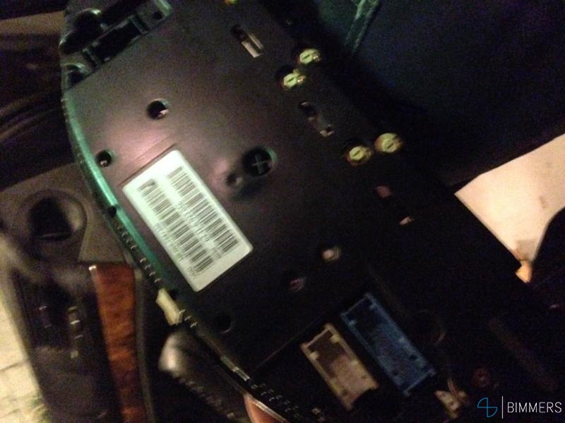

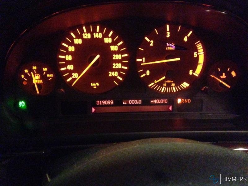

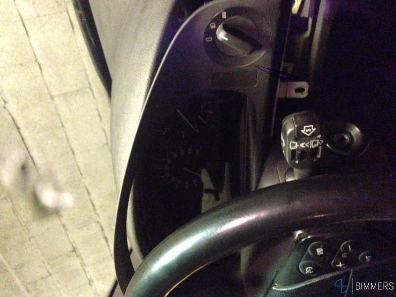

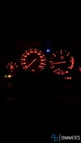

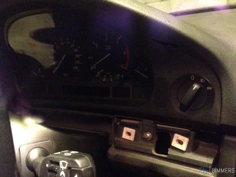

Tsf Skrevet Desember 5, 2014 Forfatter Share Skrevet Desember 5, 2014 (endret) liten update, må bare beklage for ræva bilder men får duge til jeg får kjøpt bedre kamera men som nevnt tidligere var det ingenting av tekst,kilometerstand, tripteller osv som lyste når jeg kjøpte bilen,dette ble raskt fikset selvsagt, slenger ut noen bilder av arbeidet og resultat ellers venter jeg på pakker fra ebay så da blir det montering og oppdatering etter hvert Endret Desember 5, 2014 av Tsf Lenke til kommentar Del på andre sider More sharing options...
Shattered Skrevet Desember 5, 2014 Share Skrevet Desember 5, 2014 Du sier at dette ble fikset, hvordan gikk du fram? Spør av nysgjerrighet Lenke til kommentar Del på andre sider More sharing options...
Tsf Skrevet Desember 5, 2014 Forfatter Share Skrevet Desember 5, 2014 Du sier at dette ble fikset, hvordan gikk du fram? Spør av nysgjerrighet Jeg begynner først med og ta av de 2 pyntelistene i dashbord en på vær side av rattet. Under pyntelistene finner du tilsammen 3 stjerneskruer, etter de har du 4 torx skruer i oppkant av speedometeret, du ser dem raskt. Skru ut de og dra til deg dekselet som nå henger i 3 ledninger. dette er fra hovedlysbryter,lysstyrke og tåke lys bryter. Når de er løsnet har du 2 skruer som er festet i oppkant av speedometeret løs de og dra speedometer mot deg til du kommer til og dra ut de 3 ledningene som er festet i speedometeret, når dette er gjort ser du raskt 5 skiftbare speedometer lyspærer håper du skjønte dette, hehe ikke akkurat den flinkeste til og forklare Lenke til kommentar Del på andre sider More sharing options...

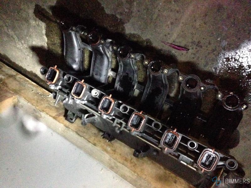

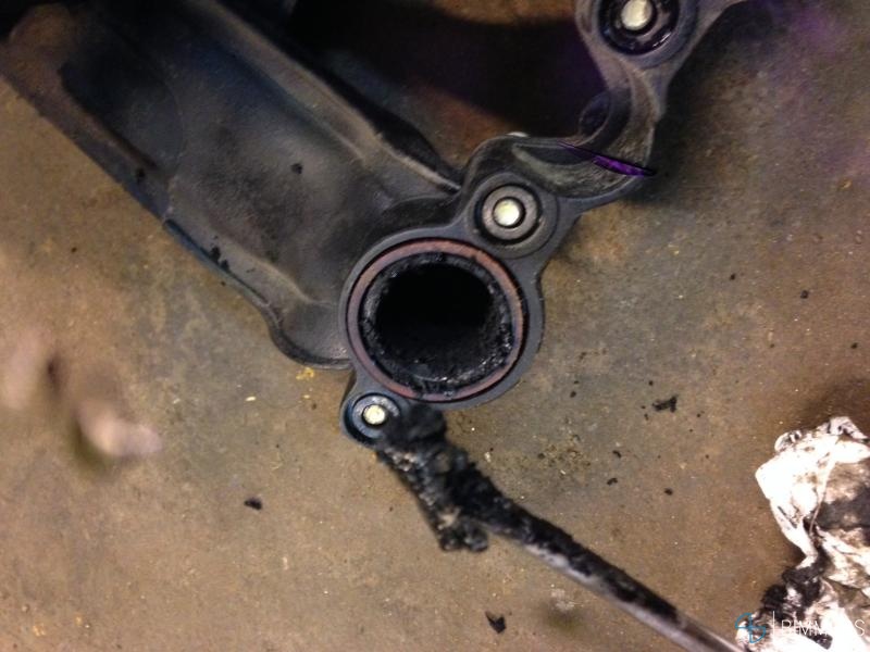

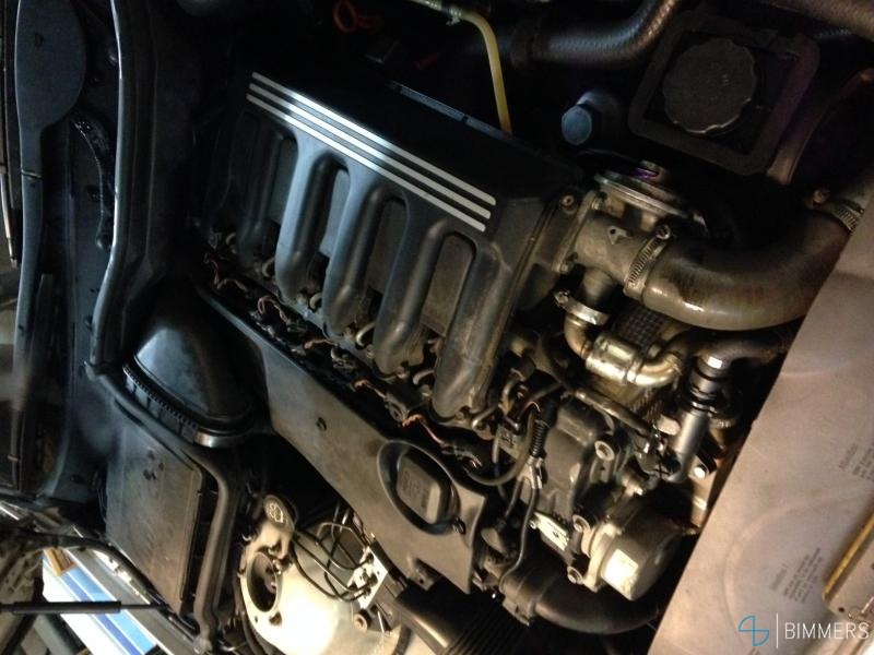

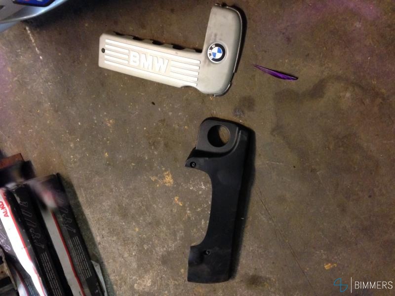

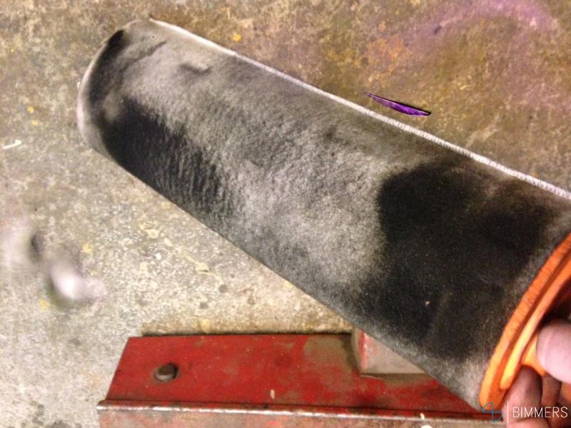

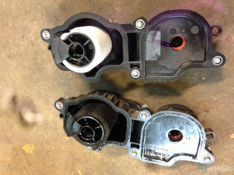

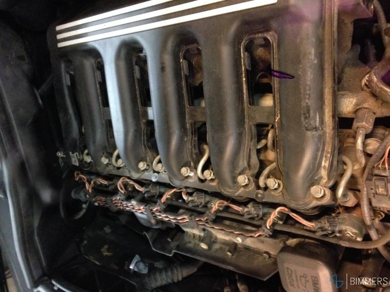

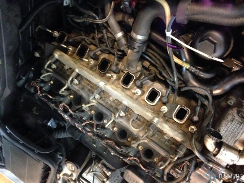

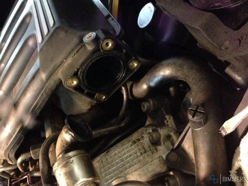

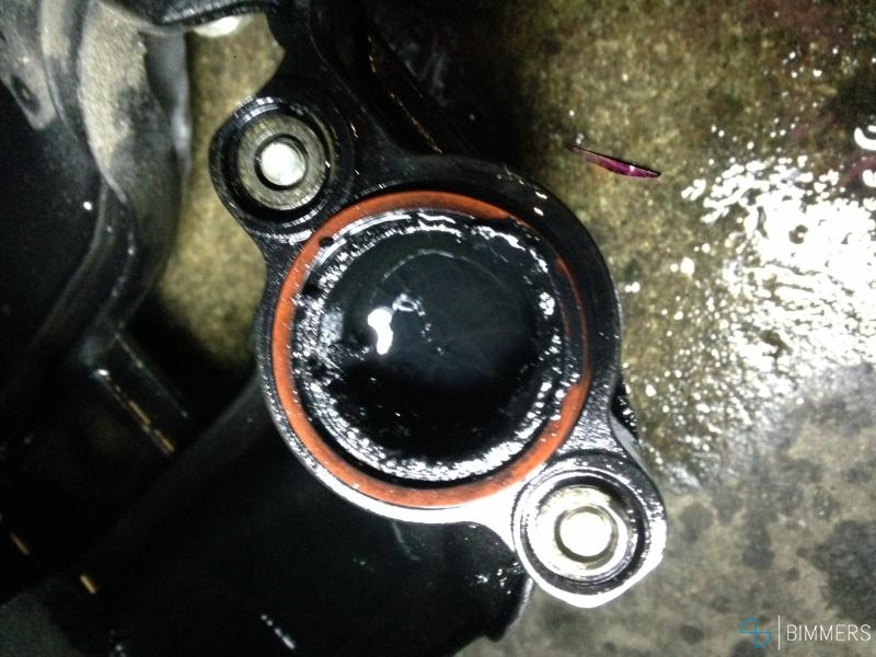

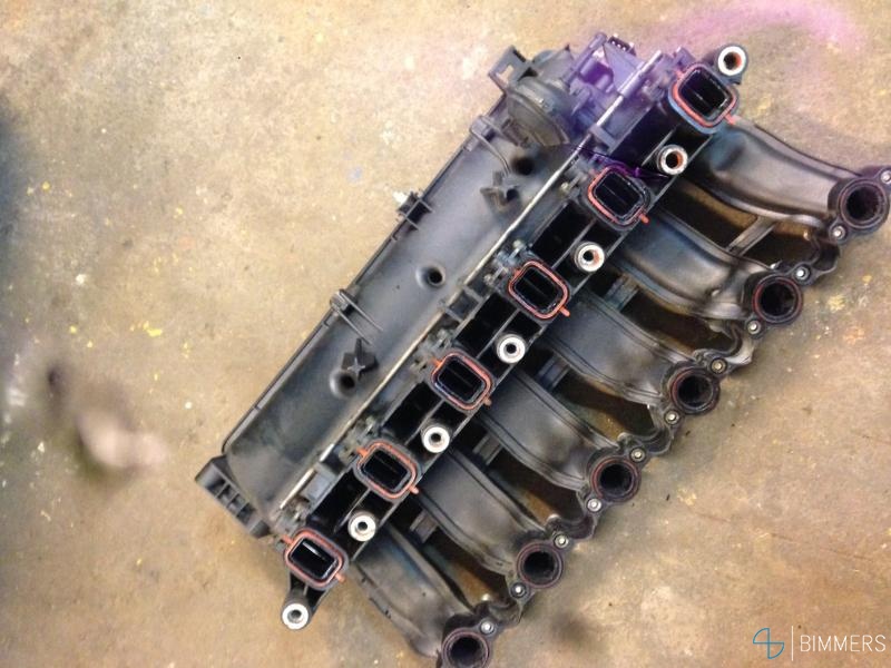

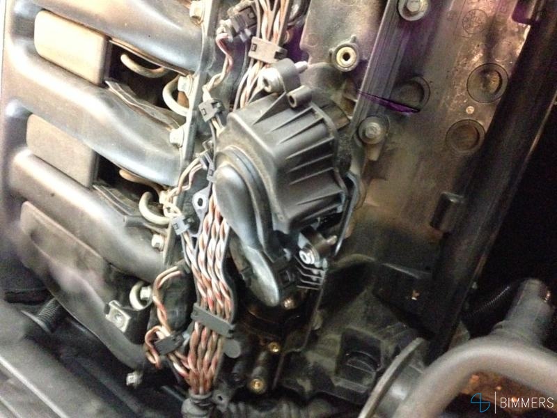

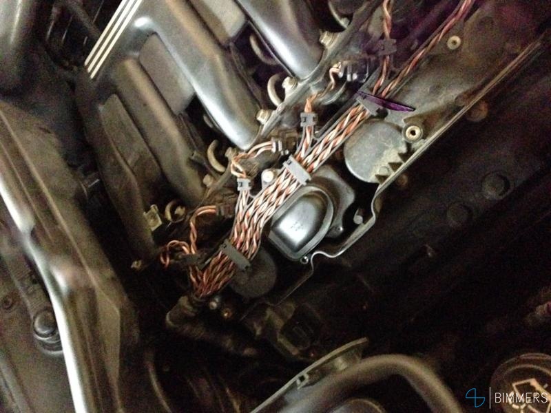

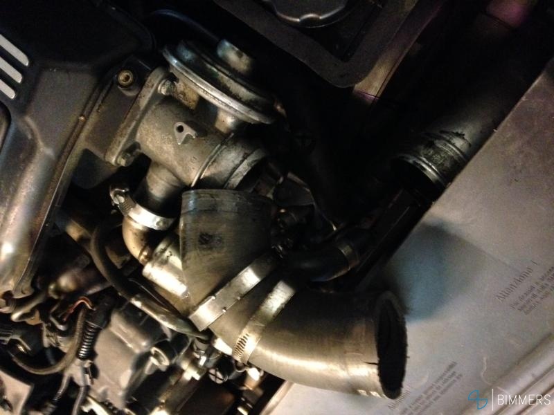

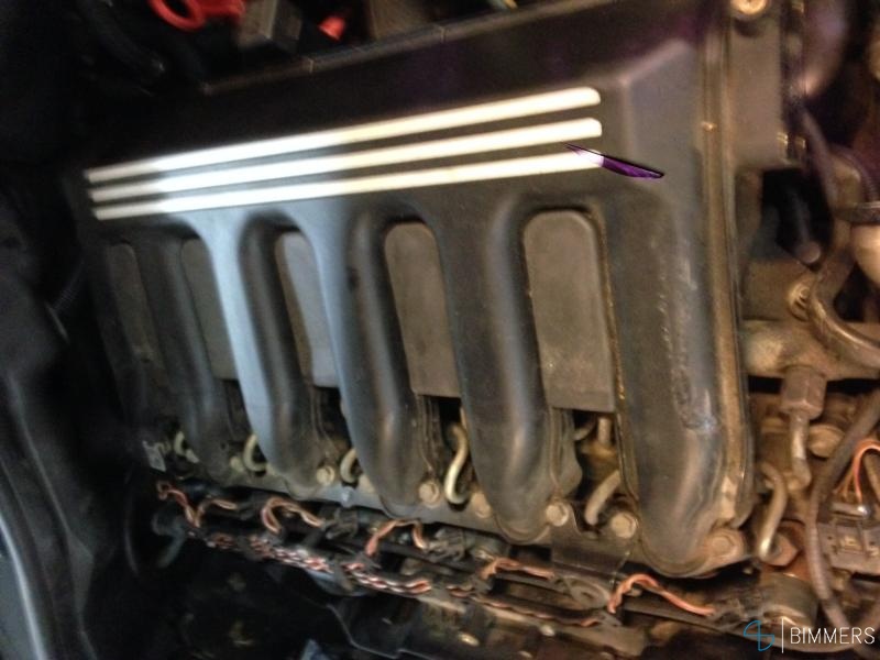

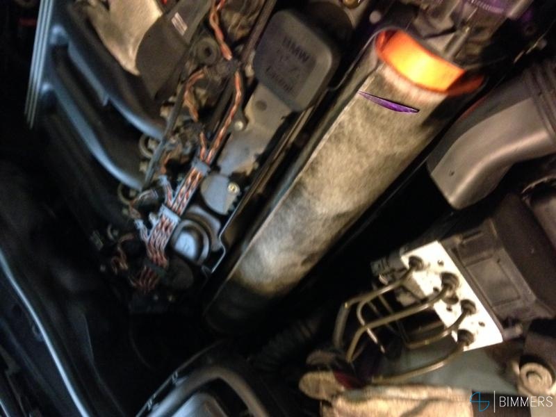

Tsf Skrevet Desember 16, 2014 Forfatter Share Skrevet Desember 16, 2014 Av med alle plast deksler over motor, av med Egr ventil rusket ( denne skal aldri på igjen da blende kitt står for tur ) ut med luftfilter, dette var modent for utbytte, veivhusfilter så bra ut med blir selvsagt erstattet med nytt allikevel. Av med innsug (OBS her må det passes på at mutterne på bak siden ikke detter ned innsuget ) Her var det veldig mye koks og dritt så innsuget ligger nå fult i diesel for å få fjernet alt av smuss å dritt, før jeg fylte på med diesel la jeg en pakning mellom Egr ventilen å skrudde den på igjen for og tette (hullet) i innsuget. Lenke til kommentar Del på andre sider More sharing options...
