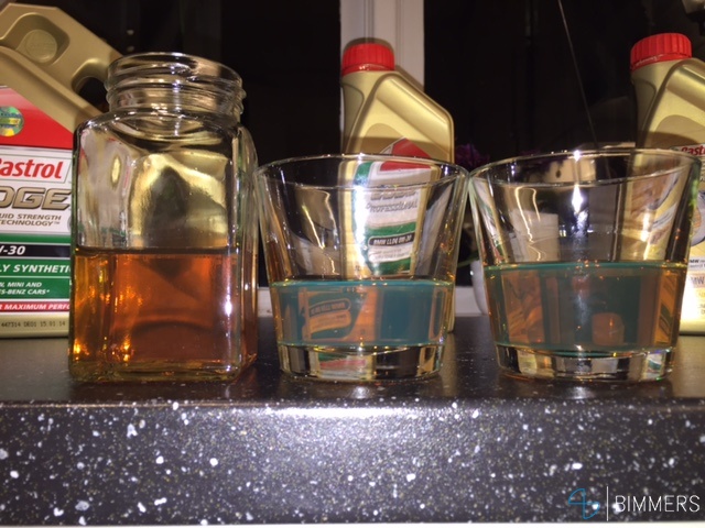

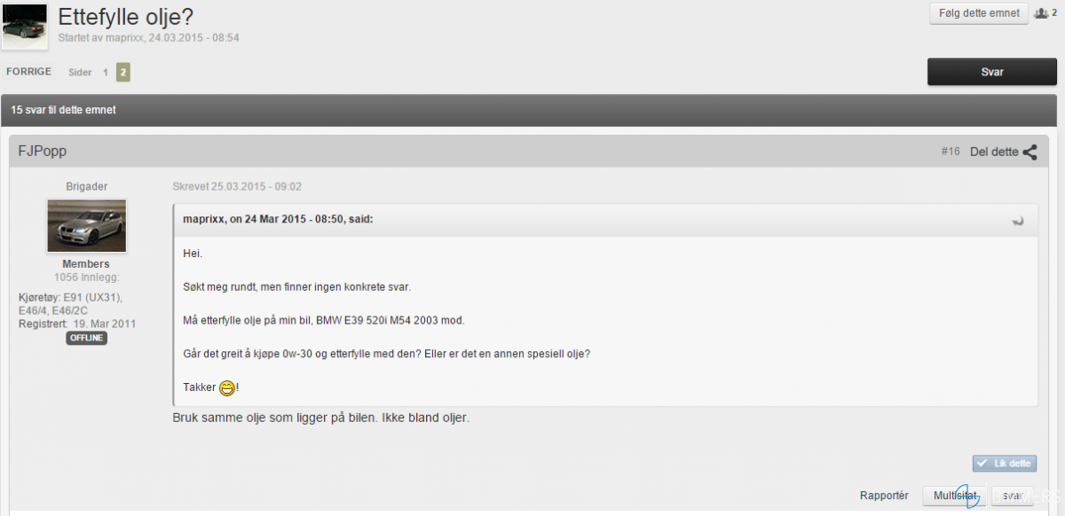

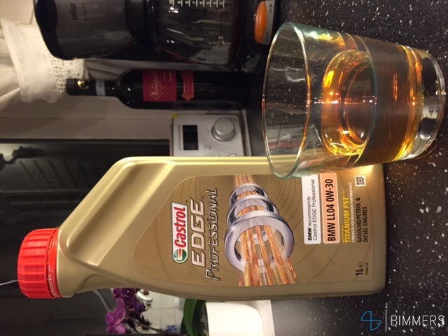

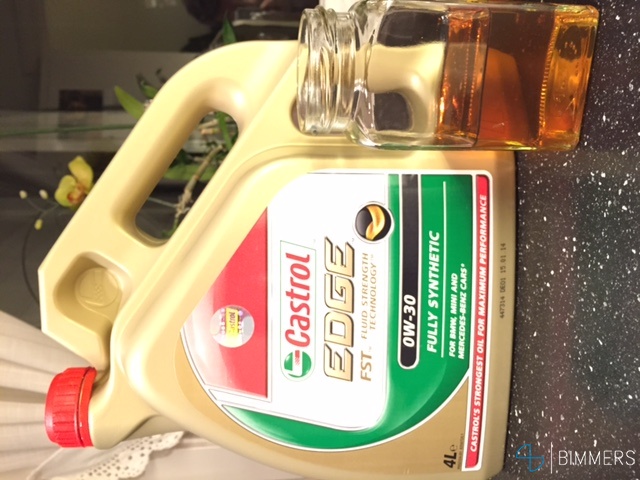

quandt1960 Skrevet Mars 26, 2015 Skrevet Mars 26, 2015 Lurer på om noen kloke hoder har noen detaljer rundt Castrol Edge oljen. Skal bytte olje morgen og fikk tak i ordinær Castrol Edge FST til en billigere peng som oppfyller BMW Longlife 04 som er spec for min bil, dette er en kanne på 4liter. Alle disse er i utgangspunktet dyrere oljer. Fikk ikke tak i en liters kanne av samme type så kjøpte den nyeste Castrol Edge FST Titanium 1 liter. 319 spenn hos BMW. Så hadde jeg fra forrige skift liggende en Castrol Edge Professional Longlife 04 som det er en halv liter igjen på. Så det store spørsmålet jeg hadde, kan jeg blande disse? De er alle sammen på samme spec hva gjelder temperatur/viskositetsforhold på 0W-30 og oppfyller BMW Longlife 04. Etter det jeg har lest og snakket med folk så er eneste forskjellen at den som heter professional er levert direkte til BMW og selges kun via BMW og brukes hos BMW verksteder. Den "vanlige" er den som selges i andre butikker men skal ha samme egenskaper utover noen tilsetninger. En av de tilsetningene vet jeg er et fluorescerende stoff som får oljen til å lyse ekstra opp i UV lys slik at BMW service kan evt. enten kontrollere tilstanden på oljen og eller sjekke om det er brukt orginal olje. Er det noen som vet helt sikkert på sistnevnte? Hos kundemottak hos BMW mente de jeg kan blande disse så lenge alle oppfyller BMW Longlife 04 og er alle av samme viskositet Vedlagt er noen bilder, en kan klart se forskjellen i farge. BMW oljene har et spesifikt grønlig skjær noe den vanlige Castrol Edge FST ikke har.

quandt1960 Skrevet Mars 27, 2015 Forfatter Skrevet Mars 27, 2015 Nå har jeg vært hos BMW Service og det gikk greit å blande de så lenge det var samme spec. BMW LL04 og 0W-30 Det grønnskjæret er tilsetning for å gjøre oljen mer fluorescerende i UV lys. Har gjort mye oljeanalyser hos Invicta AS og denne oljen er bra men basetallet synker drastisk etter et år og 16000 km så de anbefaler skift hver 16-20000 km selv om 30000 km er spec. En prøve koster ca 600 spenn. Skal ta og teste alle fire en gang senere i år når de er ny for å se forskjellen. Bytter selv hvert år og maks 16000 km pga turbo og DPF. Det er viktig å huske datoen på flasken da olje er ferskvare. Maks fire år etter prod.dato Her er en morsom video som gjør at jeg faktisk styrer unna BMW sin egen selv om folk sier det er Castrol som leverer den:
