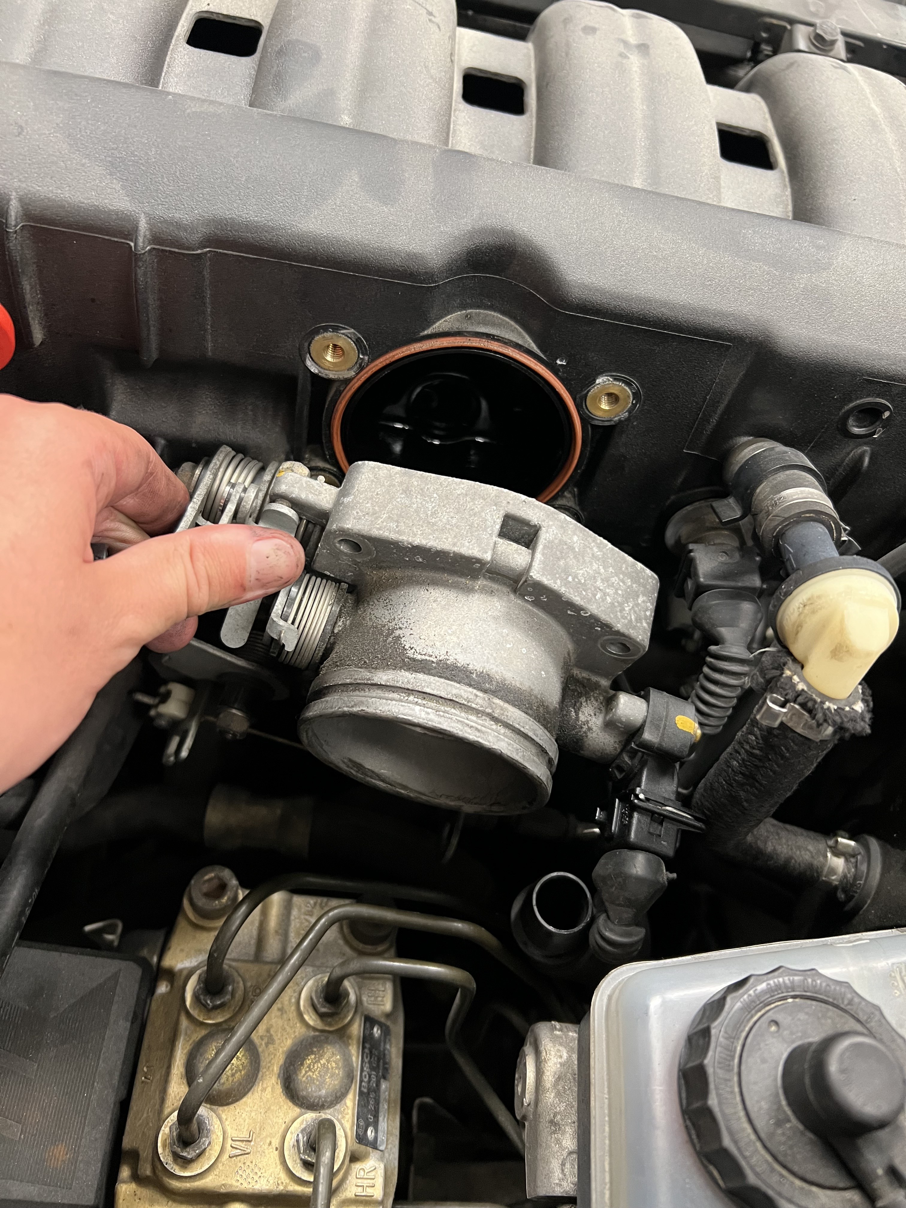

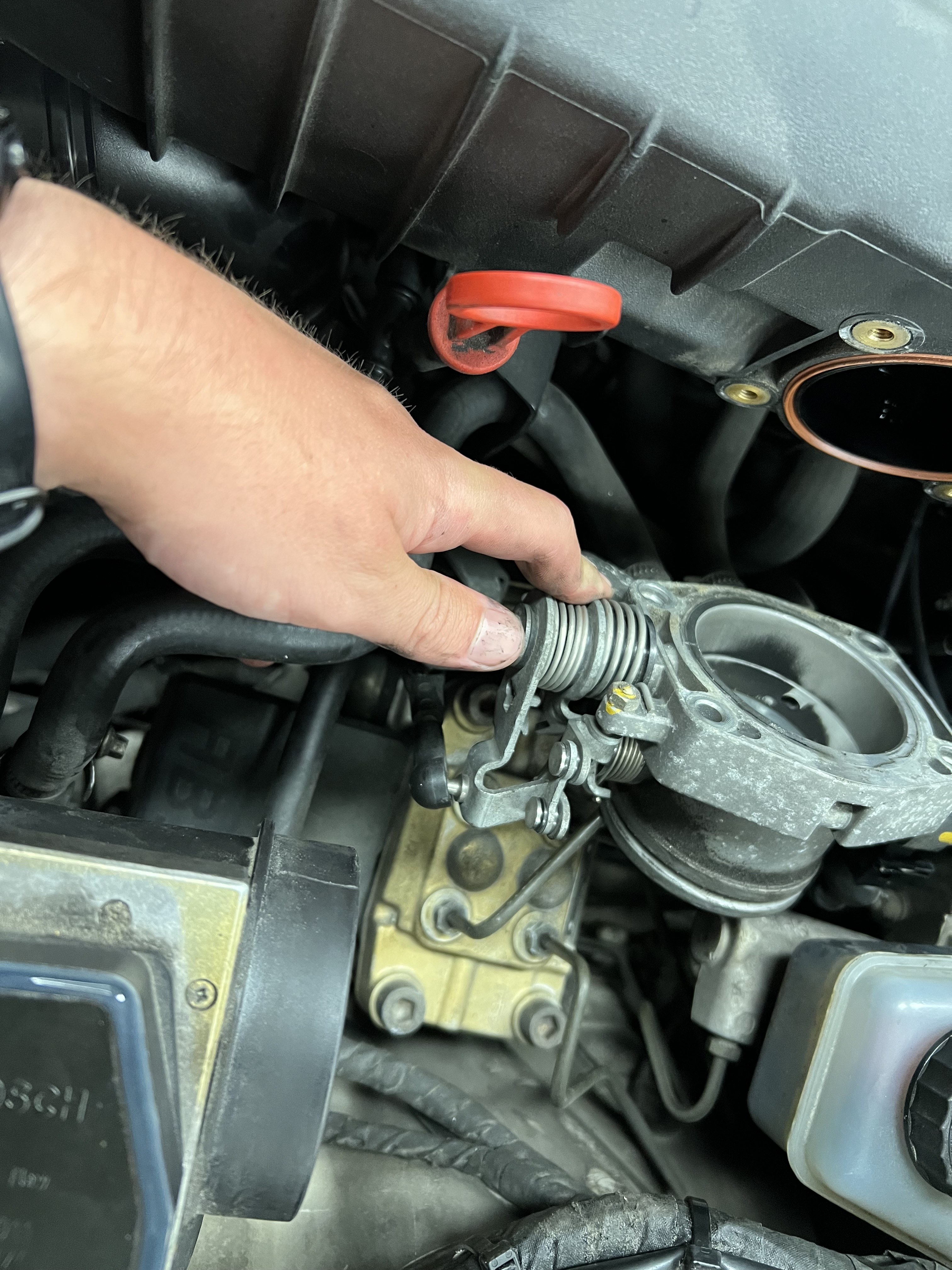

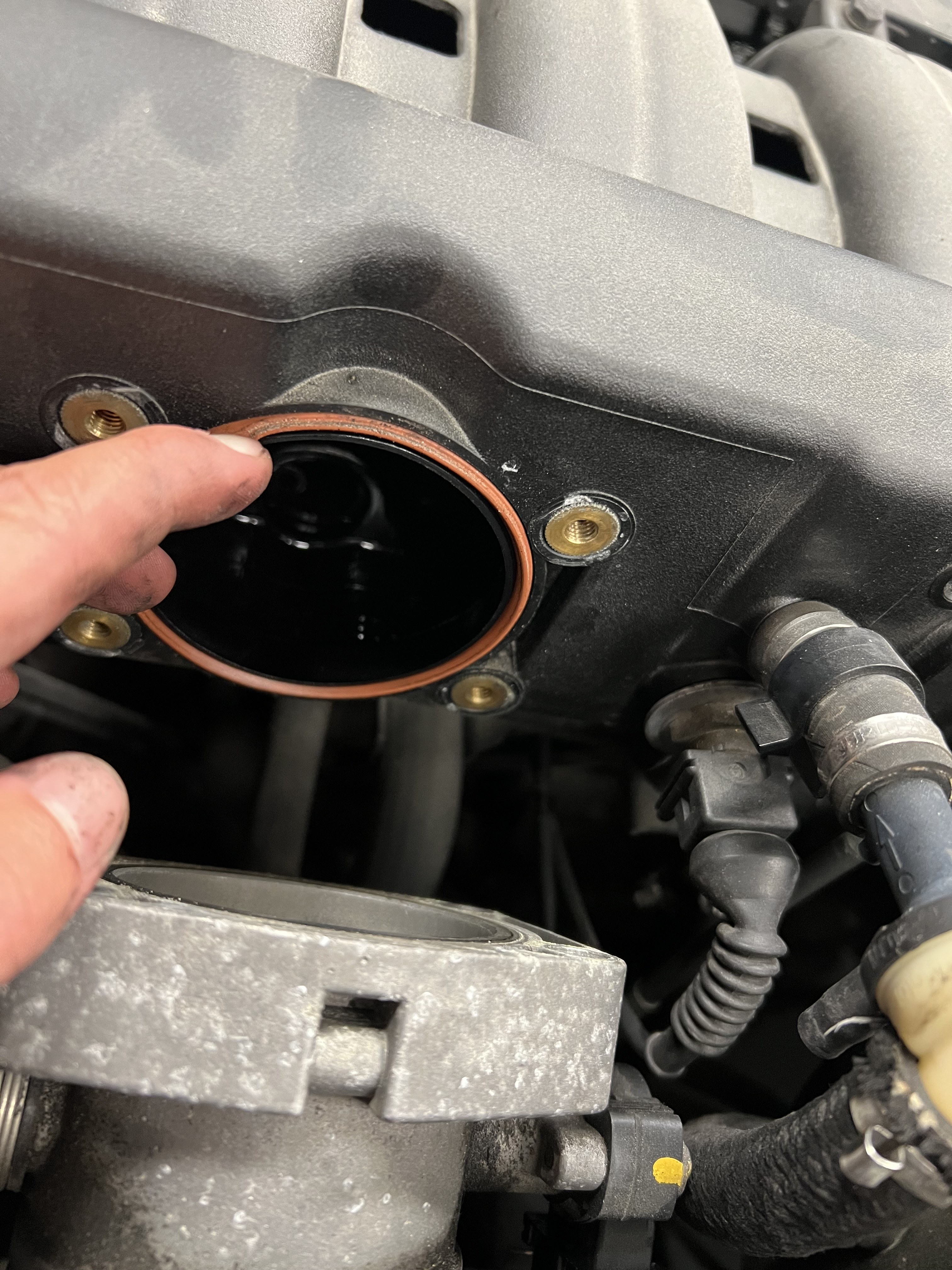

34 minutter siden, sveigis skrev:
Utifra de problemene du har så holder jeg en knapp på falsk luft @tennbrikket.
Og som @E39_Cato sier så er sånne sprekker nok til og lage styr .
Så jeg ville rett og slett bare begynt fra en kant og sett over det meste og som nevnt under innsuget er der vel slanger og .
Sjekk og at tomgangsregulator sitter som den skal under innsug .
Ta den ut gjerne og gjør den ren ,en drittjobb og få ut på M50 motor men det går .😊
Igjen vakuum kan lage styr .
Driver og gjør meg litt mer klok her ute nå, men er ikke dette gasspjeldet. Hvor sitter den tomgangsregulatoren, eller IDC valve som internett snakker om
