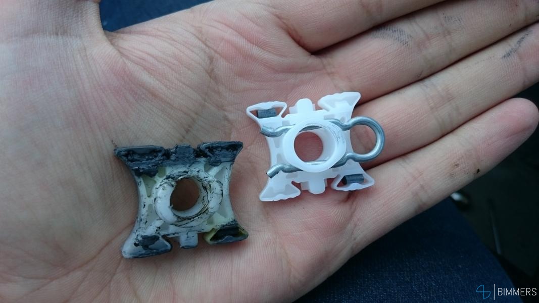

Hvordan gjør man det? Ser hvor klipsene er, men skjønner ikke hvordan jeg skal gjøre det. Skal bort på Bilia og hente meg et par klips i dag, så tenkte jeg å prøve meg på førersiden.
Det jeg gjorde var å trykke heisen opp slik at alle klipsene er synslige og man kan jobbe gjennom det "hullet". På klipsene er det en slags u spiker som jeg bar tok en nebbtang og dro den rett av ,da løsner det. Så er det bare å montere nye klips og banke u spikeren på plass.. er sånne spor den går i.

...ja, men på bildet ditt så ser det heller ikke ut som at klipsen er fester skikkelig. ?
