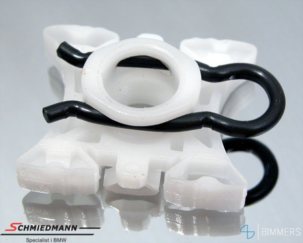

Problemet er at gliderne til vinduer ryker og da skjer dette at glasset hopper ut av sporet, det er den dunke lyden du hører.
Løsningen din er at du må ha nye klips. Kjøp flere så du ha liggende da disse ryker altfor lett, men er også lett og fikse :) Husk også og smør godt med fett/gris.
Er for øvrig slike du trenger:
post-45863-0-87477100-1435605277_thumb.j
To stk per vindu.

Åja, okei! Takk for tips :) Hva er delenummer på dem? Og kan det være de som gjør at høyre vindu ikke går opp eller ned i det hele tatt?
