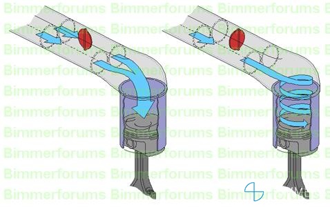

  • Føler meg ganske sikker på at jeg ikke blander med M47TU2 ja: ref Der står det manifold without flap control og det er en N47
  • Ja, men da så. Da konkluderte jeg nok feil der men det er fint å bli korrigert. Det er det som er fint med forum!
  • Otis og Crzywiz har selvfølgelig helt rett.   Det dreier seg ikke om små varisasjoner, men hvordan de forskjellge motorene faktisk er desginet.
Ja, det jeg tenkte på Otis.. Oi, det var da en hyggelig nyhet. Har ikke N47 motoren det i det hele tatt?
N47 har swirl flaps jo men de er utformet på en annen måte som gjør at de ikke løsner som på M47TU. Anbefaler ikke å fjerne de da de er med å gi motoren den riktige gangen avhengig av last og turtall fordi de bidrar til en mer homogen blanding av luft og drivstoff i brennkammeret.
Så med N47 ville jeg ikke vært så bekymret for dette. Derimot EGR kretsen kan du gjerne rense om du har lyst å skru litt, der samler det seg mye olje og dritt som havner blant annet i intercooleren.
Nå henger jeg ikke helt med. Jeg har swirl flaps, men det er ingen fare for at dem løsner? Eller, noen N47 motorer har det men ikke min? Er det sånn at det går ann å kode bort EGR, eller må den fysisk blendes? Og er det heldig å gjøre det? Mener han som chippet en annen bil jeg har (Transporter T4 2,5tdi) sa at han "fjernet" EGR og det var bare noe han gjorde elektronisk.

Joda, N47 har nok det...
MEN TS sin motor har ikke det.
 Sikker på at du ikke blander med M47TU2 motoren nå?
N47 har swirlflaps, men de er ikke kjent for å løsne. Derfor trenger du ikke bekymre deg over det.
ref
Det er bare det at den delen vises uten aktuatoren, betyr ikke den kommer uten. N47 har swirl flaps i tangentialkanalen i innsuget. Den er elektrisk aktuert av DME.
M47TU har også swirl flaps men med en annen og dårligere spindelfeste på butterflyventilen som gjør at disken kan falle av og inn
