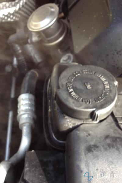

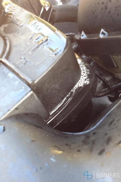

michaelskare Skrevet September 11, 2015 Skrevet September 11, 2015 Hei, håper noen her inne har noen tips til hva som kan være feilen på bimmern min. For en måned siden, røyk multireima, dermed gikk motoren varm fordi den driver vannpumpe osv. Igår gikk den varm og kokte sånn halvveis igjen, fikk heldigvis stoppet før den kokte skikkelig da jeg så den gikk varm. Jeg kjørte den ikke hardt på noen som helst måte. Når jeg starter den opp å lar den gå på tomgang går den ikke varm, og hvis jeg fyller etter absolutt hele tiden så blåser det varmt i varmeapparatet. Alt vannet renner ut igjen under bilen på høyresiden når du står mot motorrommet/førersiden.. Når jeg fyllte på vann så var det akkurat som det bobla litt opp av radiator også, legger ved et bilde av det. Kom også røyk fra radiator, men det kan vel være damp fordi vannet er varmt? Har noen noe tips hva det kan være, og hva jeg kan gjøre for å sjekke ut hva det kan være? Takk for all hjelp
bmwmann24 Skrevet September 11, 2015 Skrevet September 11, 2015 Er det ikke disse modellene som sliter med at radiator sprekker!? Man ser hvertfall klart at det bobler rundt radiatoren på et av bildene, dette er i såfall grunnen til at du får overkok.

michaelskare Skrevet September 17, 2015 Forfatter Skrevet September 17, 2015 Problemet er løst! Grunnen til at den kokte var en sprekk i en av slangene, en veldig liten sprekk, så har nok lekket litt og litt. For jeg har regelmessig sjekket om det var vann på bilen. Og i og med at den kokte (kokte egentlig ikke ordentlig fordi jeg rakk å stoppe bilen før det skjedde). Uansett har den blitt varmere enn den skal, og det tålte ikke ekspansjonstanken. Slangen og ekspansjonstanken er byttet og bilen er lufta. Nå er den oppe å går igjen :)
