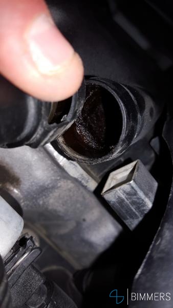

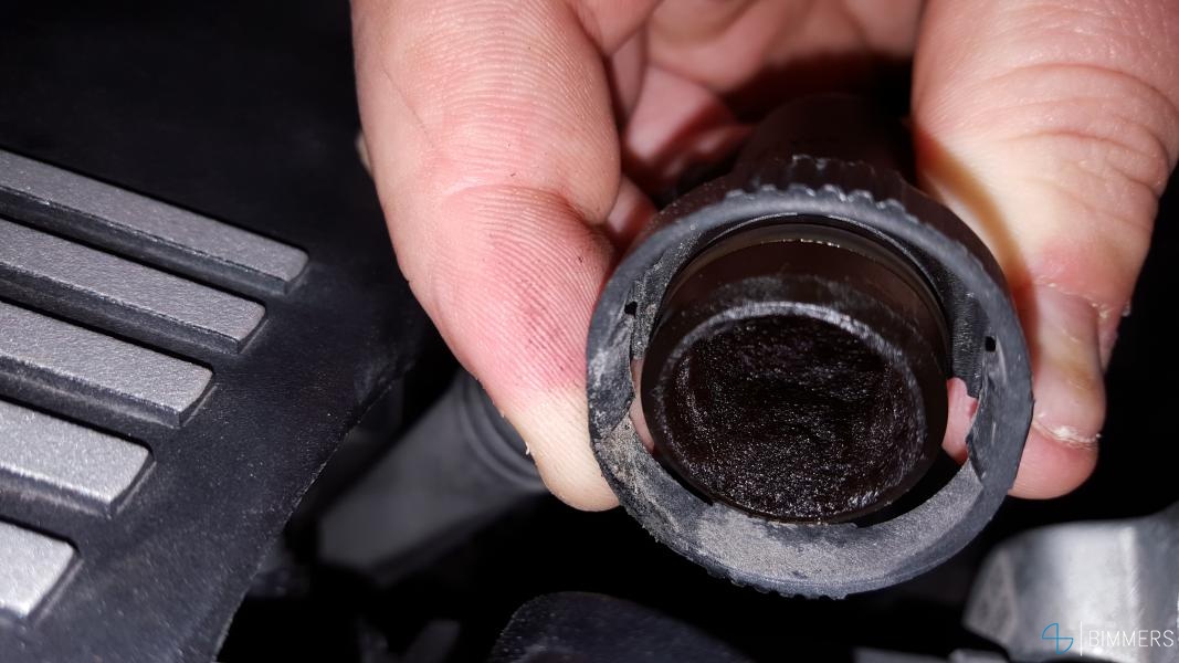

vegard89 Skrevet November 28, 2015 Forfatter Share Skrevet November 28, 2015 (endret) Hvis dere hører godt etter så kommer det en sånn rar lyd når jeg tar opp peilepinnen. https://youtu.be/z2_76ZHUONA Legger også med et bilde av det ene røret og et innpå der den skal sitte. Men som nevnt tidligere så er det et svakt vakum når jeg legger håndflaten over der du fyller på motorolje. Endret November 28, 2015 av vegard89 Lenke til kommentar Del på andre sider More sharing options...
Otis Skrevet November 28, 2015 Share Skrevet November 28, 2015 (endret) Det ser jo ikke tett ut, bare litt godt smurt! Endret November 28, 2015 av Otis Lenke til kommentar Del på andre sider More sharing options...

Otis Skrevet November 29, 2015 Share Skrevet November 29, 2015 Lekkasje fra toppdeksel pakning skjer uansett på BMW bensin motorer. Surkling fra peilepinne er nok ikke rett, men det er ikke tett enda. Men det høres absolutt ut som det blir tett etterhvert. Lenke til kommentar Del på andre sider More sharing options...
