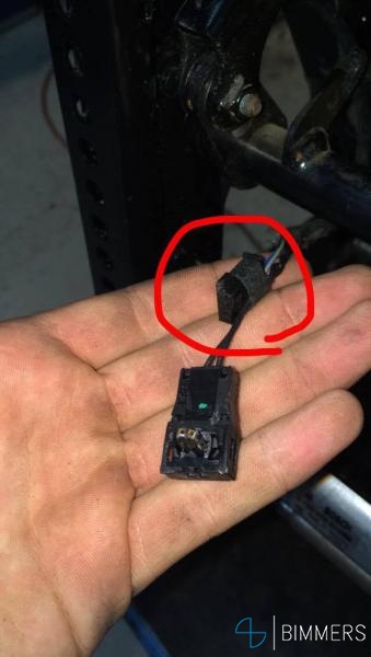

Bumper igjen. Har en kontakt jeg ikke aner hvor skal.. Rett ved beltestrammer pluggen. Noen som vet? Raskt svar hadde vært topp, bilen må ut fra verkstedet før helga...
post-84937-0-83832900-1452281060_thumb.j
Sånn som piper og styrer om du ikke har på selene? Isåfall, bilen min har ikke det så det er vel bare å la vær å plugge i da?
Fant nettopp ut at det er for beltevarsling ja, noe som ikke er vanlig på europeiske e39'er, kun biler fra det amerikanske markedet.. merkelig...

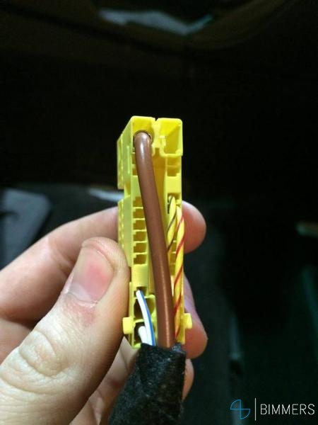

Skjønner det, tror det blir fast strøm, bilen MÅ ut av verkstedet i kveld så ahr ikke tid til å spekulere mer... Se bildet jeg la ved, det er sånn pluggen ser ut. (føreside.) Den tykke må jo være strøm til varme? er det jording?
post-84937-0-52222400-1452361007_thumb.j
Det er den jeg må trekke opp. Jeg gir setene fast strøm fra batteriet med det første. Pressa inn en kabelsko, håper det passer. Så ut som litt spesielle kabelsko orginalt. Må vel innom huggern å se litt

Har bygd om selv fra manuelle seter uten varme til el. seter med memory og varme. Du kan ta pluss fra under passasjer setet fra hovedsikringa, og inn på pin 13 hvis jeg husker 100%. Altså kabelen må være av samme tykkelse som den jordings kabelen du har der eller så kan du dra ut den kontakten som sitter på setet, den sitter bare med klips og derfra kan du se hvor pluss skal.
Det ligger diagrammer på BMW-planet.com
