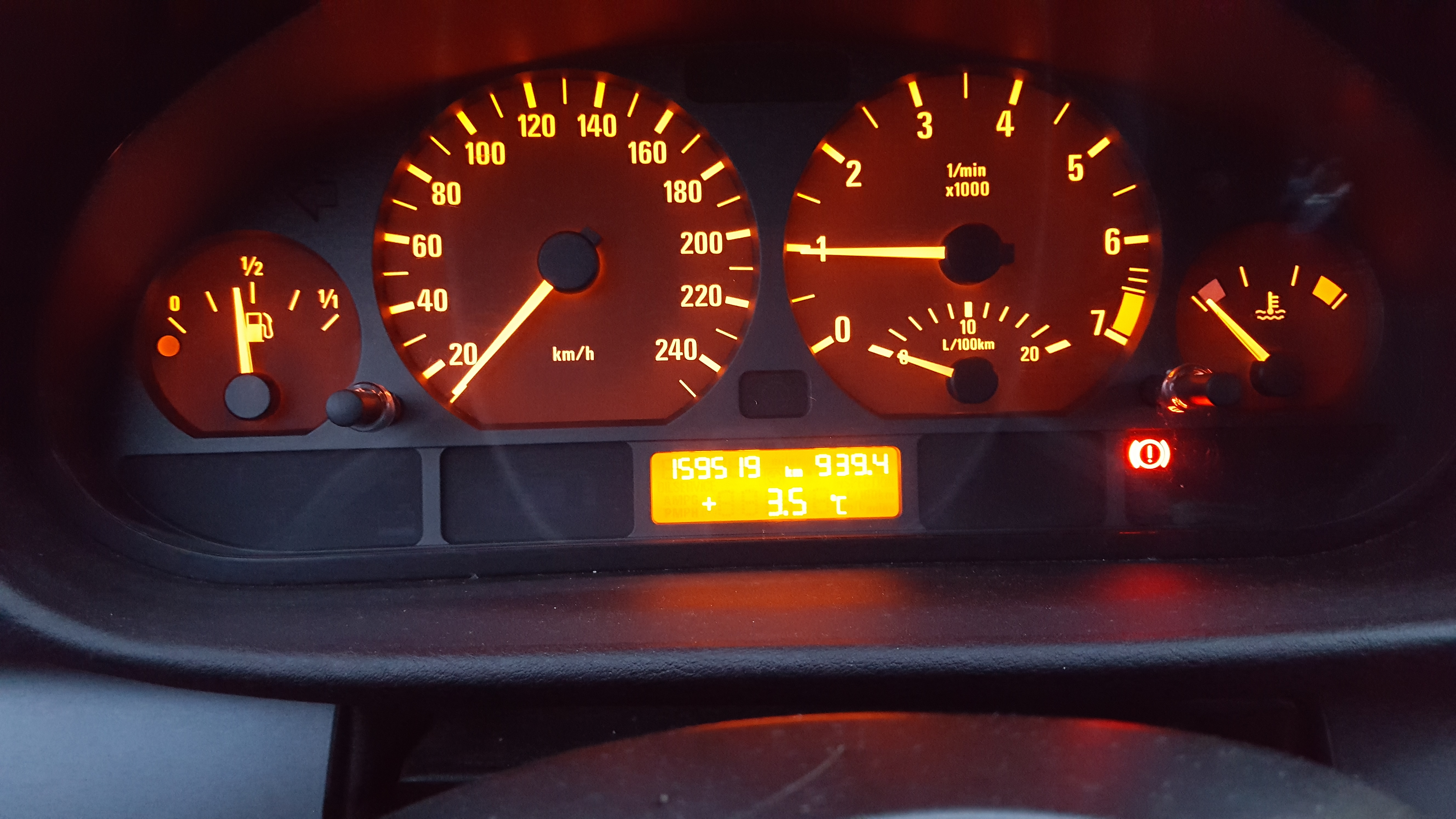

Igår så merket jeg at computeren på bilen lyste så veldig sterkt, nesten så det var ubehagelig og kjøre med når det var mørkt ute.
Kan ikke huske at det har vært sånn tidligere. Denne lystyrken skal jo justere seg etter dagslys ute og den sensoren sitter jo på lysbryter eller lettere sagt lcm.
Så det vil vel si om kvelden skal den dempe seg mest mulig grunnet mindre lys inn i kupe. Har jeg rett?
Noen som vet hva dette kommer av?
Eneste jeg kan si er at bilen sto og gikk på tomgang i går 1-2 timer med varselblink påslått siden jeg ventet på falcken etter veien. Og etter dette jeg har lagt merke til at det lyser så veldig ifra den computeren.
Takker for alle svar.

Ligger bilde under hvordan den ser ut.

Hvis dere ser nøye, så er det et 1mm stort "hull" midt mellom lysbryteren og lysstyrkereguleringen. Dette er en lyssensor som automatisk regulerer styrken på bakgrunnsbelysningen.
For å teste om den fungere, så er det bare å dekke til hullet med fingeren og se om lyset dimmes ned. Når du fjerner fingere og det er lyst ute, så vil lysene justeres opp i styrke. Hvis denne er defekt, så kan det hende at lysstyrken settes til maks.
Justeres man på den manuelle justeringsknappen, så justerer man alle bakgrunnsbelysningen inkl. displayet på bildet. Det kan være denne lyssensoren som har blitt defekt.

Ja var dette jeg prøvde og forklare i første innlegget på toppen her at den "gjennomsiktige hullet" mellom lysbryteren som du nevner er selve sensoren :)
Ja jeg prøvde og dekke over den med fingeren men så ikke ut til at dette hjalp noe som helst. Men når jeg justerer justeringsknappen så skjer det heller ingenting med den computeren. Det er også litt merkelig?
Spørs om det er noe feil med den sensoren. Må vel skifte hele lysbryteren da for og bli kvitt problemet?

Fikk idag en ny "brukt" lcm som jeg bestile ifra et bilopphuggeri.
Prøvde den nye delen og alt var som før, med andre ord ingen forandring i computer.
Regner med at denne delen ikke trengs og kodes for og få alle funksjonene til og fungere. Alt annet fungerte uten om at den ikke vil dimme ned computer+ At styrken i displayet ikke klarer og dimme seg ned automatisk etter lysforhold.
Prøvde deretter og sette inne gamle cd-spiller for og se om lysstyrken justerte seg på den men det gjorde den heller ikke. Så nå skjønner jeg egentlig ingenting. Det jeg legger merke til er at når jeg slår på tenninga så ser jeg at lystyrken i computer er svak det 1 sekundet og deretter er den på full "styrke"
Noen som har noe tips?
Feilen kan jo ligge i instrument panelet. Kan være dårlig kontakt et sted. Eller irring. Fant en link til dette forumet, se i post nr 2 om du blir klokere..   http://bimmersport.co.nz/topic/15953-dimming-dashboard-lights/
