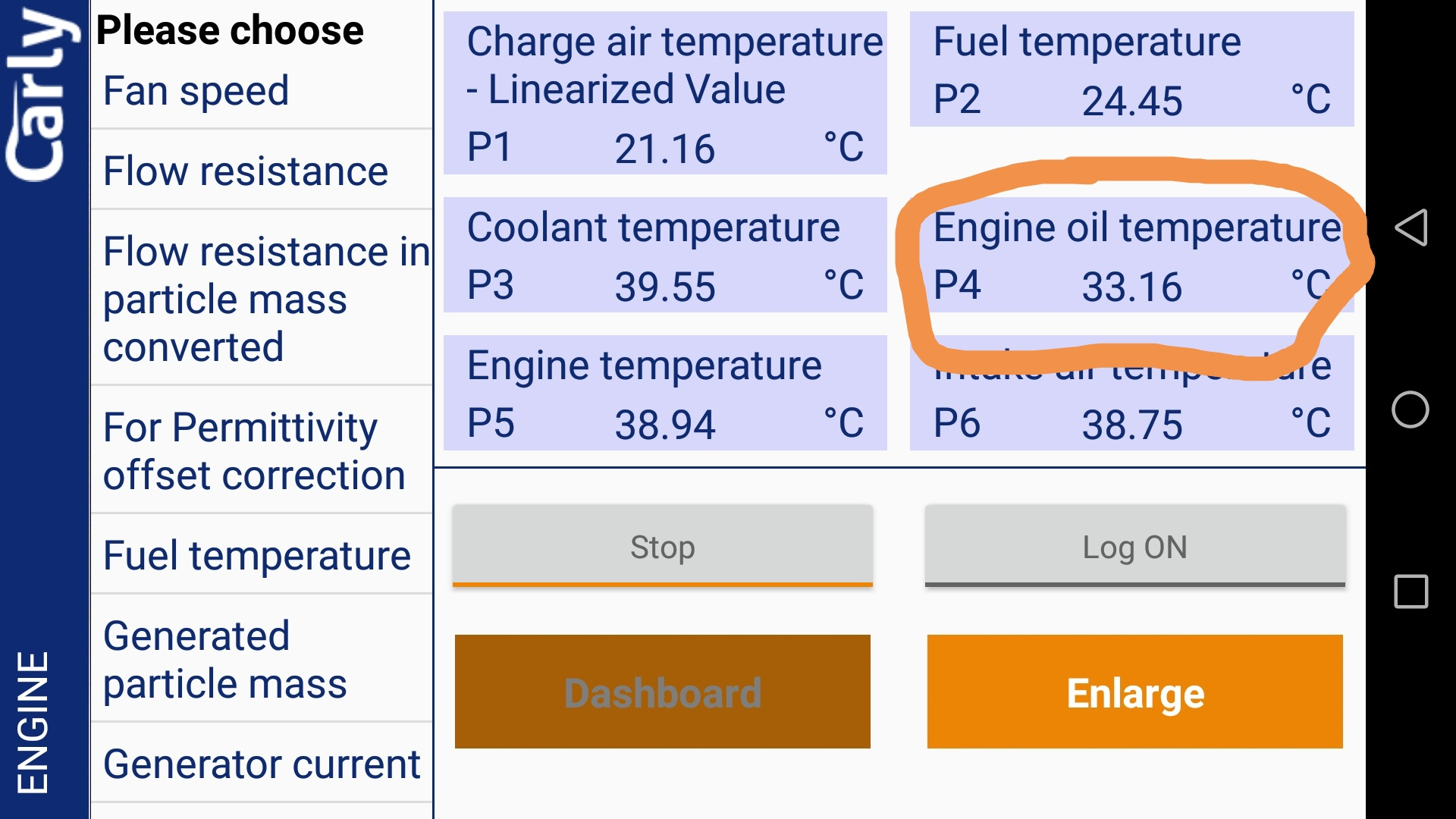

Edit: Har leita nå men finner ikke noe olje temp sensor til denne bilen, kan dette være grunnen for at den leser et helt feil signal? Stemmer det at denne bilen  ikke har Olje temp sensor?
Endret av kalinkamaen
48 minutter siden, Otis skrev:
Jeg tenkte det samme, har den olje temp sensor da?
Heisan jepp eg begynne å bli litt forvirret nå. Kan ikke finne noe som kalles oil temp sensor via RealOEM sin side på noen av bilene mine med lik motor. Men har nå sjekket temperaturene på 5-eren og den viser olje temperatur. Kan det være Olje level/ kvalitet sensoren har temp føler? Uansett så begynner jeg å tvile på at det er denne som er feilen uansett. På 3 eren så er hele olje kvalitet/level (CBS) systemet kodet vekk på grunn av kilometer stand, så kan være grunnen til jeg ikke se olje temp i såfall. Les grunnen her.
