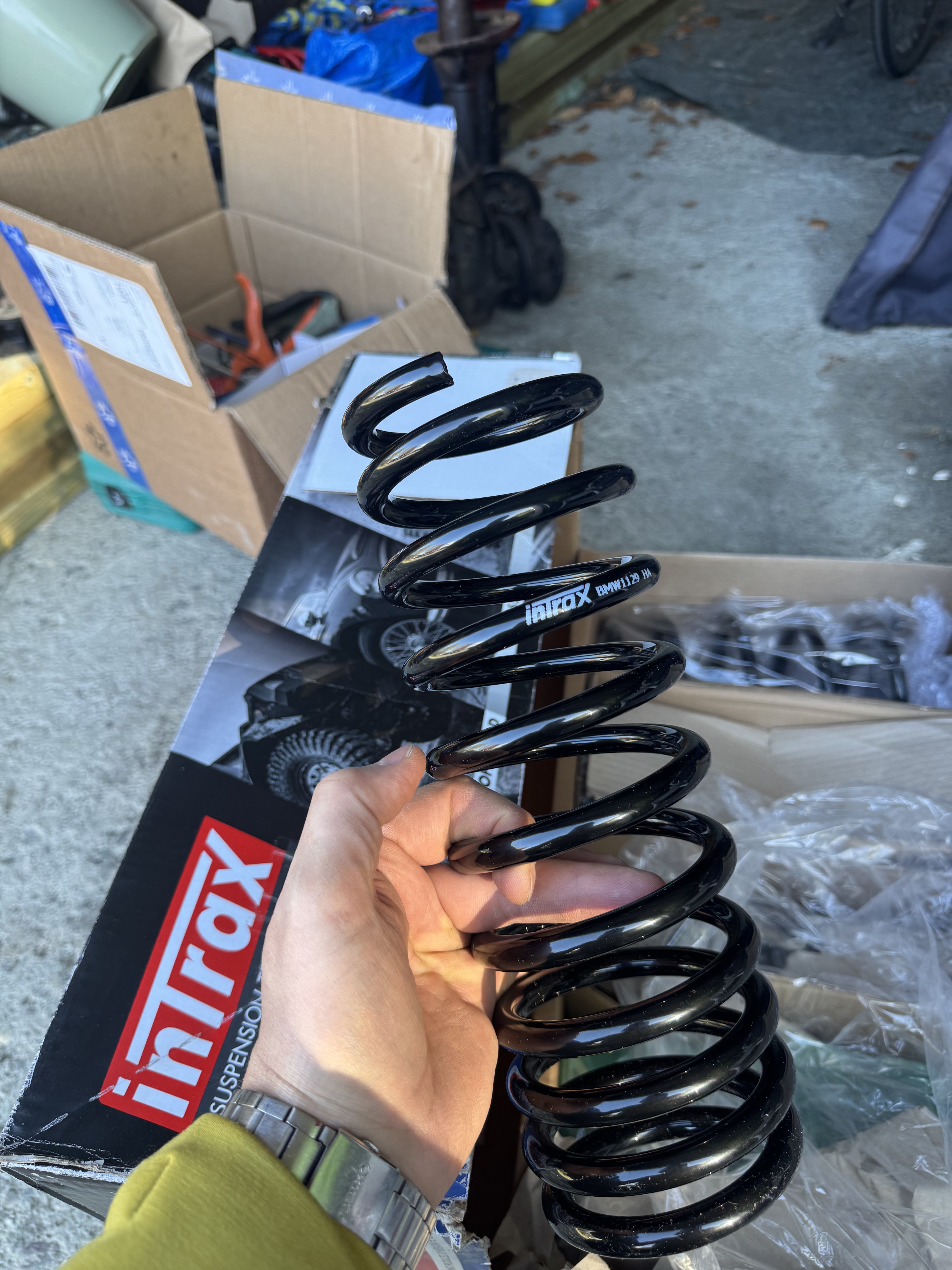

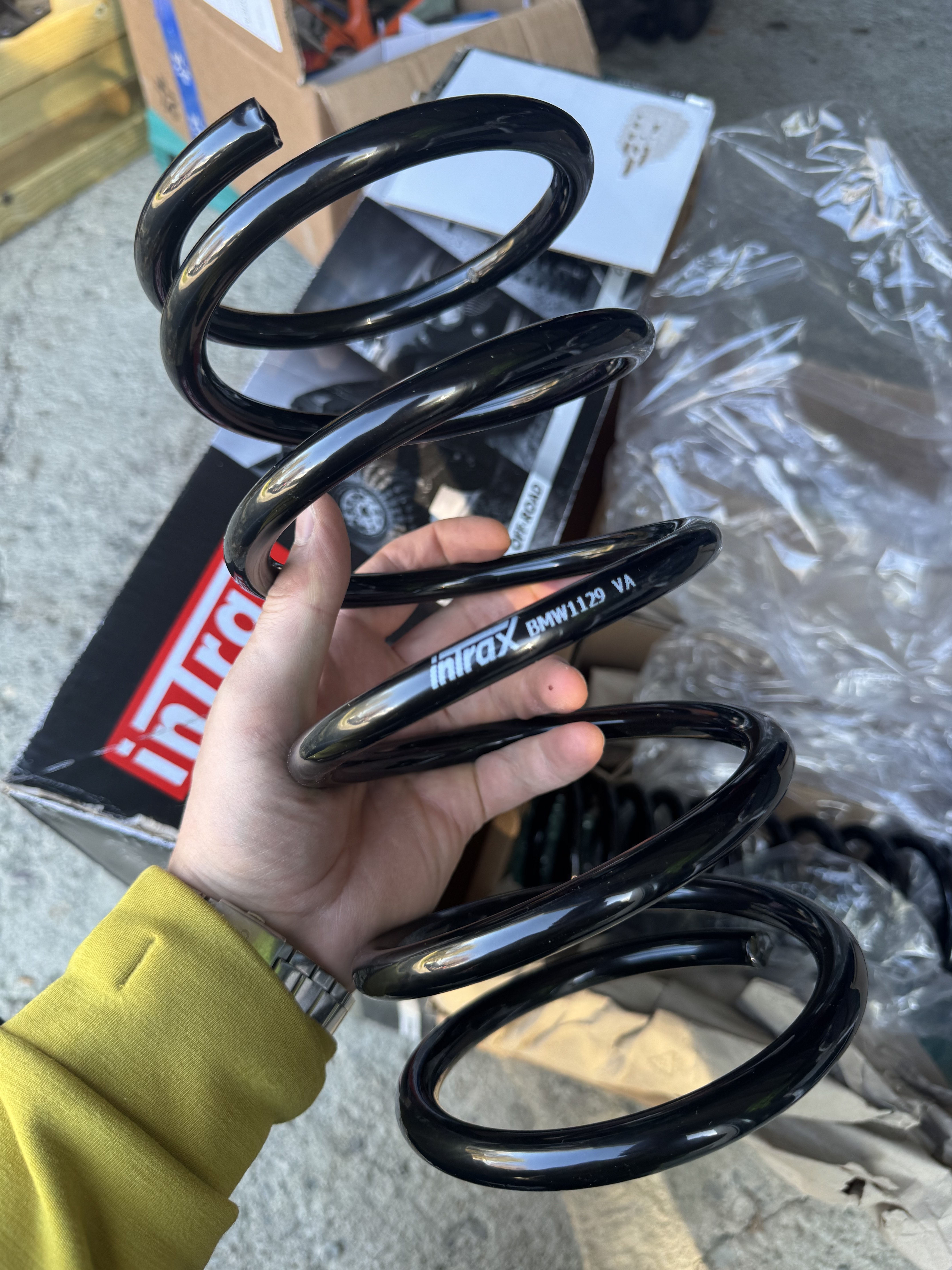

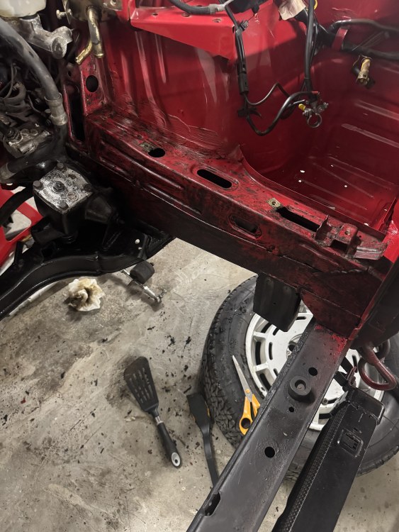

Fikk endelig pakket ut disse, skal senke 45/35mm, fremfjær var hvert fall 5 cm lavere en original. Sikkert stivere.
Intrax-fjærene er egentlig røde, men de lakkerte de svart etter ønske uten noe særlig ekstra kost.

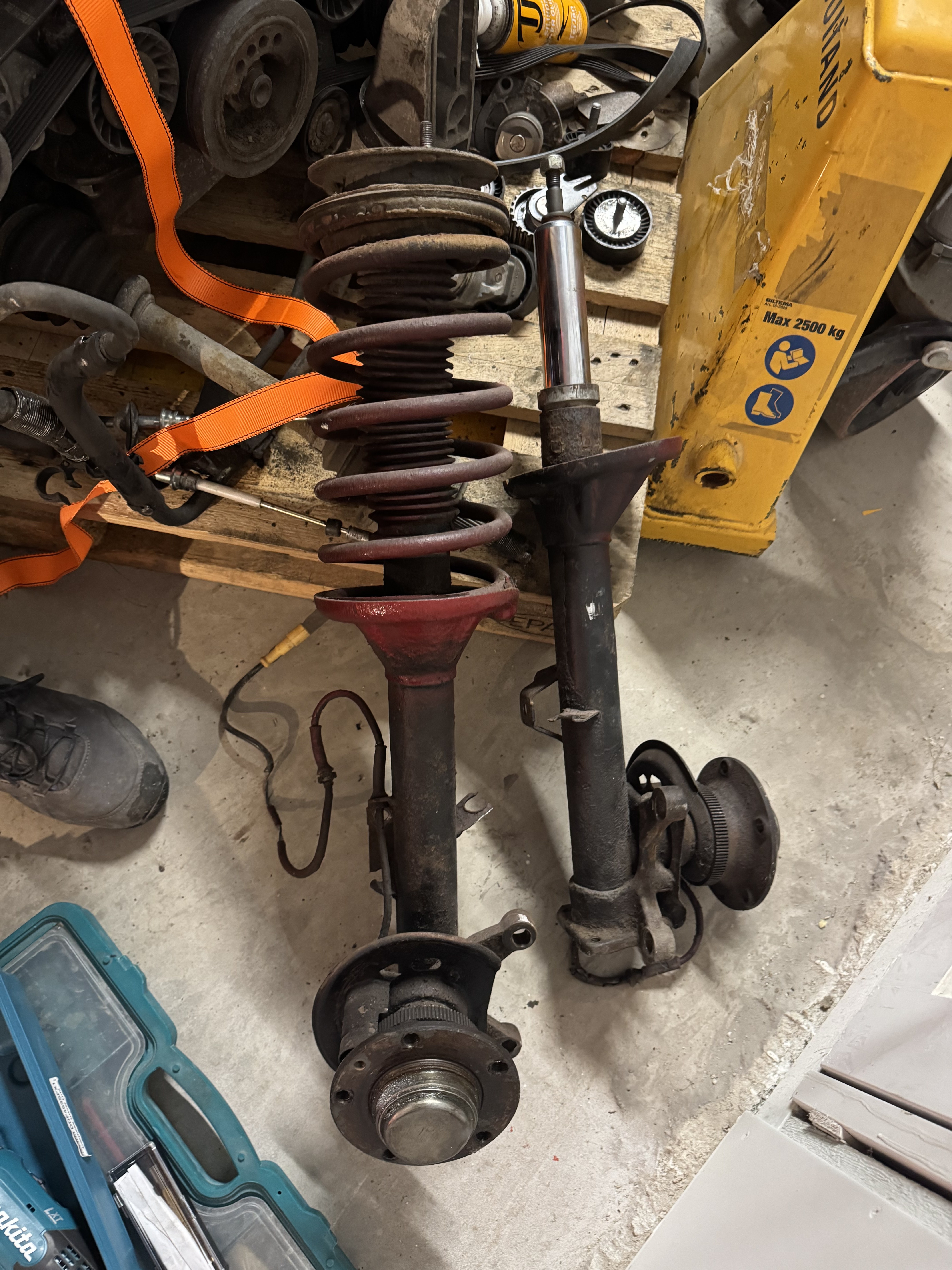

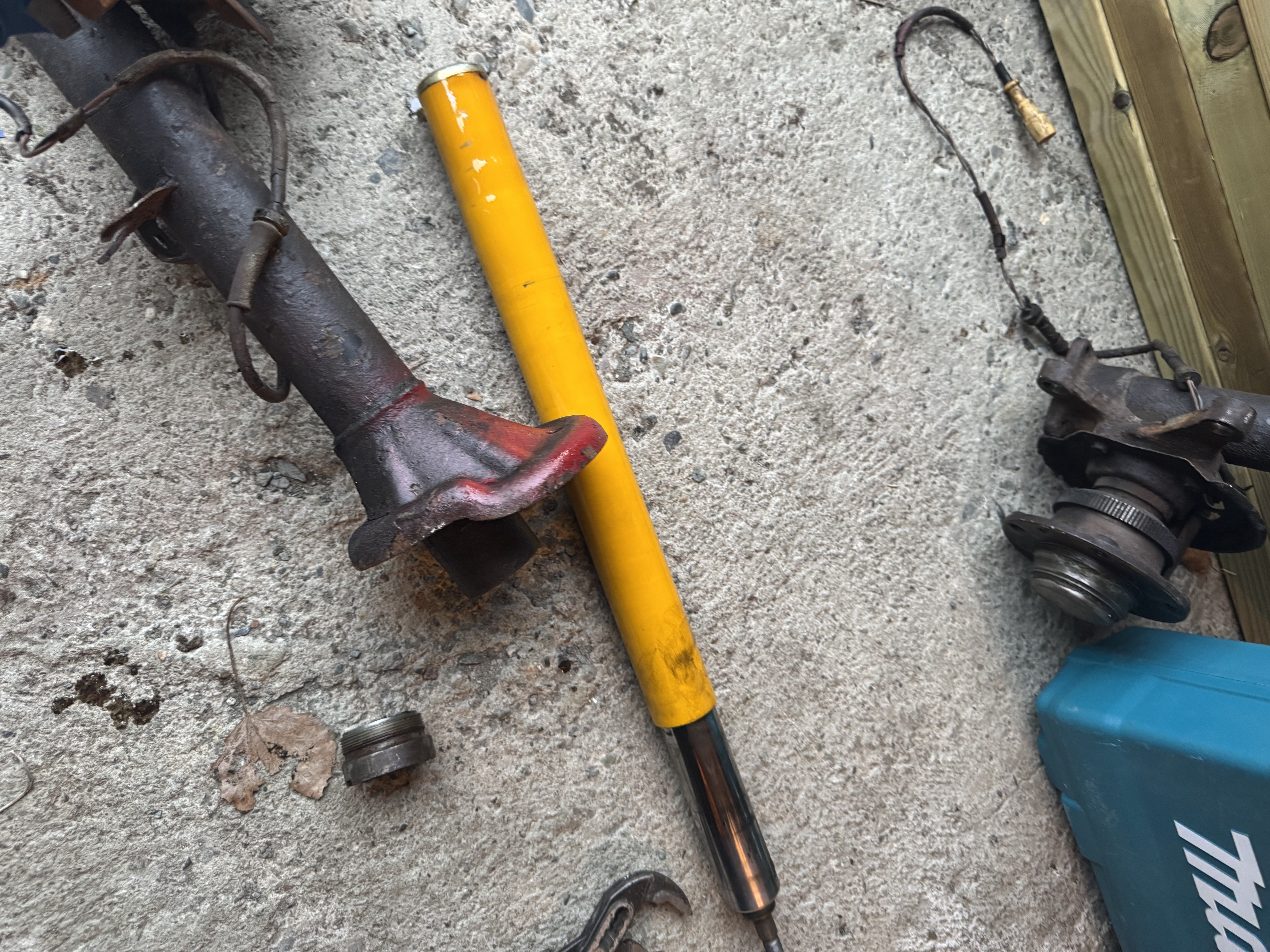

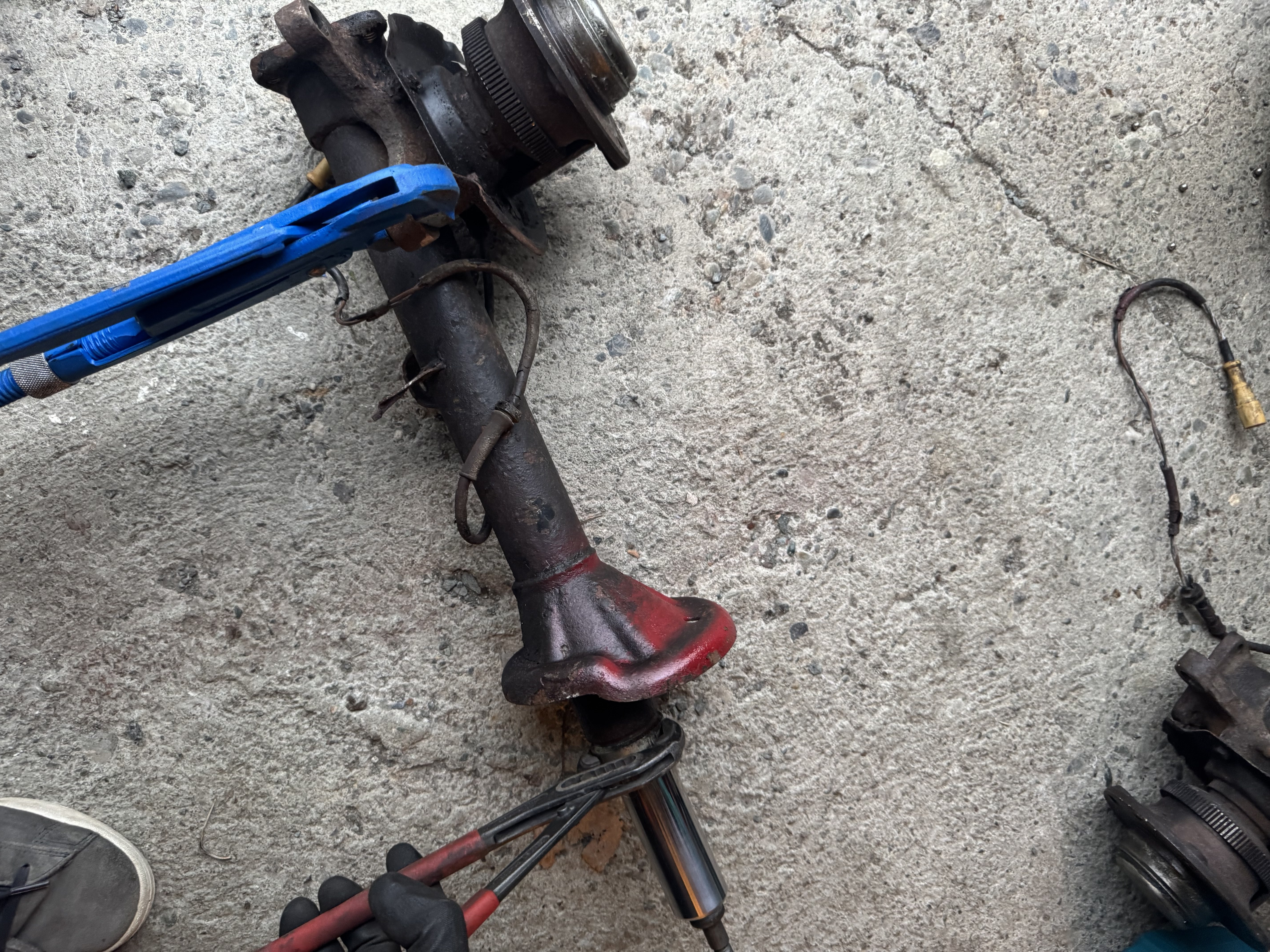

skal begynne med opphenget foran snart slik at jeg får bilen ned på hjula- motorn skal jo nedi snart- stemplene levert på Cylmo i dag.
må bare få løsnet på mutteren som holder støtdemperen på plass- de nye som jeg fikk mangler disse....
de sitt greit fast- har ikke vært åpnet siden -86....
Endret av DrSakke
Eg sleit med samme mutteren på E30'en ein gang. Herja heile greia med ei røyrtang utan at den rikka seg. Køyrde på med varme og då kom den med ein gang 🙂
