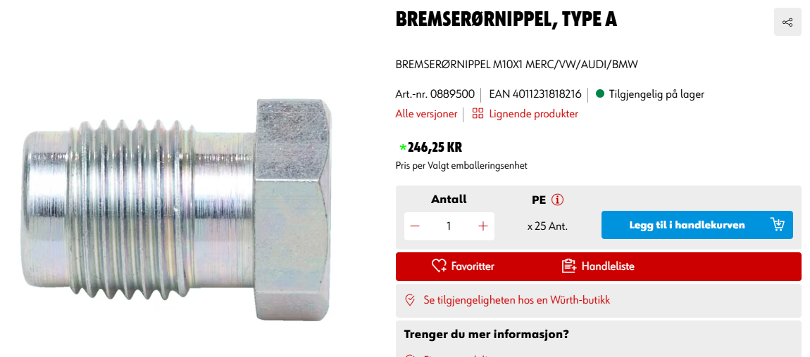

Syntes niplene jeg kjøpte fra virket bra, men får se hvordan det går i praksis. Blir nok å bytte ut stålrørene med kobbernikkel etter hvert, men hadde ikke noe igjen på Biltema Jessheim 😕 Kanskje kjøpe litt dyrere nipler i samme slengen. Hva ligger prisen på Wurth sine på?

Fikk opp det her på delenummer. Usikker på om det er noe spesialpris eller ikke, tror også at dette er uten moms:
