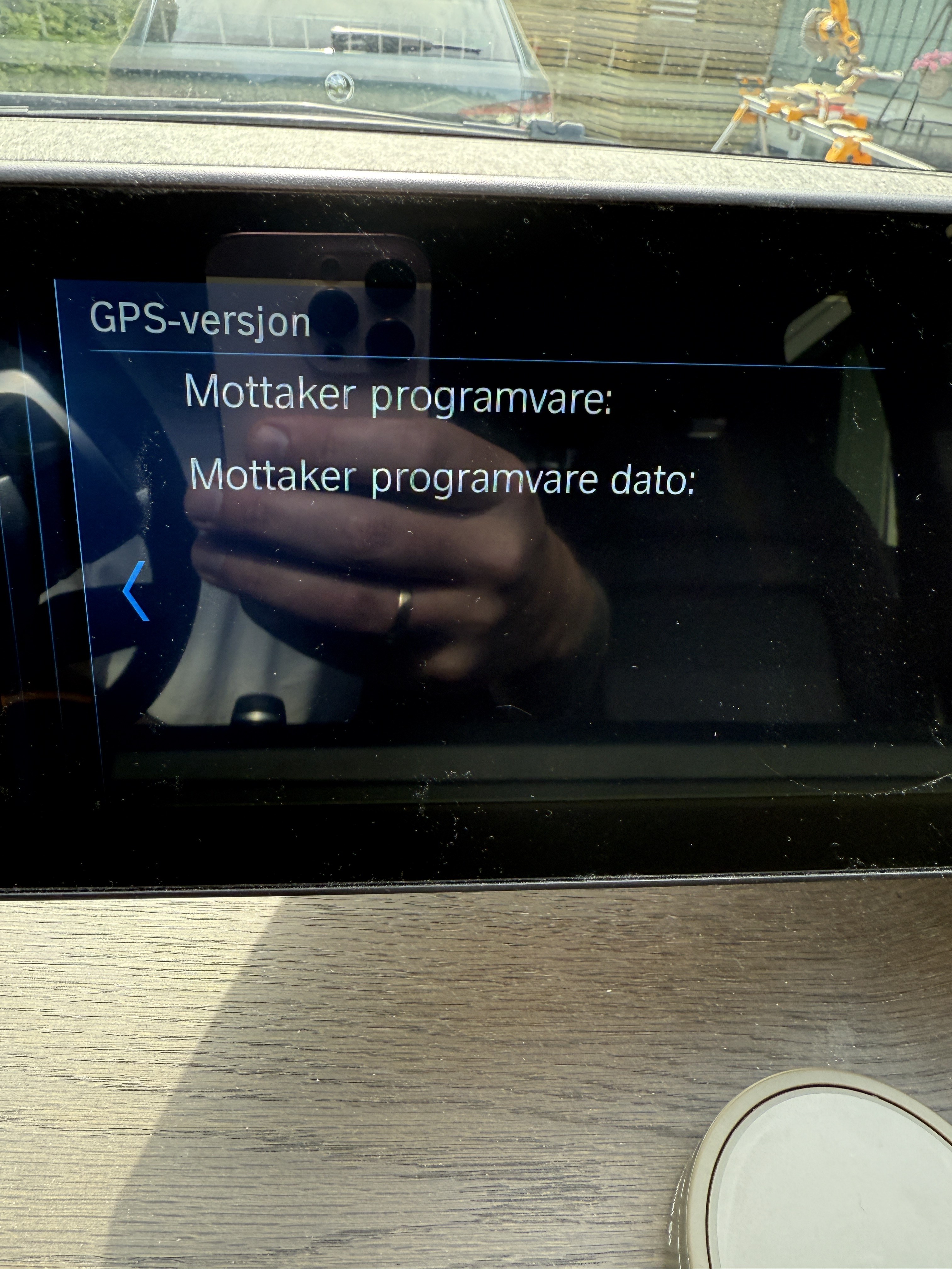

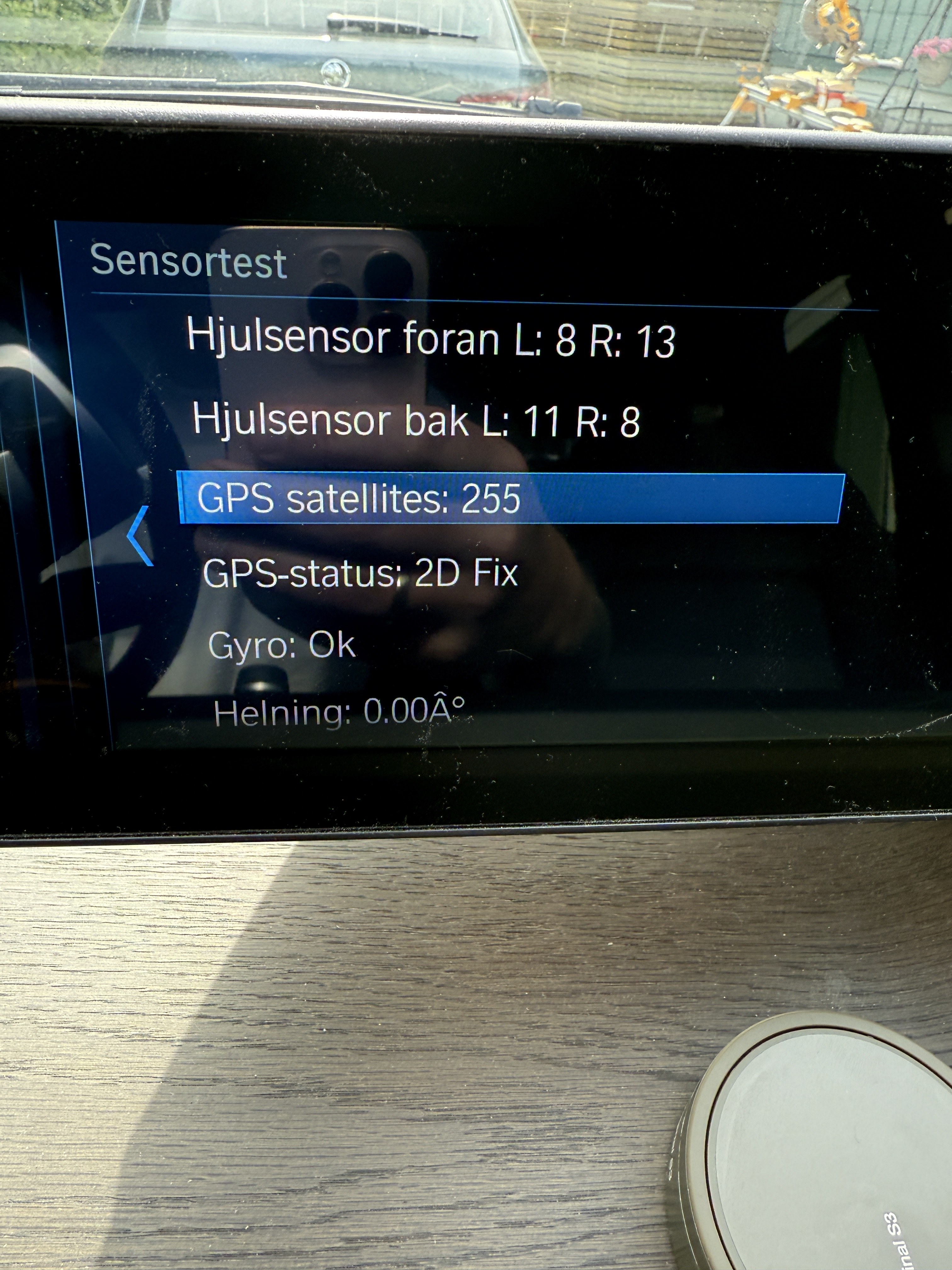

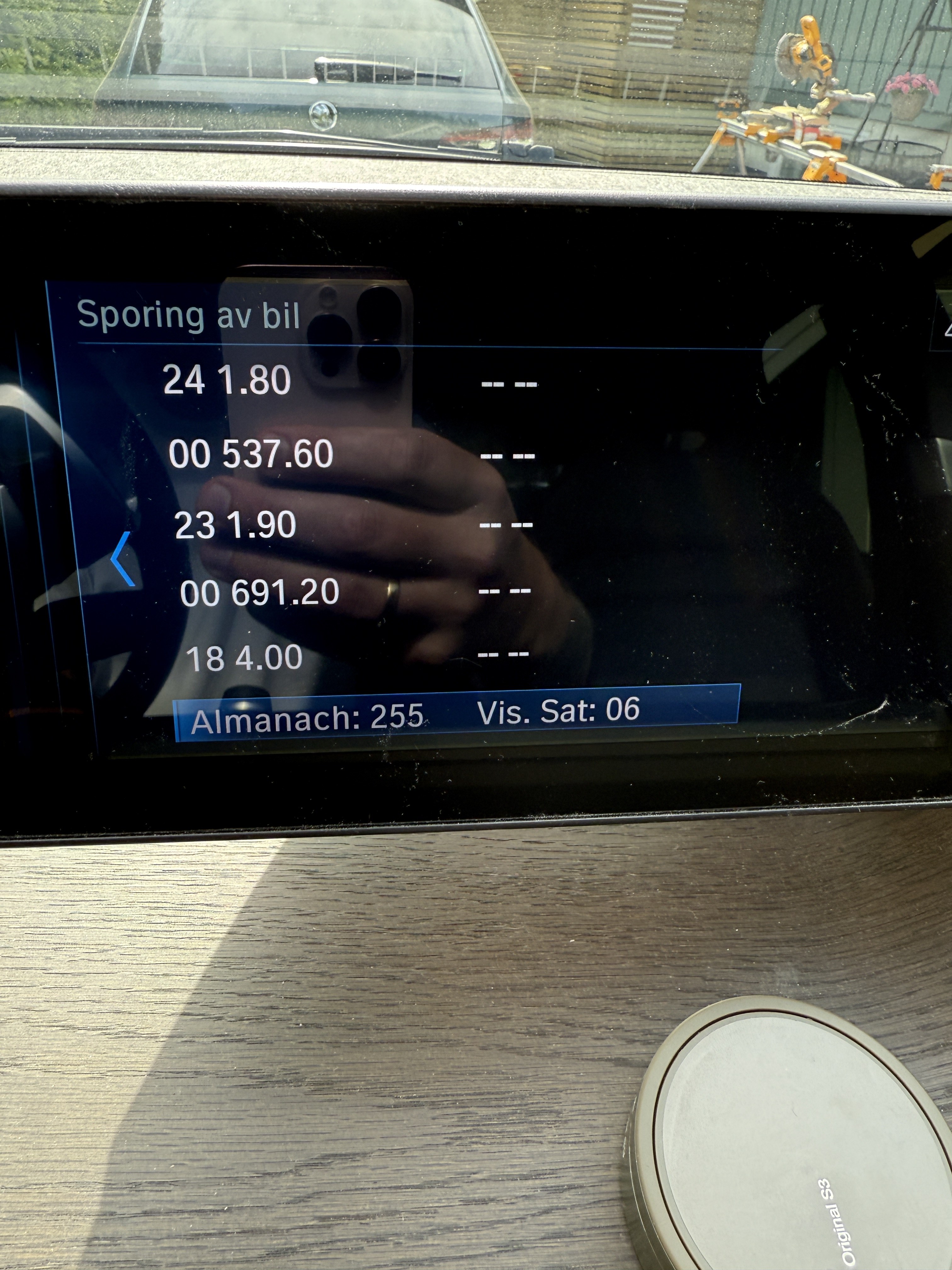

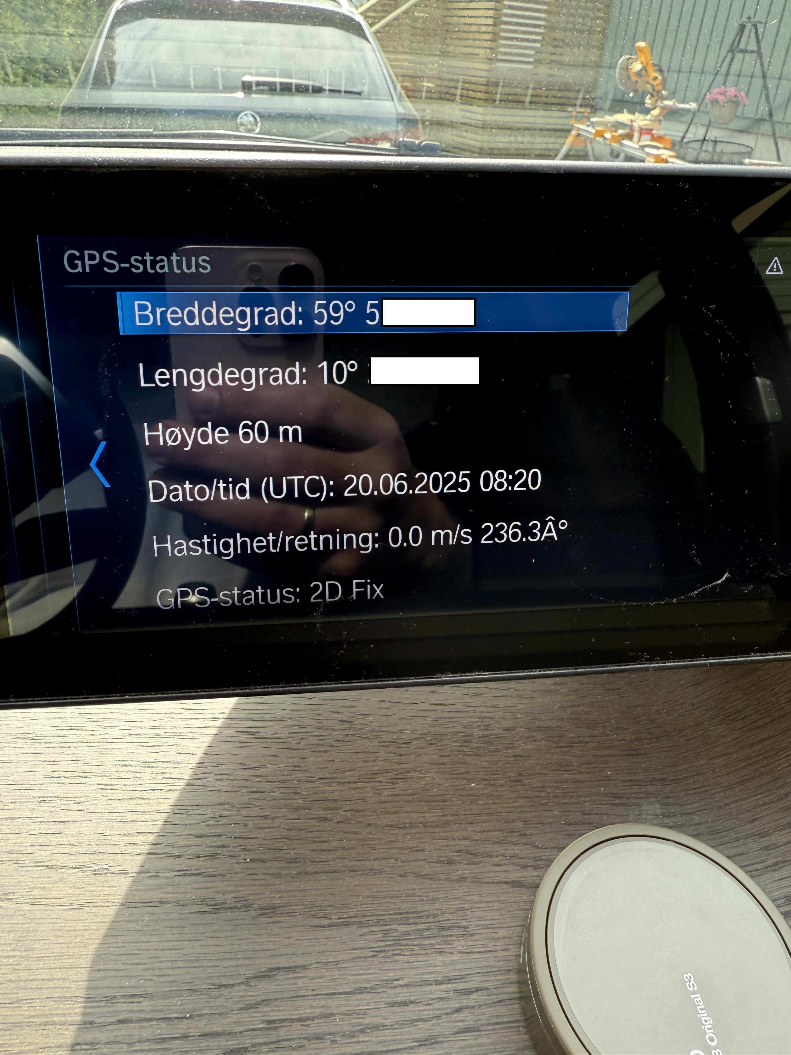

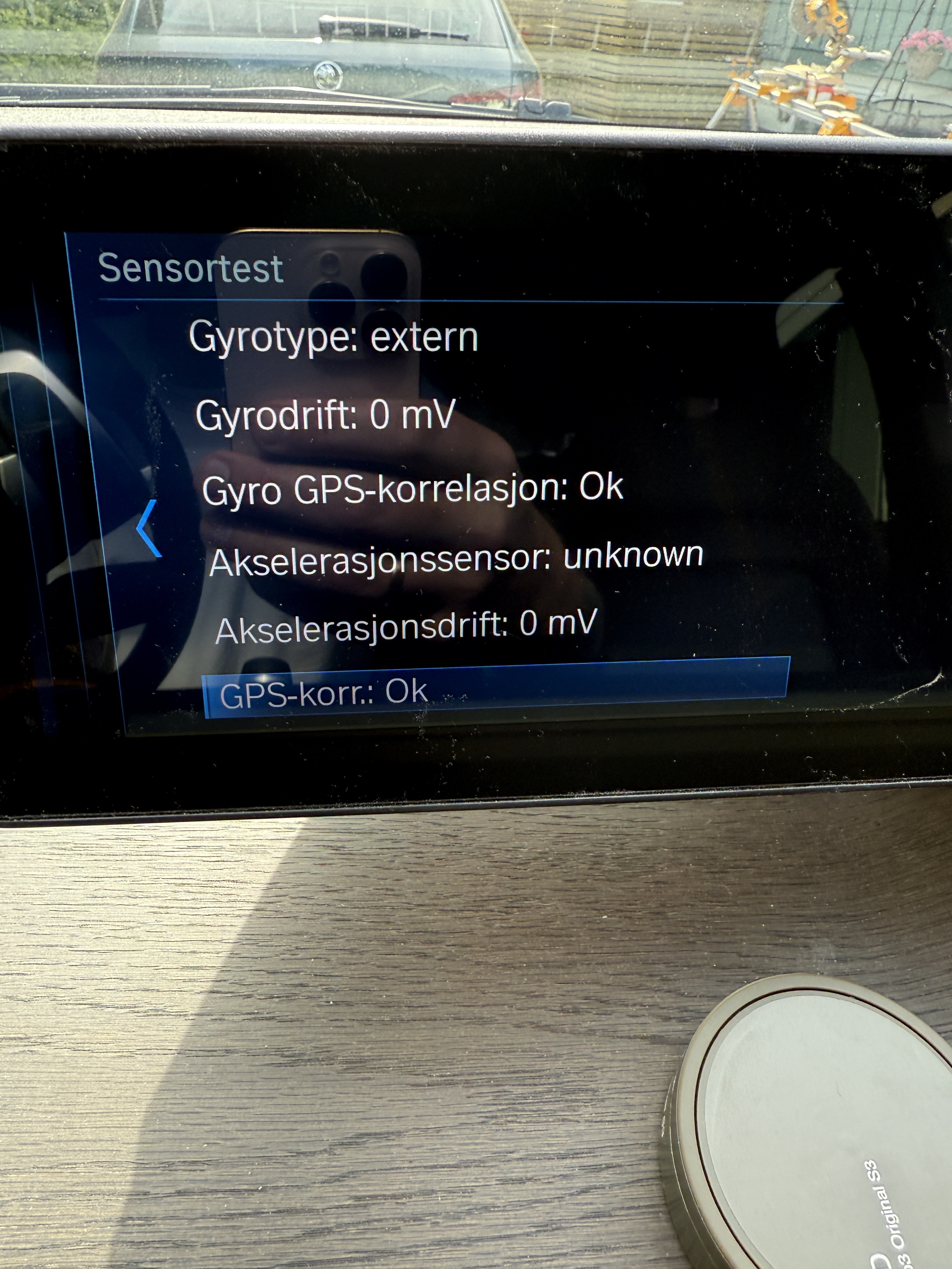

sluquet Skrevet Juni 20, 2025 Forfatter Skrevet Juni 20, 2025 (endret) Har sjekket i servicemenyen nå og jeg vet ikke helt hva jeg ser etter. Koordinatene ser ut til å stemme ganske godt, i Google maps peker de ca 10 meter unna (ikke mange hundre som når jeg kjører) der bilen står. Her er noen bilder: Endret Juni 20, 2025 av sluquet
mr.pingu Skrevet Juni 20, 2025 Skrevet Juni 20, 2025 Hmm, ser riktig ut i første omgang. Eneste at det er bare 2D fix, dette kan også bli 3D fix. Har du kjørt litt lengre så bilen får muligheten til å få god forbindelse. Er det alltid sammen retning 500m feile, her mener jeg den viser alltid 500m sørvest eller noe fra ekte sted? Mener man kunne kjøre GPS kalibrering fra ISTA, kanskje det er bare det som trengs eller reset av HU. Eller bare oppdatere / innstallere kart på nytt. Jeg vil tro dette her er software feil og ikke noe fysisk feil med selve GPS-antennen. Eller… Ikke noe russere som tuller med GPS-signal? https://www.nrk.no/tromsogfinnmark/gps-manipulasjon-i-lavere-hoyde_-_-signalene-kommer-fra-russland-1.17454065
