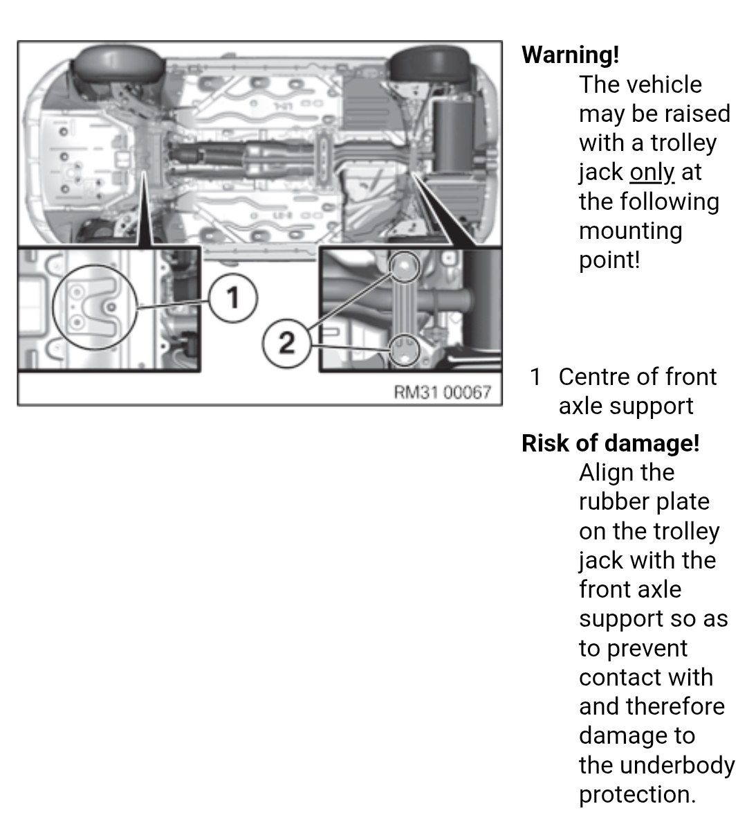

Når det gjelder oljeskift, så har jeg ikke løftebukk eller oljegrav. Jeg har to ramper, løftebukker og skikkelig garasjejekk. Tenker å kjøre opp på rampene og så jekke opp bak for å få bilen mest mulig rett slik at all olje kommer ut. Evt rygge opp på rampene og jekke opp forran.
Spørsmålet: Er det punkter midt under framme eller bak som man kan sette i jekken? Jeg er skeptisk til å jekke i alu-avstiveren under motoren framme. Er redd for at denne vil gi etter.
Tips?

Tappepluggen er vel langt bak på disse også. Da gjør det ikke så mye om bilen står i «oppoverbakke».
