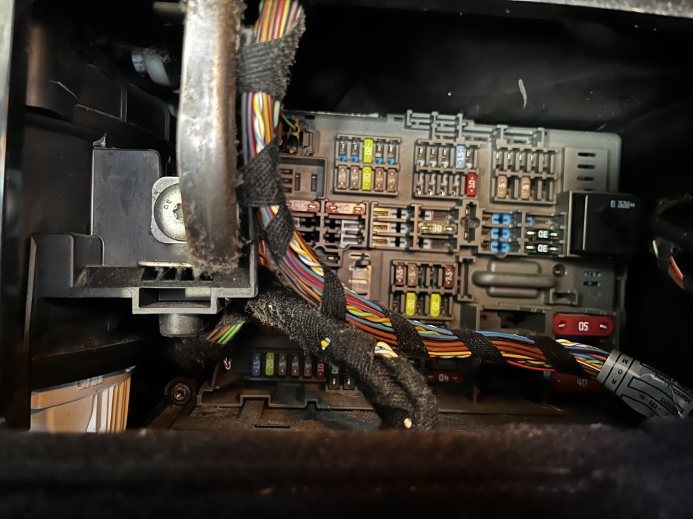

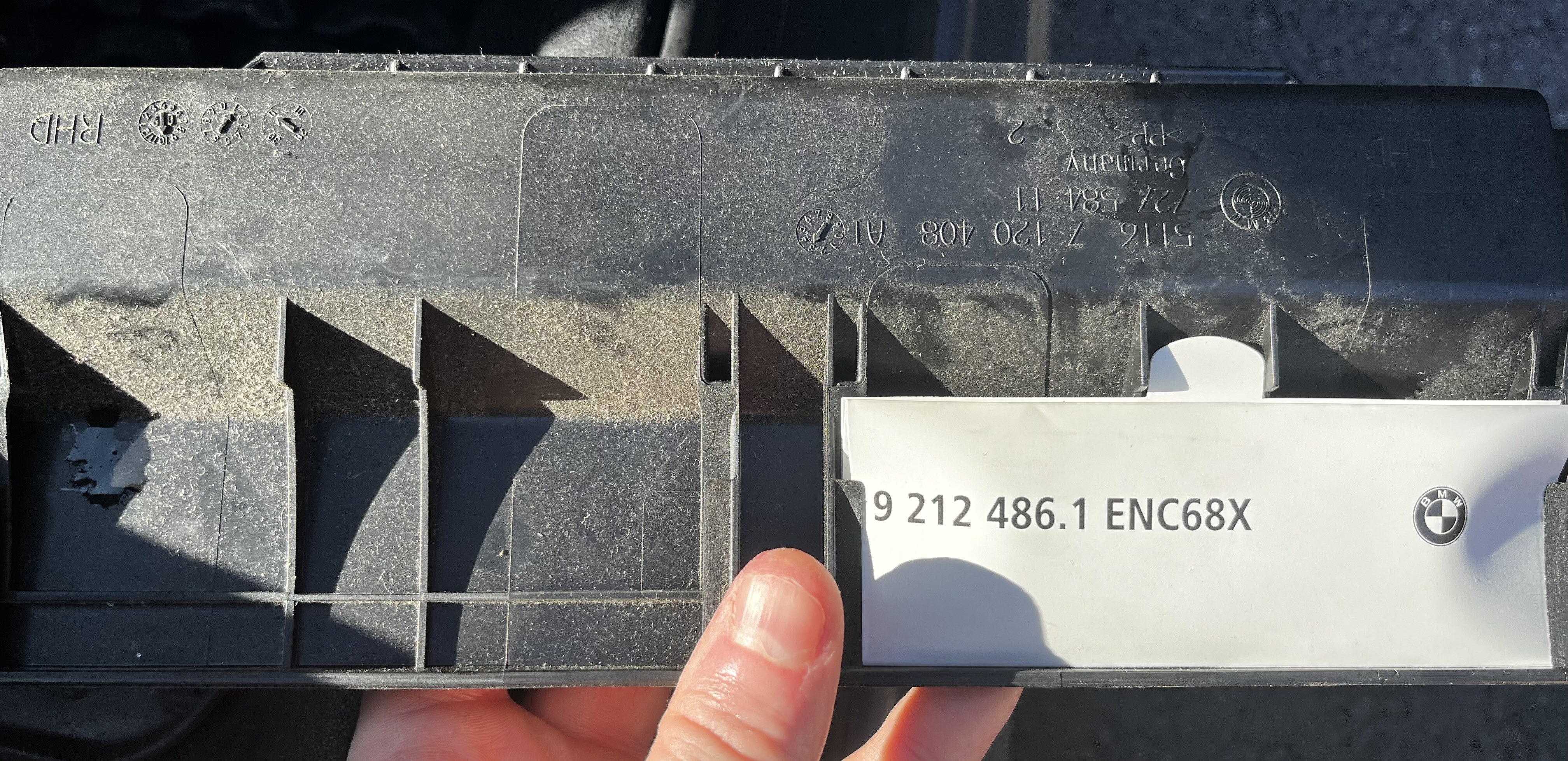

Gjorde også det (F48 knytter seg til 3 ulike symboler i bilde 3 under og alle ser ut til å ha noe med spyling å gjøre. Chatgpt mente den også fungerer som en sikring til regnsensoren). Var nemlig en lapp bak det svarte dekslet som sitter foran sikringsboksen i hanskerommet som spesifiserte dette, men som en sier her gjelder ikke dette for vindusspylerpumpa. Uansett var min F48 hel og pen etter inspeksjon. Så det er nok pumpa som har gått hos meg.
