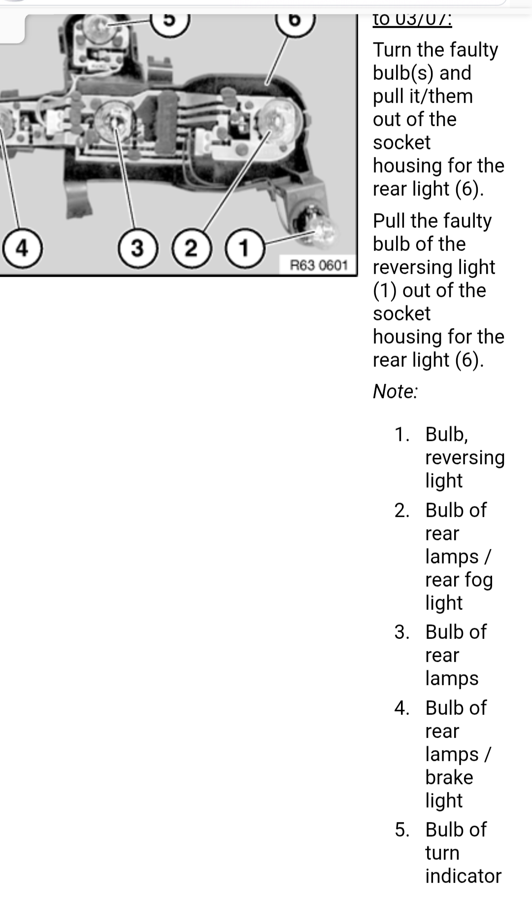

Reef89 Skrevet September 2, 2025 Skrevet September 2, 2025 Alle 3 pærene bak skal lyse hele tiden. Så er det vel de to? ytterste som har bremselys i tillegg, 2 polet pære. Men sjekk kabling, det er fra fabrikk dårlig jording på baklysene og det finnes orginalt kit for fiks, har selv byttet pæreholder på min med ekstra jording ferdig montert. Sjekk også for feilkoder på LM.

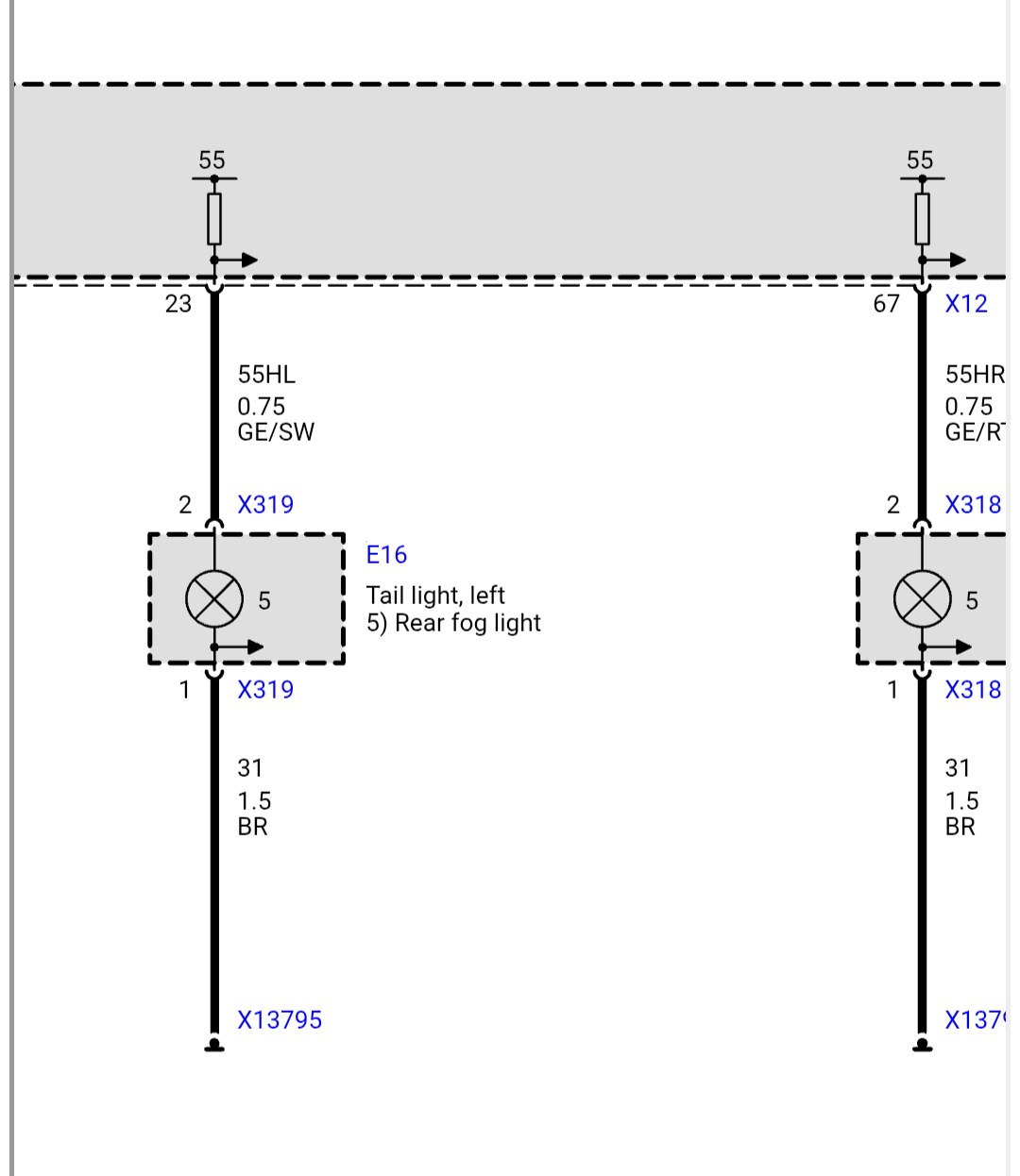

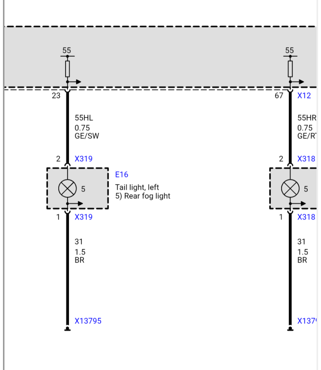

Haug530D Skrevet September 2, 2025 Forfatter Skrevet September 2, 2025 (endret) 49 minutter siden, Reef89 skrev: Alle 3 pærene bak skal lyse hele tiden. Så er det vel de to? ytterste som har bremselys i tillegg, 2 polet pære. Men sjekk kabling, det er fra fabrikk dårlig jording på baklysene og det finnes orginalt kit for fiks, har selv byttet pæreholder på min med ekstra jording ferdig montert. Sjekk også for feilkoder på LM. Etter som jeg har funnet ut er det vel bare på Amerikanske biler der det ikke er krav på tåkelys at alle 3 skal lyse, den innerste? lyser iallefall når jeg skrur på tåkelys bryter, det stemmer også i forhold til tåkelykt kopling skjema. Endret September 2, 2025 av Haug530D

Haug530D Skrevet September 2, 2025 Forfatter Skrevet September 2, 2025 @Reef89 Er ikke slik her på denne iallefall, i TIS også så viser det at innerst lys er tåkebaklys. Mulig det er kodet om på din da kanskje?
Reef89 Skrevet September 2, 2025 Skrevet September 2, 2025 (endret) Nei ikke kodet om noe, det er tåkelys og ja, men dimmet ved kjørelys. Er også sånn på LCI lykter, den inneste lyser alltid. Står jo også på bildet ditt "rear lamp/ fog light" = baklys og tåkelys samme som nr 4. er også to funksjoner på en pære. lys og bremselys. Endret September 2, 2025 av Reef89
Haug530D Skrevet September 2, 2025 Forfatter Skrevet September 2, 2025 Akkurat nå, Reef89 skrev: Nei ikke kodet om noe, det er tåkelys og ja, men dimmet ved kjørelys. Er også sånn på LCI lykter, den inneste lyser alltid. Står jo også på bildet ditt "rear lamp/ fog light" = baklys og tåkelys Ah, ja da er jeg med 🙂, var ikke klar over at de skulle lyse til vanlig, da blir det en tur på Biltema i morgen og bytte ut alle pærene så får vi se om det funker bedre da 🙂 Ser forøvrig at det ifra 03/07 er oppgraderte pæreholdere med ekstra jording, så da antar jeg det ikke er noe problem på Pre-Lci biler. Reef89 reagerte på dette 1
Reef89 Skrevet September 2, 2025 Skrevet September 2, 2025 3 minutter siden, Haug530D skrev: Ser forøvrig at det ifra 03/07 er oppgraderte pæreholdere med ekstra jording, så da antar jeg det ikke er noe problem på Pre-Lci biler. Det stemmer, men det hender på pre LCI og, jeg byttet den pga. jeg fikk ofte feilmelding på baklys pæren innerste var gåen noe den aldri ikke var. Koster ikke rare greiene på Koed og den ekstra jordingen passer rett i jordingskinnen under lykten. mr.pingu reagerte på dette 1
