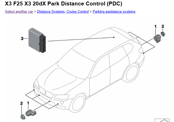

Stein60 Skrevet Oktober 12, 2025 Skrevet Oktober 12, 2025 I følge RealOEM, er min bil utstyrt med PDC Men hvor i all verden er den gjemt??? Jeg har googlet, brukt AI, lest på både engelsk og norsk bimmers forum, men finner den ikke. Noen henviser til rundt batteriet, andre til høyre side under sikringene bak og atter andre til ved siden av sikringspanelet bak hanskerommet foran. Jeg har lett alle steder, men finner den ikke. Noen som aner hvor den er? Nå skal det sies at jeg har originalt elektrisk utfoldbart hengerfeste. Mulig det kompliserer... Trenger å finne den da feildiagnose peker på feil på alle parkeringssensorene.

Stein60 Skrevet Oktober 12, 2025 Forfatter Skrevet Oktober 12, 2025 Hvis det ikke er PDC modul på bilen, så er det litt leit at RealOEM kommer opp og påstår at den finnes når jeg legger in VIN nummer...? Men okay, hvis sensorene går rett inn på JBE, og direkte inn på 1-en plugg, så er det vel ikke mulig å få koblet av bare sensorene foran/bak for å se om situasjonen endrer seg. Det var dumt. Da er det vel bare å finne en beskrivelse på å ta av bakskjerm å begynne å lete etter brudd i kabel...

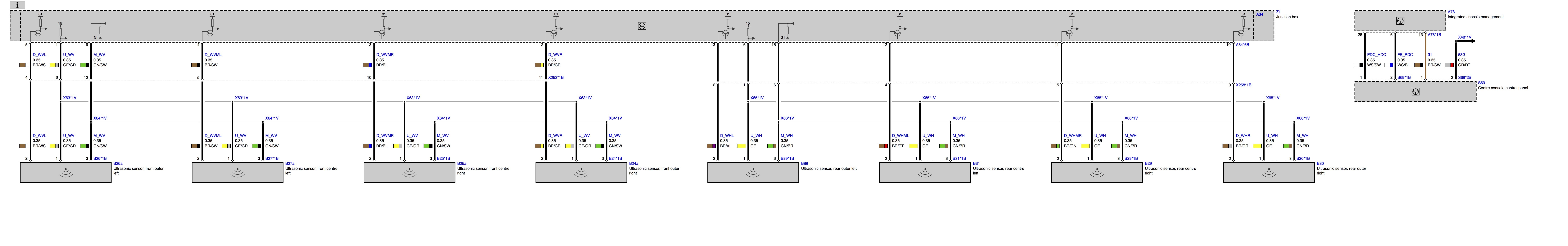

Stein60 Skrevet Oktober 12, 2025 Forfatter Skrevet Oktober 12, 2025 1 minute ago, Otis said: Du misforstår beskrivelse av pdc. Pdc er ikke automatisk en til modul, men funksjonen, altså da sensorer. Du kan jo fint plugge ut en og en sensor fra kontakten på jbe. Du må bare de-pinne de aktuelle ledninger. Har du tips til hvor jeg finner skjema til denne kontakten? Det har jeg ikke sett enn så lenge?

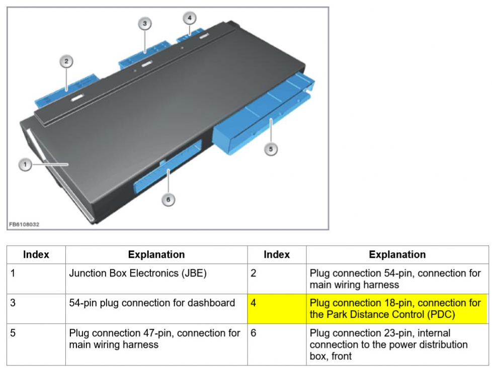

mr.pingu Skrevet Oktober 12, 2025 Skrevet Oktober 12, 2025 Den ligger på sammen sted du fant den FUB (Functional description) av JBE fra. Også lagt ved her: Otis reagerte på dette 1
Stein60 Skrevet Oktober 12, 2025 Forfatter Skrevet Oktober 12, 2025 21 minutes ago, mr.pingu said: Den ligger på sammen sted du fant den FUB (Functional description) av JBE fra. Også lagt ved her: Takk, fant også skjema i Service Manual for bilen jeg fant, så da vet jeg hva jeg skal gjøre senere i uken
