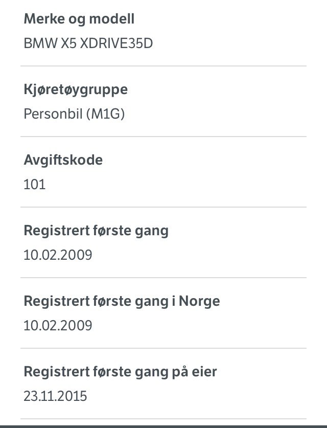

Skof1 Skrevet November 11 Forfatter Skrevet November 11 (endret) Takk for svar. Den er registrert som en 35d, (og det er (var) viste også merkene på bilen.) Den har visstnok også face lift • Oppgraderte baklykter "Facelift 2010" • Oppgraderte front- og tåkelykter til "Facelift 2010" Kjøpt ny av tidligere eier i Ålesund. Jeg har eid bilen siden 2015 Endret November 11 av Skof1
Otis Skrevet November 11 Skrevet November 11 Du har en pre lci, som er produsert i 12/08. Andre lykter kan den ha, men ikke fra fabrikk. Men den er godt utstyrt!
Saltkjelen Skrevet November 11 Skrevet November 11 Ja, du har ingen LCI. Om du har LCI ting og merker på bilen din, er dette ettermontert. BMW begynte ikke med sammenhengende tallbetegnelser før på LCI. På pre-LCI gjelder «3.0d», «4,8i» etc. Her er det bevis på at bilen din er en 3.0sd, og ikke 35d. 35d er som sagt en US modell, og det er jo ikke bilen din. Står 35d oppført på SVV sine sider, har de rett og slett bommet ved registrering, antakeligvis fordi en X5 3.0sd har samme motor som broren sin i 535d.
