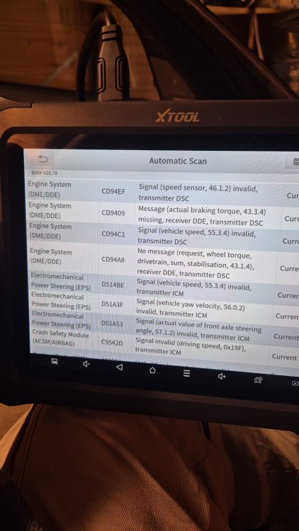

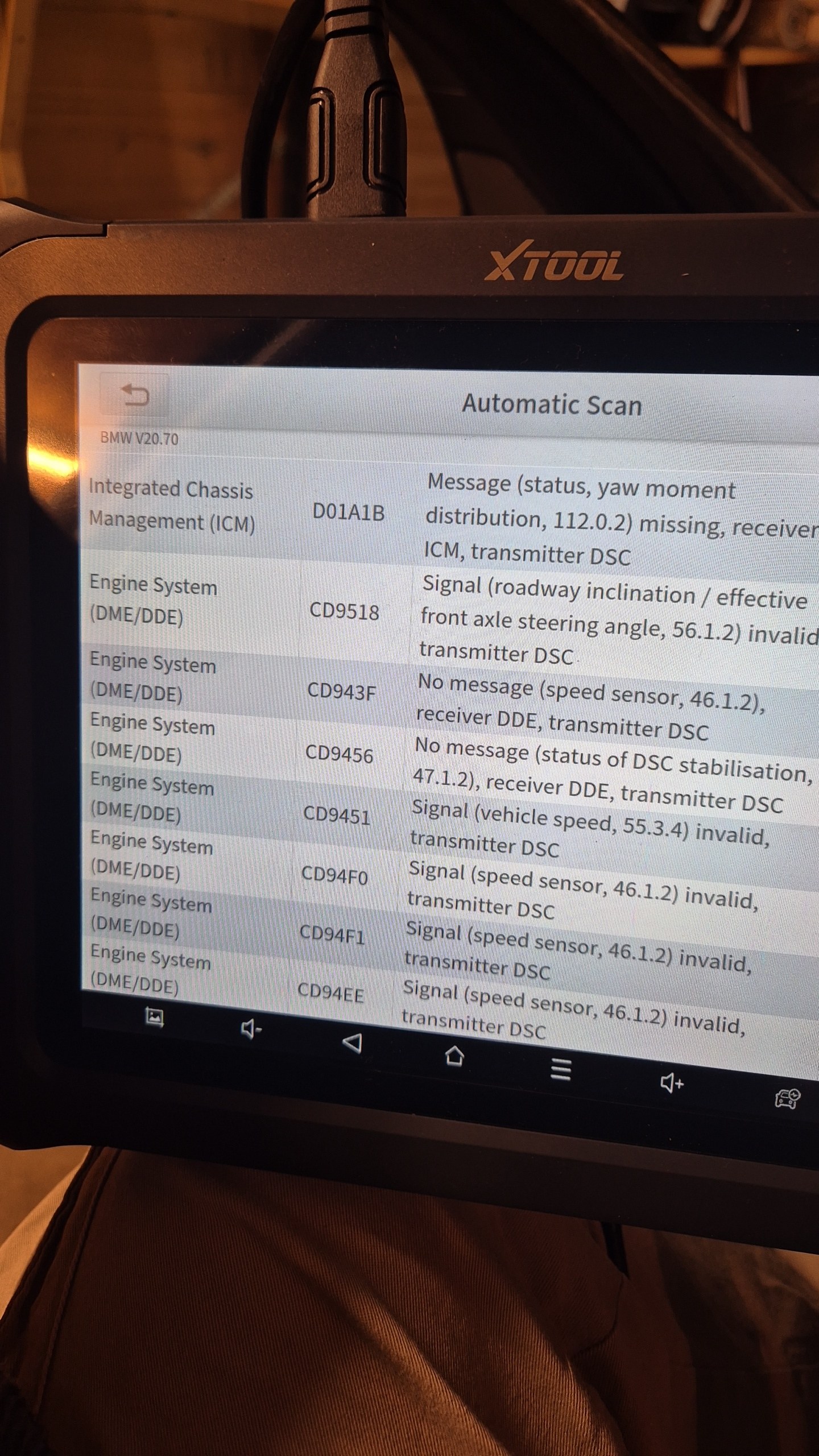

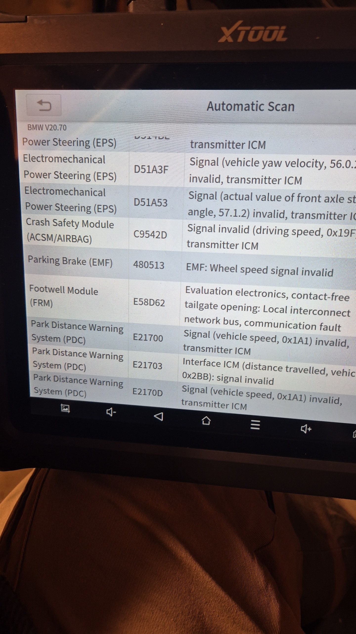

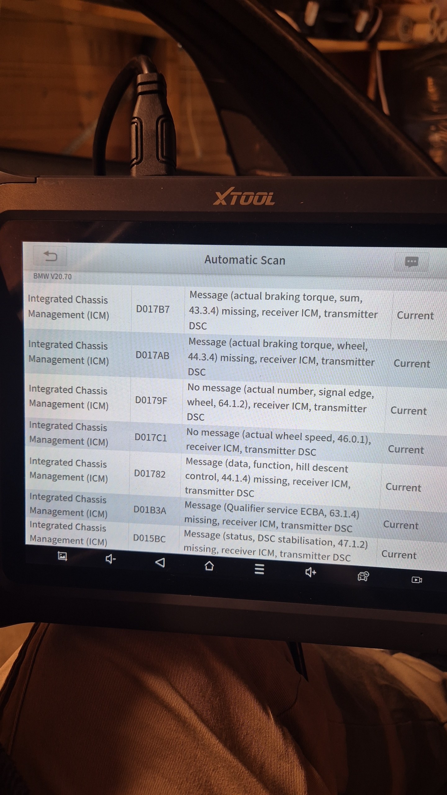

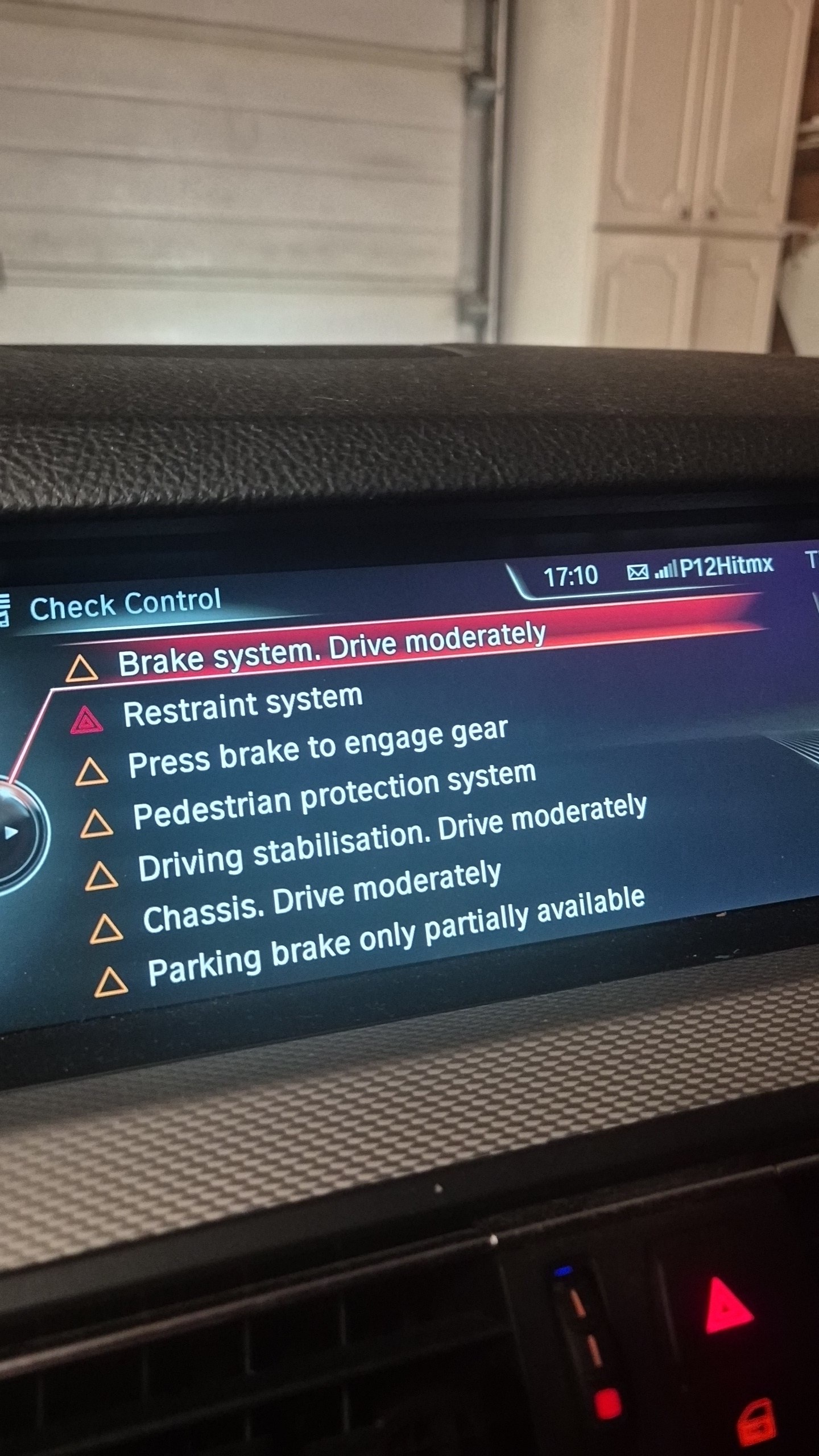

EFF Skrevet Desember 28, 2025 Skrevet Desember 28, 2025 Hei, noen dager før julaften valgte min f11 å spy ut med feilmeldinger. Etter litt søking så bytta eg batteri da spenning på det gamle var vel lavt i håp om å sleppe unna med det. Men neida... har brukt chatgpt og får mange tips, men ka ende skal en begynne i. Så håper noen har erfaring/tips kanskje fra egne erfaringer. Legger ved noen bilder. Om det er noen i vestland/helst sogn som vil ta en jobb så hadde det vært kanon, er avhengig av bil til pendling. Mvh Even
///M-ini95 Skrevet Desember 28, 2025 Skrevet Desember 28, 2025 Ofte pleier comfort access dørhåndtak å ta livet av sikringen, og dermed får du juletrebelysning slik du har nå. Har bilen slike håndtak? Hvis ja, start med å sjekke sikringen først.
EFF Skrevet Desember 28, 2025 Forfatter Skrevet Desember 28, 2025 Ja, har det. Førerdør har ikkje funket på flere år. Har tatt rundt døra bak førerdør for å åpne bilen. Vet du kor sikring er lokalisert?
EFF Skrevet Desember 28, 2025 Forfatter Skrevet Desember 28, 2025 Mista forresten servoen og, er det noe som pleier å skje når det er kødd med comfort access?
Ingvaldsen Skrevet Desember 28, 2025 Skrevet Desember 28, 2025 (endret) Det ryker ei 5a sikring som også går til abs/dsc modul så da blir hastigheitsignal vekke. Derfor blir det så mange feilkoder. Blr koble ut eine kontakta på håndtaket som synder Endret Desember 28, 2025 av Ingvaldsen
EFF Skrevet Desember 28, 2025 Forfatter Skrevet Desember 28, 2025 Ok, speedometerer funker ikkje heller. Skal sjekke det ut. Det ligg i sikringsboks bak hanskerom?
Tore Høgvold Skrevet Desember 28, 2025 Skrevet Desember 28, 2025 Hadde samme trøbbel på min 640i GC. Valget ble å bare koble fra dørhåndtaket inntill jeg fikk tak i et nytt. KMT reagerte på dette 1
EFF Skrevet Desember 29, 2025 Forfatter Skrevet Desember 29, 2025 Kobla ut førerdør å bytta sikring, alt i orden😀 tusen takk for hjelp folkens ///M-ini95, Tore Høgvold, mr.pingu og 4 andre reagerte på dette 7
