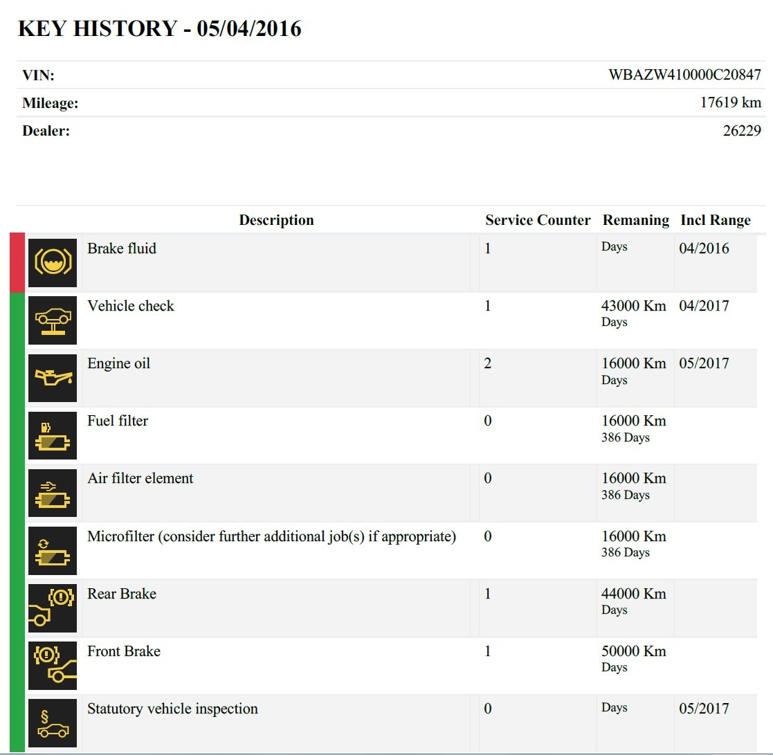

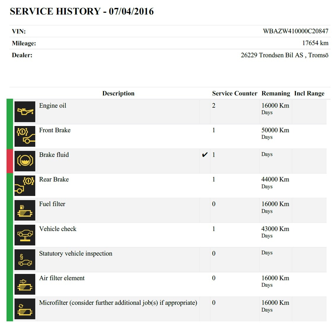

teerex Skrevet Februar 2 Skrevet Februar 2 (endret) Flott bil, artig med den originale tuningen fra 258 til 286 hk. Sikkert rimelig kjapp med egenvekt på kun 1675 kg. Har samme motor (men første generasjon N57) i min 2013 X5 , men den veier jo nesten et halv tonn mere Og har laveste effektavgiftsutgave med kun 211 hk. Men allikevel sterk nok for meg. Kan tunes til 300+ hk men da kan motor og drivverksforsikringen min ryke... Ser den var eid av BMW Norge og en forhandler første halvår, kanskje demobil. Ellers ikke så mange eiere, og kanskje en fordel at siste eier har hatt bilen lenge. En lang og utfyllende annonse iallefall. Kjørt ca 16k km i snitt pr. år bortsett fra siste året med 22k km. Vedr. veivaksling så har andre generasjon (N57T som den heter, eller mere spesifikt N57D30O1 i denne bilen) færre motvekter på veivakselen. Sånn sett er kanskje første generasjon bedre såvidt jeg har fått med meg. N57 (245 hk) og N57T (258 hk) ble produsert samtidig i flere år fra 2011 til E og F-serien, så om det er noen spesifikke år veivakslene var forskjellige er jeg usikker på. Eller om det gjelder alle N57T. Du kan kjøpe en mere spesifisert servicehistorikk på nettet. Slik som denne under som jeg kjøpte til min for et år siden fra OEM Navigations, en 46 siders PDF. Nå har ikke min bil noen datert servicehistorikk på skjermen som F31 har. Historikk osv. lagres jo også på nøkkelen, er vel derfor det kommer ut både Service History og Key History. Etter første oljeskift viser Service Counter 2, altså er oljen bilen blir levert med fra fabrikk nr. 1. Min fikk første oljeskift i 2015 på 11.600 km (etter 2 år). Endret Februar 2 av teerex KristianI reagerte på dette 1

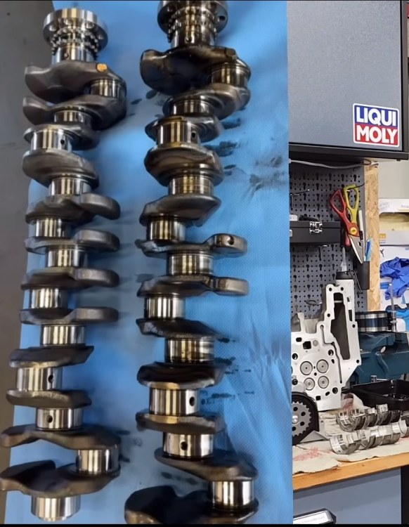

teerex Skrevet Februar 3 Skrevet Februar 3 (endret) Denne snutten forklarer svært mye om veivaksel og lagerhavarier, samt mytene rundt dette. Fra 2011 til 2015/2016 (mener han) benyttet BMW den veiva med kun 4 motvekter istedenfor 8 motvekter, iallefall på N57T i F10, F30 osv. Om den veiva også ble benyttet i den opprinnelige N57 i f.eks. E70 LCI (2010-2013) er jeg fortsatt litt usikker på. F10 hadde N57 245 hk det første året i 2010, og fikk N57T 258 hk fra 2011. Mens E70 aldri fikk N57T-motoren. Om F30 2015 da har den lette eller tunge veiva (til venstre i bildet under) blir vel ren spekulasjon (uten nærmere sjekk), men ikke umulig at den har den tunge veiva. Han mener uansett at den lette veiva kan fungere lenge forutsatt dette med hyppige oljeskift samt kjøremåte/mønster. En svært aktiv kjøremåte med høye turtall (eller kanskje høy fart på autobahn) fører til større svingninger/vibrasjoner i veivakselen, som da sliter ut midtre veivlager først og fremst. Spesielt hvis olja er kjørt langt. Endret Februar 3 av teerex
