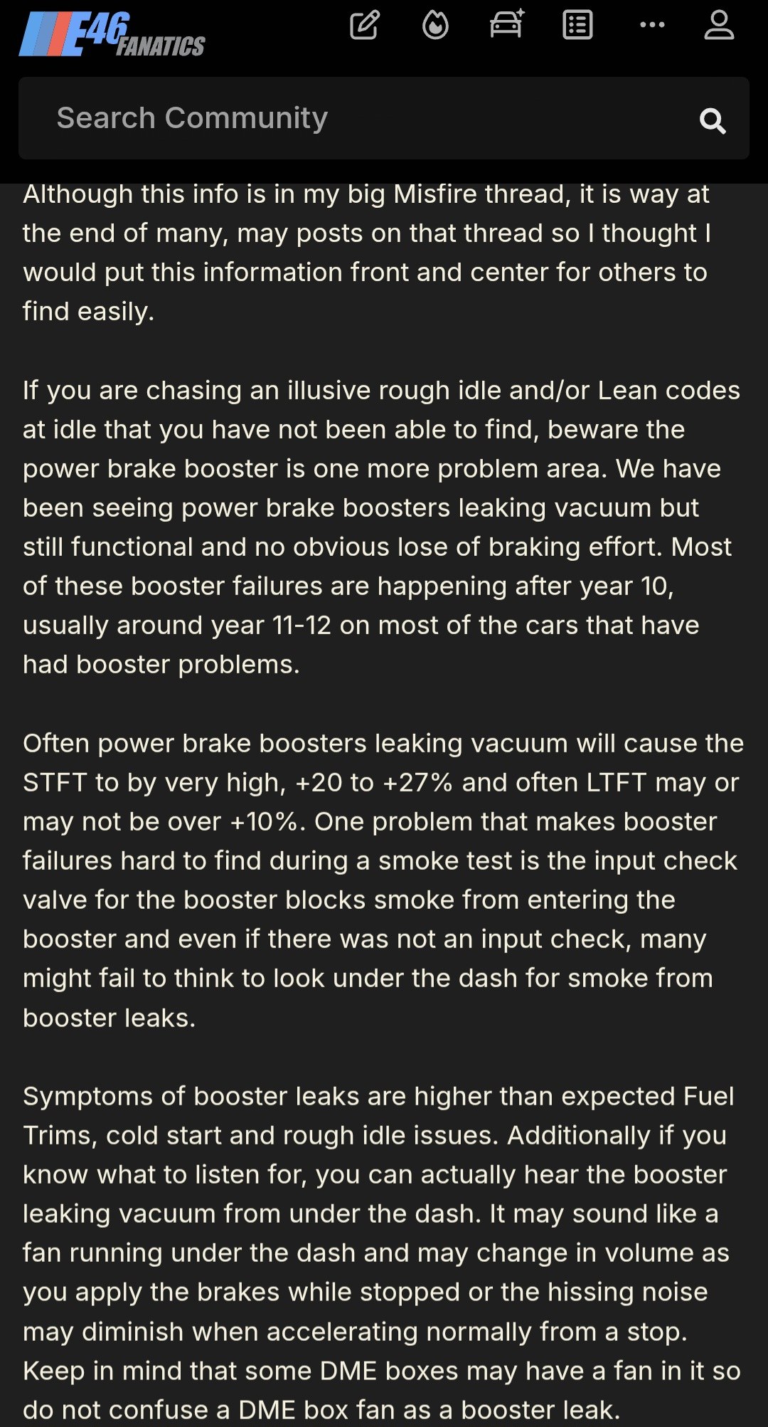

Spurt på ett annet forum og der fikk jeg beskjed om å sjekke bremsekraftforsterkeren. Sliter med å se sammenhengen her, så gjerne opplys meg om dette kan ha en sammeheng.

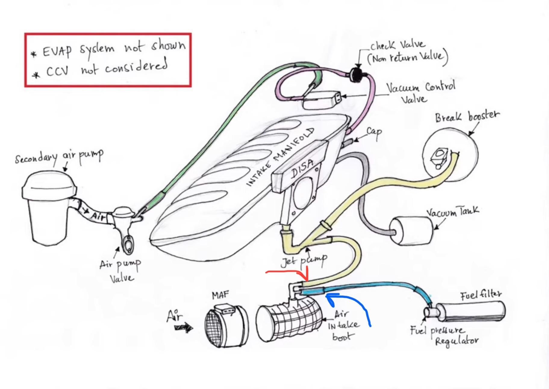

vacuum-hose-sizes-please-help-v0-s3injlsceclc1.thumb.jpeg.ae60c308fa7ea01ffe5194c6d348d8b6.jpegScreenshot_20260504_221507_SamsungBrowser.thumb.jpg.297c01981d2770d79ad00c094d633f2e.jpg

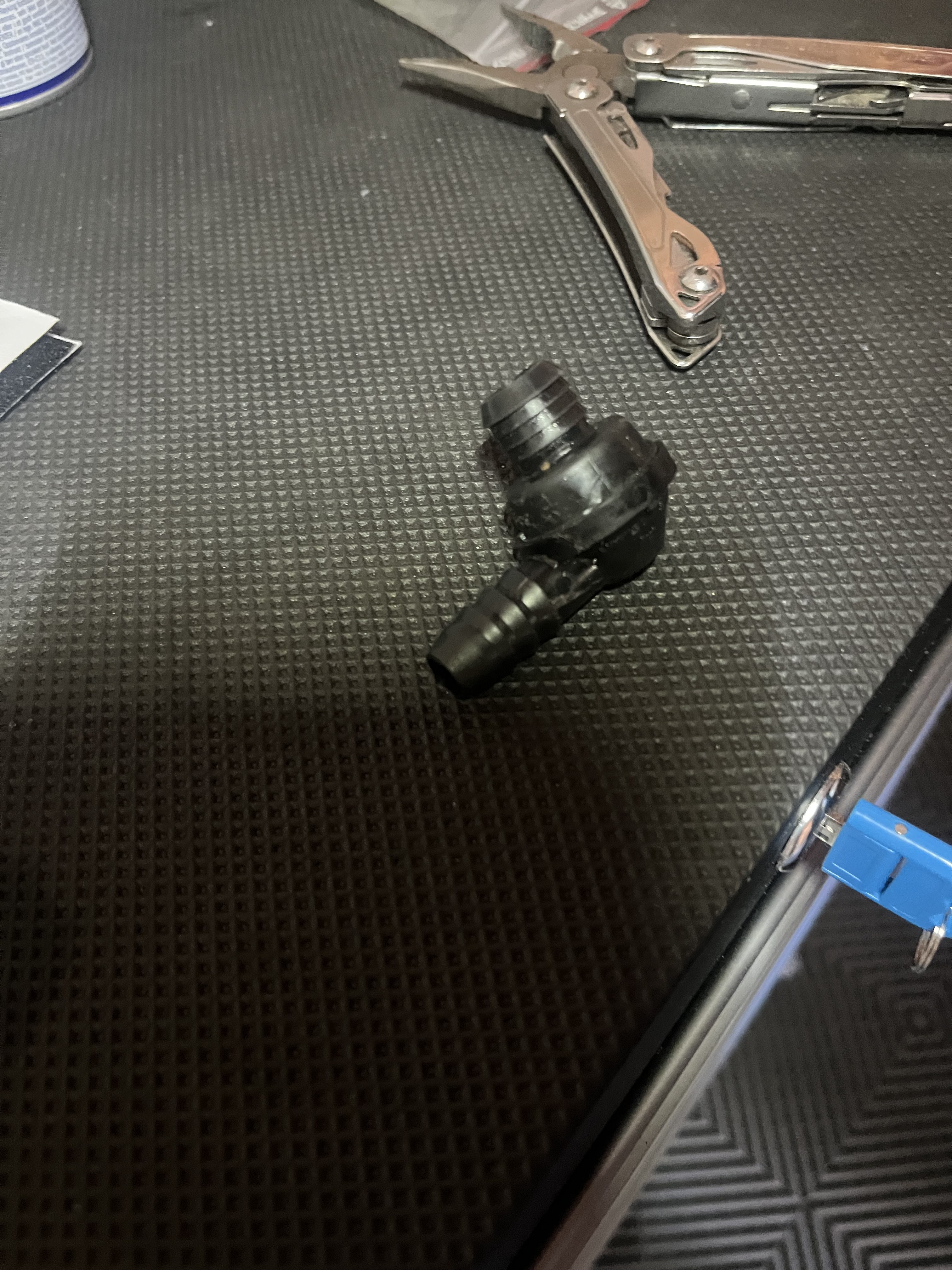

Demonterte ventilen på BF’en nå og den kan jeg suge luft ut av fra BF. Får ikke blåst noe tilbake.
Sjekket alle slanger til manifolden og alle er på og skrudd godt til
21 timer siden, Ingvaldsen skrev:
Bkf ruster fra innsiden å ut så den kan se bra ut selv om den egentlig er kast, men du bør vell også få hard pedal da.
Får hard pedal. Bremsene kjennes som vanlig.
Men har en liten veselyd når jeg gir moderat gass. Alltid tenkt det er kompressoren som lager den. Men er vel litt ref Mini sitt innlegg fra e46fanatics
