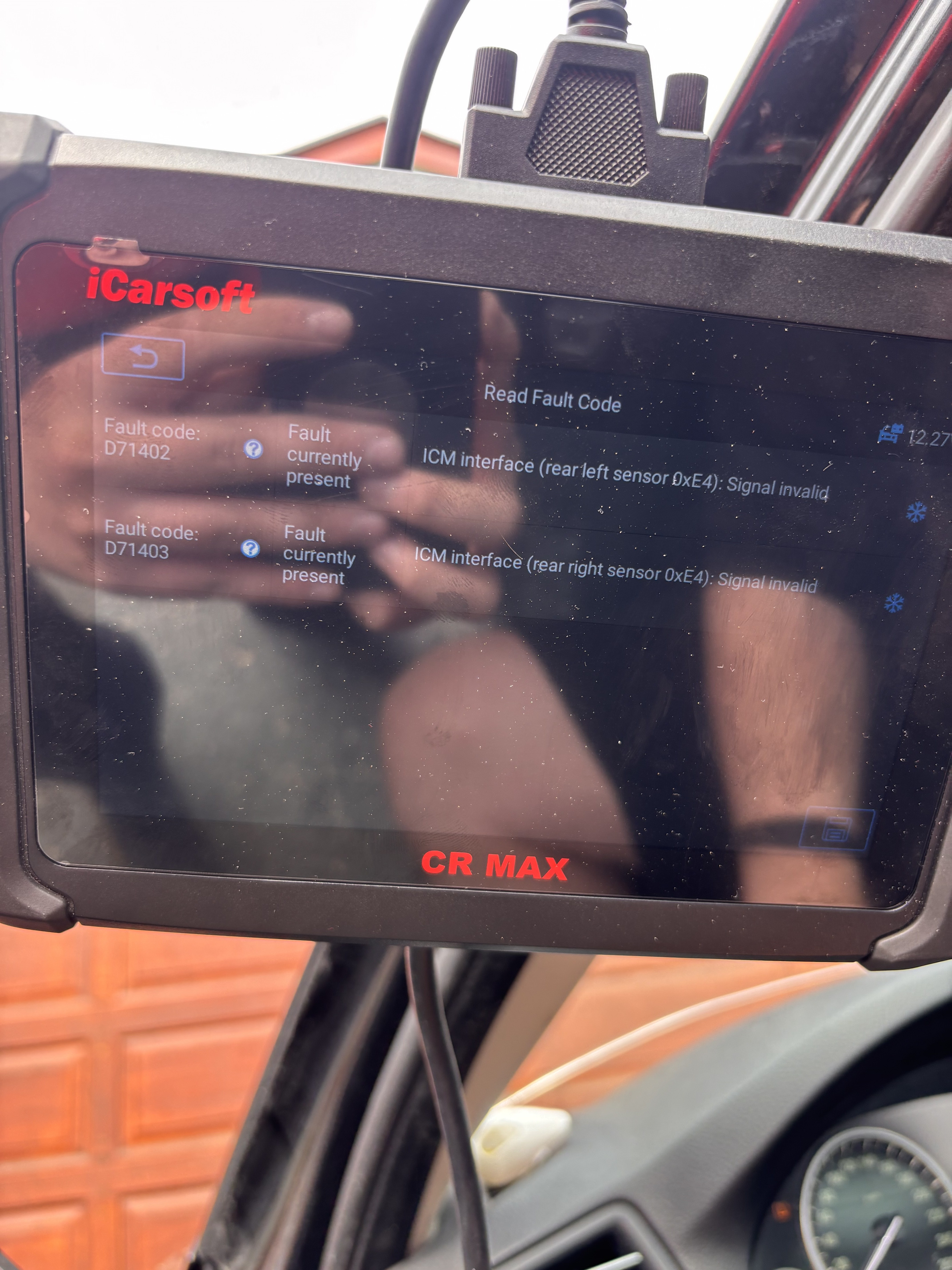

Finner enda ikke ut av probleme. Brukte diagnose å fikk opp disse feilkodan som ikke forsvart ætter slættinga, greia e at sensoran e bytta å bytta mellom gammel å nyan å nivåsensoran får strømIMG_5144.thumb.jpeg.89562d09ce7b639cc0047b6a1f4a7c59.jpeg
Bilen liker ikke signalet fra sensorene.
Er det originale sensorer, helt nye?
Har du sjekket volt fra sensor til bil?
Om de er originale, så fikk jeg 2 ganger på rad, feil sensor i eska. Fikk front sensor, men skulle hatt bak.
Næi ikke orginale sensore kjøpt fra eurodeler. Å ja mene det sto dæm fikk volt te sensoran. Men rart at ikke dem gamle funka da når æ bytta om te dæm🤔

ja da bør vel kompressor virke :) og hvis den hever og holder seg oppe via diagnose software, så bør vel også fordelingsblokken være bra. Da er vi vel tilbake til sensoren (e). I følge diverse AI søk så skal ISTA-D diagnose softwaren ha mulighet til å vise live data for høydesensoren(e). for å kunne se at sensorene faktisk gir korrekt info.
Ja kan jo vær sensoran men rart det ikke funka når æ bytta mellom nyan å gamlan🤔 men æ brukt icarsoft cr max å dær kom det fram at sensoran får strøm men kan jo vær feil sensora, bestilt mæ time på sullan no som æ har te uka så håpe æ dæm finn ut nå eller om dæm bare kaste bort tid😅
