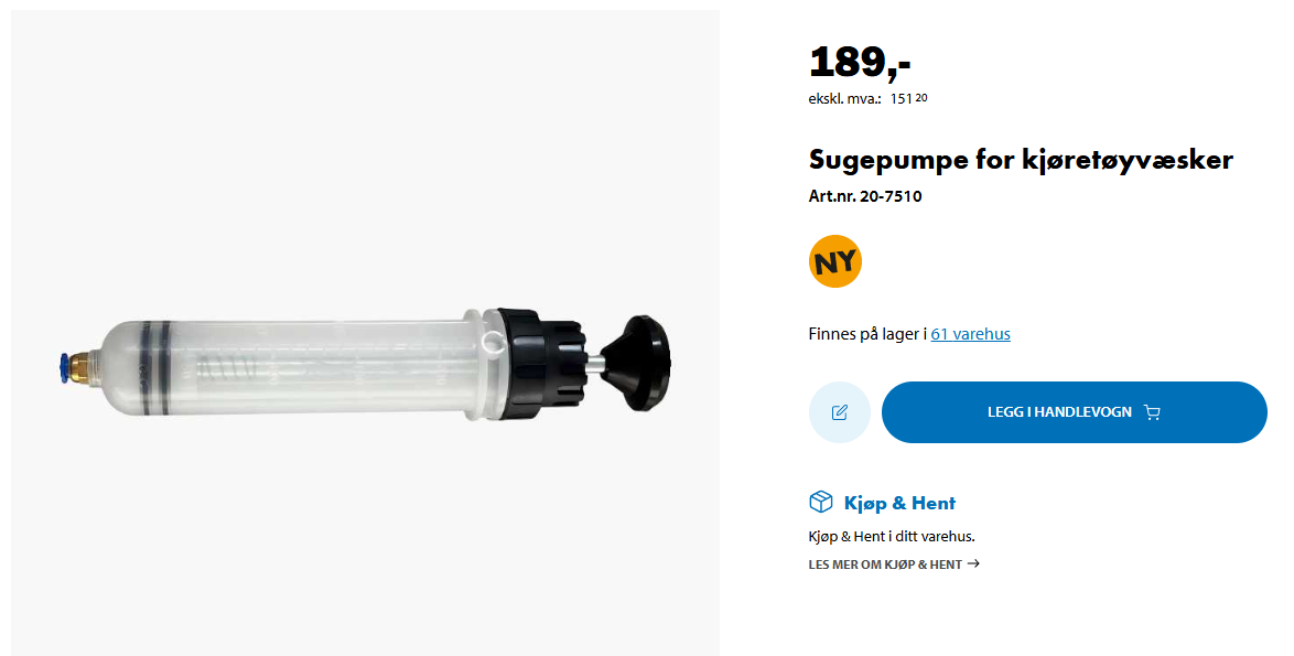

Med denne sugepumpa fra Biltema får du sugd ut oljen. Den har en 4 eller 6mm slange. Den brukte jeg.
Når du har fylte på ny olje så skal man egentlig "kalibrerer" clutchene. ISTA har et valg hvor man starter den prosedyren.
Var denne jeg også brukte, slangen kunne kanskje vært litt mindre, men jeg fikk ut så mye som det var beskrevet at jeg skulle klare å få ut. :-)
Ok. Kjør en uke eller noe også suger du ut en gang til. Da har du fått byttet ut ganske mye. Er litt jobb, men verdt det. :)
Jeg hadde en veldig small slange som jeg teipet fast i en slik dere nevner fra biltema, sikkert ikke mer enn 3mm. Selv med den klarte jeg ikke få så mye mer enn 450ml. Får vel bytte igjen om ikke så lenge. Ja jeg rekalibrerte clutchene med icarsoft max, fungerte fint. Ble også kvitt lugge problemet som er årsaken til oljeskifte.
