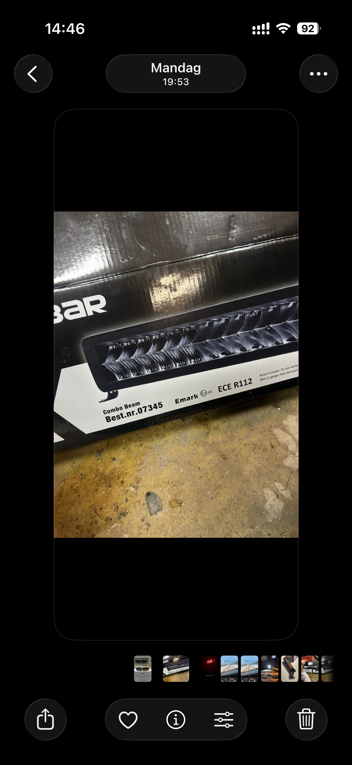

står på esken som jeg la ved bildet øverst i tråden om blinking me lyset. Ledbarn er av merket lightstorm å finner ikke noe direkte epost eller lignende til dem😅
