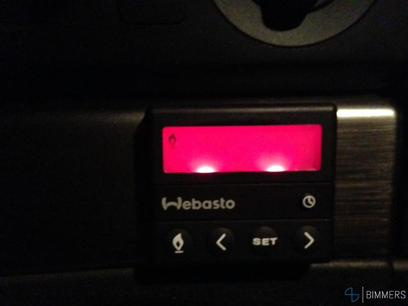

Da har jeg testet litt mere. Brenneren starter opp slik den skal og går som et uvær. Brenner ganske rent og, ikke mye eksos. Fant ut at slangene som går innpå vannventilene får en god lunk.. Men det er dårlig med varme i kupen. -så jeg holder fingrene litt på sirkulasjonspumpe jeg nå. Googlet at det kunne stå en pumpe under vannventilene men det har ikke jeg. Står det en pumpe på brenneren?

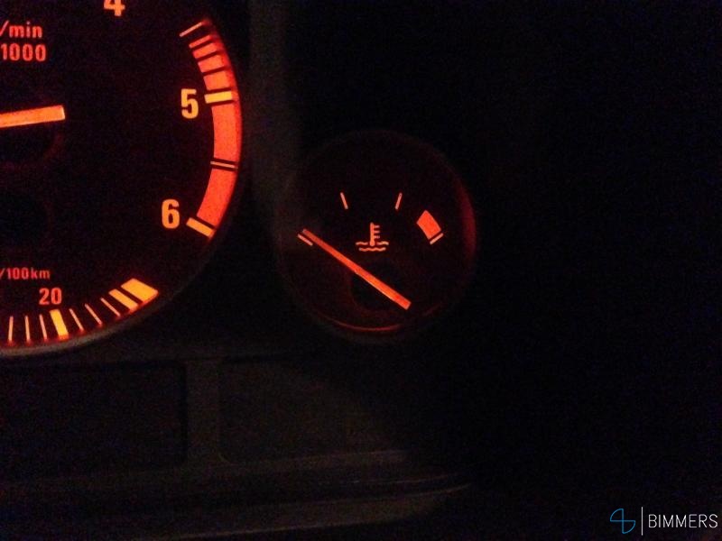

Lot den gå en halvtimes tid. Kom ingen varme fra kupevifta. Og tempnålen bevegde seg såvidt. Skal gi den ett forsøk til i morgen. Men nå. Ser det ut til at jeg har kjøpt en bil med defekt webasto?
tar å tester den nå jeg så kommer jeg tilbake her etterpå. luktet nå eksos.. men kan hende den fusker litt ja. men får nå se nå..
ja- slo den iallefall på med timeren som står rett ved tenningslåsen. står ett symbol med en flamme på der. hører jo at den fyrer opp framme. men synes den stoppet noen ganger og startet igjen. kan ta å prøve den igjen. men jeg tenker litt i retning luft/ pumpe problem. er vell egen pumpe på disse? siden det ikke kom noe særlig varme i kupen så må det være dårlig med sirkulasjon... bilen blir jo forholdsvis fort varm når man starter og kjører så regner med den starter slik den skal da : D bør jeg unngå småkjøring med kald motor slik at webastoen får kjørt seg varm? er jo fristene å kjør på butikken i dritværet, selv om det er 5 min å gå...
hei. har orginalmontert webasto på e39n. prøvde den her en dag, lot den gå i en halvtimes tid. men det ble ikke noe særlig varme inne i coupeen. når jeg startet motoren så var jo nålen kommet litt opp men hadde håpet på at den ble varmere enn dette. mulig den gikk for kort tid men? en annen ting, starter webastoen som tileggsvarmer når bilen går også eller? kan jeg slå på webastoen når jeg starter og kjører for å få den raskere varm eller er det dårlig deal og kjøre mens denne er på ? webastoen bør vell gå seg varm når man først slår den på, og det er jo greit nok..
