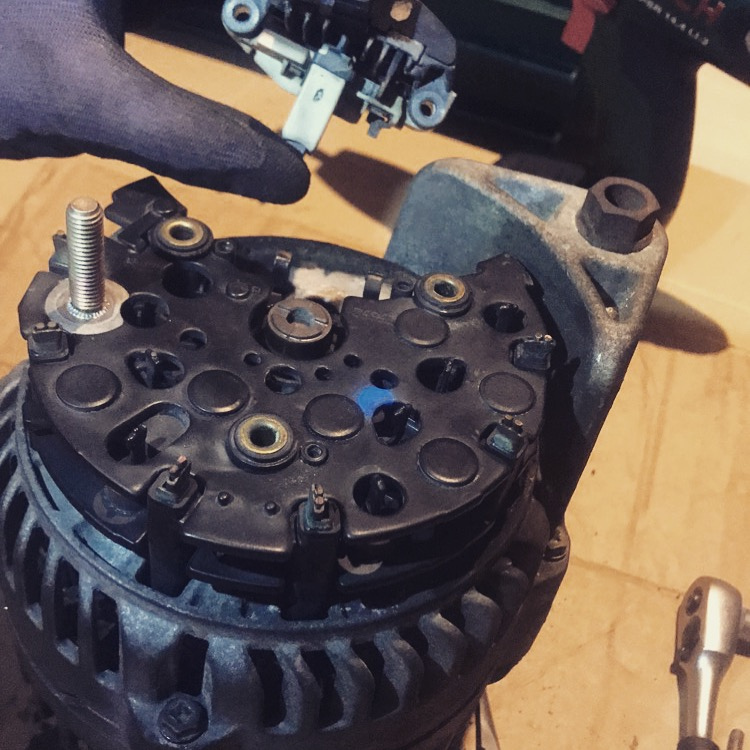

  8. En liten update på bilen sålangt: Den er trillet 86000km nå og jeg er blitt meget godt kjent med bilen. Byttet oljen fra BMW MPower 10W-60 til Castrol Magnatec 5W-40. Det er stor forskjell! Motoren starter og går helt normalt nå, det gjorde den ikke med 10W-60 oljen og jeg kan ikke anbefale den til M52 av den enkle årsaken: Veivhusvent. 10W-60 er altfor tykk til å kunne renne tilbake til panna fra returledning så da blir trykket i hele veivhusvent kretsen feil. Med 5W-40 er det ingen problem og i INPA har jeg ikke lengre forskjell på tenning mellom sylindrene som med 10W-60. Dessuten, oljepumpen og Vanos til M52 liker ikke 10W-60 på vinterstid, den er for tykk til å kunne flowe gjennom vanossolenid med rett flow når det er kaldt og da jobber vanosenheten for tregt ved kulde. Med 5W-40 er det ingen problemer. Det jeg har gjort siden sist var litt av en morsom og relativt dyr tabbe. Jeg tok en diagnose med ørene og var sikker på at lager på dynamoen var gåen så jeg bet i det sure eplet og bestillte ny BOSCH 120A hos GS, den jeg har på 140A er utgått fra BMW Etk. Så demonterte jeg og bytta dynamo og kjørte en del km. Når jeg stoppet så hørte jeg plutselig lyden igjen og her er den vedlagt. Om dere hører denne lyden så er det garantert den mekaniske strammeren øverst med dynamo. JEg hadde sjekket den og byttet rulle da jeg trodde den var blitt dårlig men det viste seg å være selve fjørmekanismen og akslingen som var slitt. Etter bytte av den så er lyden vekke. Hard learned lesson. Så nå har jeg en org 140A Dynamo som er kontrollert og funnet i orden så om ingen vil kjøpe den beholder jeg den som reservedel, de er skamdyre. Utover det så har jeg en typisk klikklyd som kommer når rattet beveges fra side til side. Dette er sannsynligvis indre kuleledd på styrestag så har kjøpt nye fra ZF som skal byttes når jeg får anledning. Det kjipe er 4hjulskontroll som må gjøres etterpå for å få spissingen helt rett. Ellers så har alarmen begynt å gå hver gang jeg åpner bilen med fjernnøkkel, typisk pansersensor. Koblet den ut så nå går ikke alarmen. Skal byttes om ikke lenge, plug and play. Har også byttet veivhussensor, vannslanger under manifold som kommer fra toppen og vannslangen til forvarming på innsug, disse er typiske lekkasjepunkter med tiden ved høyt turtall/høyt vanntrykk. Bruker Valvoline Max Life som kjølevæske da den kan blandes med alle etylenglykolbaserte produkter. Det neste på plakaten blir å sjekke lysmodulen da de er en svakhet hos E39. Feilen dukker opp på diagnosen så må undersøke den nærmere når jeg får tid. De neste prosjektene blir: - Fikse pixelfeil i cluster og MID. - Undersøke LCM hardware - Understellsbehandling til våren - Bytte styrestag begge sider - Undersøker mulighet for ombygging til Rough Road Package (sliter med å finne deler) Ellers er det ingen feil med bilen så den er meget driftssikker. IMG_1069.MOV

  10. Nå må du sjekke nøye hva du gjør her, hverfall aldri blande farger, da kan du kortslutte ting. Den dynamoen på bildet, er den den eksisterende? Se vedlagt koblingsskjema for en 520i E39. Syns det var rart du hadde en blå leder og så tynn som skal forsyne batteriet med strøm, disse pleier være RØD og mye tykkere, som en vanlig plussleder.

  24. Dynamo er fra en 1997 528iA modell som har gått knappe 85000km. Dynamoen er i veldig god stand og er ikke lengre å få tak i via BMW sin katalog. Dele.nr. 1231 1 740 629. Passer til de aller fleste E38/39 bensinmotorer, blant annet 535/735i Den ble tatt ut av meg for to dager siden da jeg trodde det var lageret som var gåent men det viste seg å være den mekaniske strammeren som er rett ved siden av, en tabbe av meg. Lydene er ganske like så jeg ble dessverre lurt av lyden. Jeg har kjøpt ny Bosch dynamo som står i nå så derfor har jeg ikke bruk for denne. De er veldig dyre hvis en skal kjøpe ny og bare panten til Bosch er på 1250kr. Har fått pris på en 140Amp på alt fra 6-8500kr forskjellige steder. Jeg holder til i Bergen. Til de som er interessert selger jeg evt istedetfor den nye som står i bilen nå til 3500kr som er en Bosch 120Amp kjøpt hos GS Bildeler forrige uke. Pris ny er 5500kr PM
