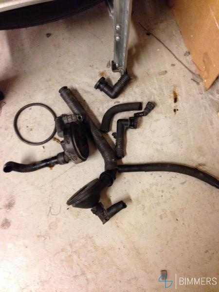

Min er ny i Norge og da har man den nordiske pakken som vel inneholder isolerte slanger. Veivhuset mitt var dermed ikke isolerte, men det nye jeg satt inn var det. Pipe lyden jeg har kommer og går litt. Sjeldent jeg hører den igrunn, men noen ganger kommer den og da kan den vare fra 5 min til 3 timer(lengste jeg har kjørt med lyden før jeg stoppet). Da er lyden der hele tiden, alt fra 5km/h og oppover. Jo mer pådrag jo høyere lyd, så kan tenke meg det er den sprekken i en av innsugs slangene som skyldes dette. Vanskelig å finne ut av disse pipelydene, for det kan være så mye. Og spesielt for deg som må kjøre i 90 og i 5 gir, vanskelig å inspisere motorrommet da -

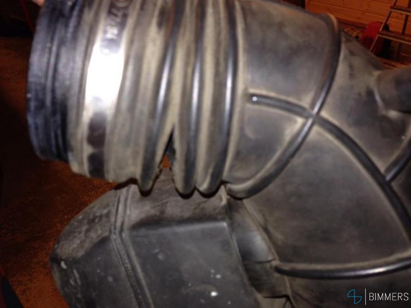

Regner med at det er den slangen der. Nå i etterkant er jeg litt etterpåklok ovenfor meg selv at jeg ikke sjekket innsuget, for lyden høres ut som om den kan trekke falsk luft gjennom en tynn sprekk -

Har hørt en liten ulyd fra motorrommet som jeg ikke har funnet ut av. Er en pipelyd som kommer av og til, vanligst når det er kalt. Den øker i frekvens når jeg gir på, dette skjer også når jeg gir gass i nøytral/park. På tomgang høres den ikke, så trenger en person til å gi gass for å fremprovosere lyden. Så alle gangene jeg er flere enn meg selv i bilen er lyden selvfølgelig borte Høres litt ut som en turbo sus lyd eller noe lignende, men med tanke på at jeg ikke har turbo så har det ingen ting med det å gjøre. Jeg søkte lenge på nettet og ble ikke så mye klokere, pipelyd kan man få av mye rart. Kom uansett over at det var så mange som hadde byttet veivhusventilasjonen og har hørt dette er en svakhet, ved at resirkuleringsrøret som går ned i peilepinnen blir tett. Kjøpte dermed inn alle delene til veivhusventilasjonen og byttet de. Her er alle delene som gikk ut, de var ganske sprø dermed knakk de under demonteringen. Men skulle inn med nye så hadde ingen ting å si. Under demonteringen av luftinnsuget så fant jeg trolig syndebukken for pipelyden. Mest trolig så har nok motoren trekt litt falsk luft til tider. Har bestilt ny del, men den blir sendt fra Sverige så tar en dag får jeg får den. Dermed har jeg ikke fått konstantert at dette er feilen, men er ganske sikker. Gikk veldig greit å bytte veivhusventilasjonen men var mye demontering av deler rundt. Måtte ut med hele luft innsuget, gassspjeldet og koble av litt kabler og sånt. Litt kronglete å komme til, men trodde det skulle være mye mer banning og sinne enn det det ble. Hvis det er noen andre som skal gjøre dette burde dere se på disse 3 videoene, 1 2 3. De hjalp meg mye og gjorde arbeidet veldig enkelt. Var veldig glad jeg byttet, for min slange som gikk fra veivhusvet og ned i oljepeilerøret var nesten helt tett. Dermed tok jeg ut peile røret for å rense det. Den oljen som renner fra veivhuset og ned i bunnpanna på motoren har et eget rør i peilerøret som det renner ned i. Og det er trangt i utgangspunktet og her tetter det seg fort. Brukte 1 time tror jeg, bare på å få renset det. Anbefaler på det sterkeste å sjekke dette -
