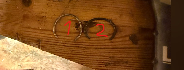

  8. Tenkte bare å oppdatere for å avslutte mysteriet rundt låseringen i tilfelle andre trenger å vite det samme. Det er lik låsering på ytre og indre drivknute. Jeg kjøpte låsering nr 2 som har delenummer 33131214961, målte innvendig på nr 1 som er den gamle (den som satt der fra før) og der var det 22,4mm

  12. jeg skal kun skifte mansjetten og gjenbruke selve drivknuten, før jeg begir meg ut på jobben så pleier låseringen å bli ødelagt, så skulle hatt en i reserve for sikkerhets skyld Håper og tror det skal gå fint med drivknuteavdrager, men vet jo aldri 😮
  13. Må bytte mansjett til ytre drivknute fremme og har motatt nytt sett fra autodoc.. Håpløst av meg å bestille et uten låsering der jeg ikke tenkte over at den manglet i settet.. Noen som vet hva målene på denne er? Virker ikke som det er mulig å oppdrive spesifikt til ytre drivknute, men er det lik på indre? Ut ifra realoem så er låseringen på indre 22.4mm i diameter.
