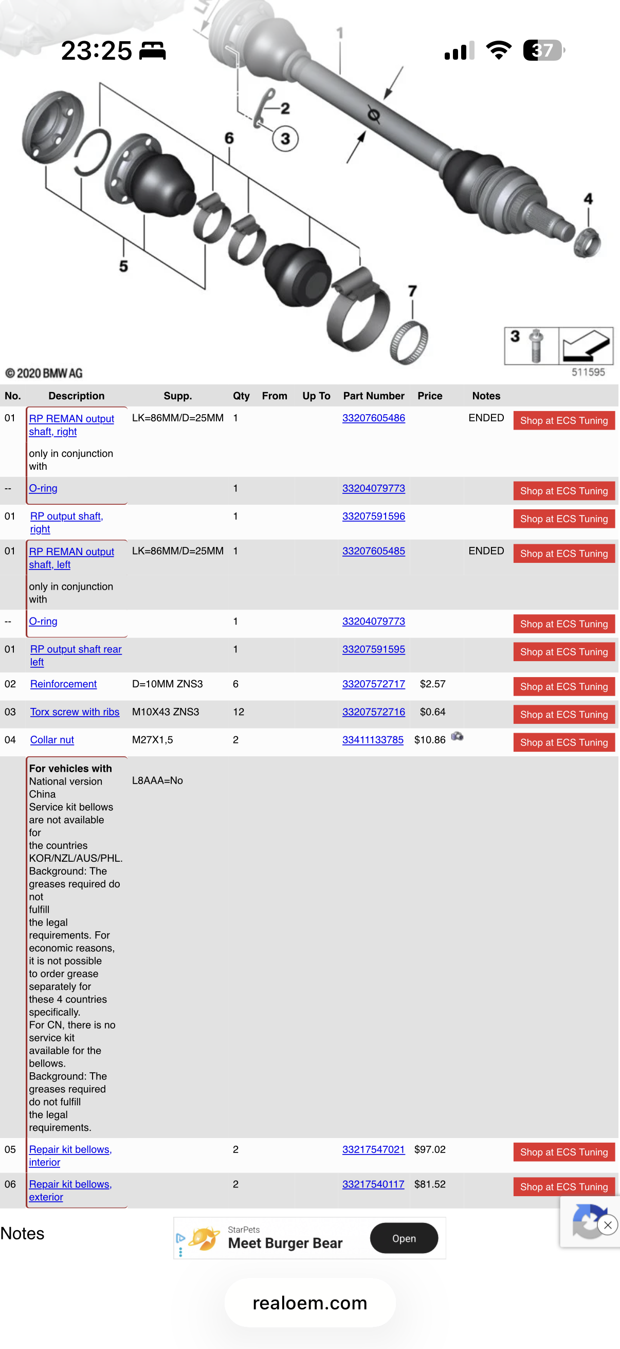

Ja, for på delekatalogen på realoem så er delen på bildet, men ikke i lista, og det jeg ser for meg har skjedd er at over tid så har stålet på drivleddet rustet, og presser ringen utover nå til et punkt der den «spiser opp» sensoren når hjulet går rundt, dette forårsaker at sensoren feiler og gir 4x4, abs, dsc og dekktrykksfeilmelding.
Skal være del nr 7 på bilde, men den er ute av produksjon
Bruker du 7 siste i VIN for din bil på realOEM for å hente opp delelisten (så motor og produksjonsdato blir korrekt)? Jeg har også den ringen på ETK-tegningen for min E91 og den har hjullager med magnetring bak, men da er nr. 7 grået ut på tegninga og ikke i lista. Velger jeg en E9x med mindre motor så kommer det opp delenummer for ring. (man kunne ha både ring på aksel og ABS-ring i hjullager på E9x). Ringen er felles på mange E8x-E9x, men ikke  på E84 om man ser i ETK.

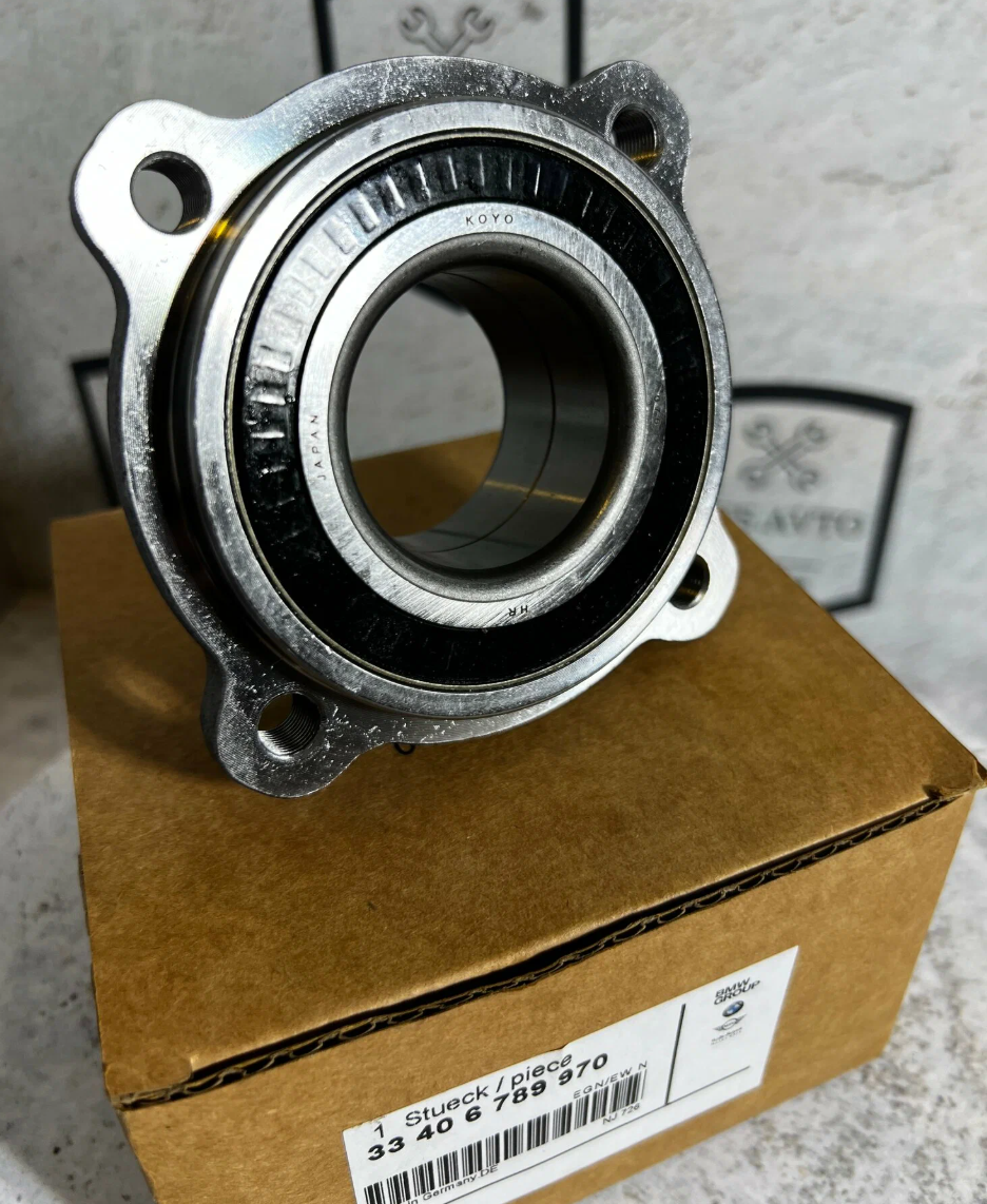

Gjør man oppslag på originalt hjullager bak på E84 virker den å ha magnetisk ring: 33406789970
Du kan få like symptomer som med rusten ring på akselen om ringen i hjullageret faller fra hverandre.

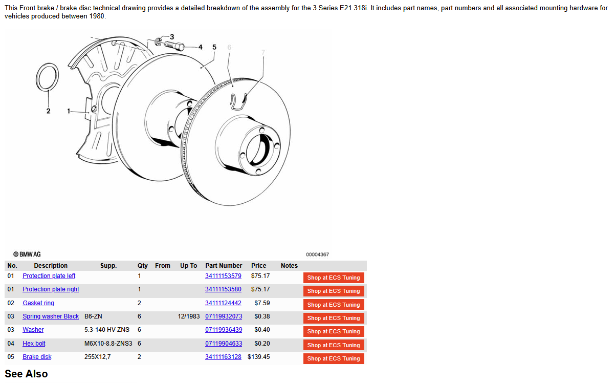

Delenummer på delekatalogene kommer opp selv om de er ute av produksjon. Den er sladdet ut fordi den brukes i en annen delekatalog til en bil som ikke har samme utstyr som din. Som for eksempel på dette bildet, hvor 6 og 7 er sladdet ut fordi ventilerte bremseskiver kun ble levert på 323i og ikke på 318i.

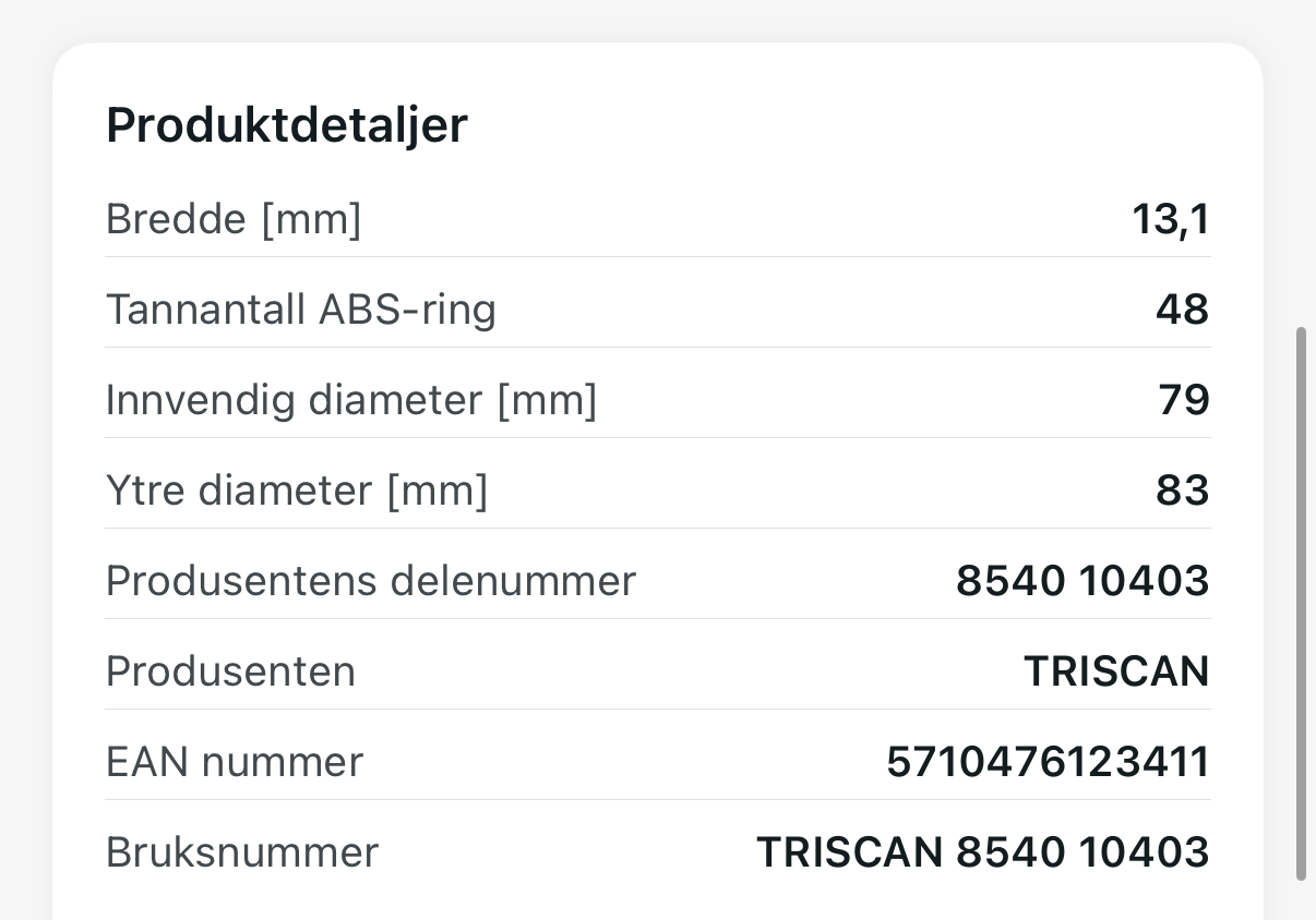

Undersøkt litt mer og tror det er denne. Hubauer spesifiserer også at det er figur nr 7 på bildet som er epc på realoem tror jeg, bildet laster ikke på hubauer 🤔

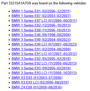

https://www.hubauer-shop.de/en/original-bmw-abs-sensor-ring-value-parts-33215a1a7d9.html?srsltid=AfmBOorEzdlfV56D_EM_xiaeEDZLpDASxmi5VNuYgOrnLWhXARkXHqKG
Ser ut som delenummeret på den er 33215A1A7D9. I følge RealOEM passer den kun disse:
Tror nok teorien til E.C. stemmer bedre.
Dette er riktig, har skiftet noen hjullager bak på E84 og de har abs ringen i lageret.

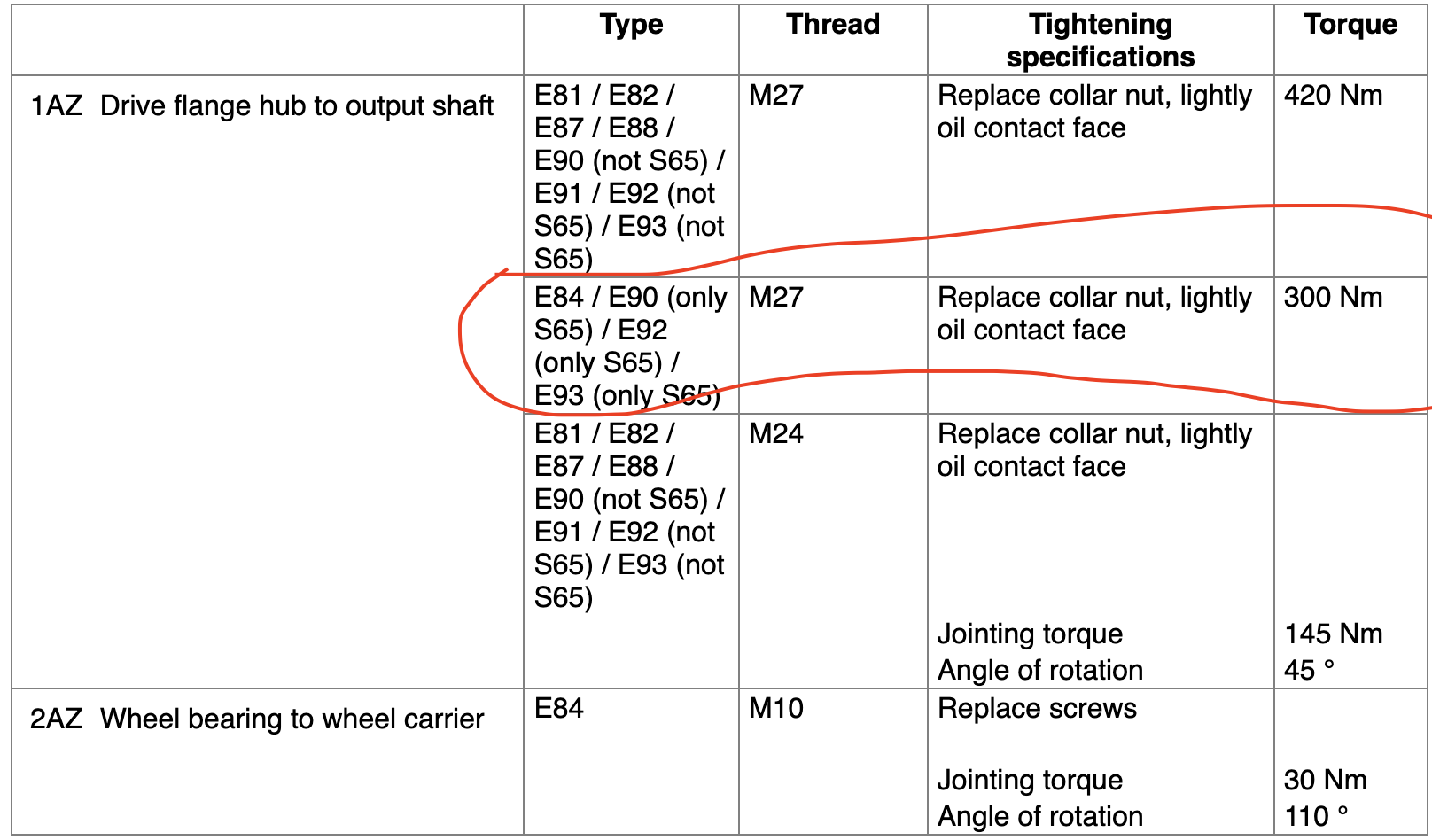

Stemmer det at akselmutteren skal ha 420nm når jeg skal trekke igjen? Av det jeg klarer å søke meg frem til så er det det som skal stemme på e84 d18xdrive 2010 modell.
