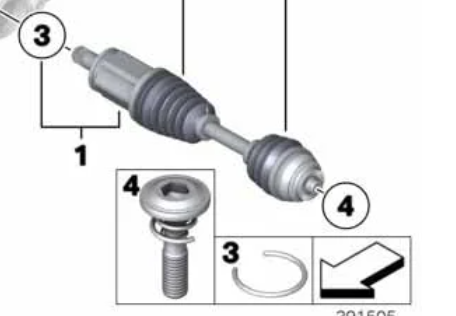

Må bytte mansjett til ytre drivknute fremme og har motatt nytt sett fra autodoc.. Håpløst av meg å bestille et uten låsering der jeg ikke tenkte over at den manglet i settet..
Noen som vet hva målene på denne er? Virker ikke som det er mulig å oppdrive spesifikt til ytre drivknute, men er det lik på indre? Ut ifra realoem så er låseringen på indre 22.4mm i diameter.

Tenkte bare å oppdatere for å avslutte mysteriet rundt låseringen i tilfelle andre trenger å vite det samme. Det er lik låsering på ytre og indre drivknute. Jeg kjøpte låsering nr 2 som har delenummer 33131214961, målte innvendig på nr 1 som er den gamle (den som satt der fra før) og der var det 22,4mm

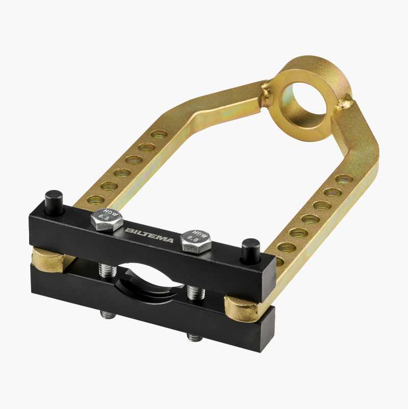

Ett par spørsmål, hvor fikk du tak i låseringen løst og hvilket verktøy fra biltema brukte du for å dra av drivknuten med? Jeg har alltid bare slått med hammer, men kanskje ikke det lureste 🫣

Jeg sa bare jeg skulle ha del nr 3 på bilde over fra realoem på sulland, og skulle ta en gamble på at det var den samme. Syntes det er rart den ikke er på delekatalogen som låsering til ytre også, men kun følger med på diverse sett.
Den her :) fjerner bare mansjetten da det er spor nedi drivakselen som jeg kan låse den i, setter den sånn at akselbolten så vidt klarer å entre drivknuten og bare trakk rundt forsikrig med muttertrekker :)
Drivknuteavtrekker - Biltema.no
bare legger til at han på sulland tipset om å gjøre jobben fra "innsiden" for å unngå å trekke av drivknuta pga låseringen. Dette hadde tatt mye lenger tid da jeg hadde behøvd nye kit til indre i tillegg :P I og med jeg tok av ytre, så fikk jeg demontert kulelageret der også og reingjort det ordentlig som faktisk var like greit for å fjerne gammelt fett
