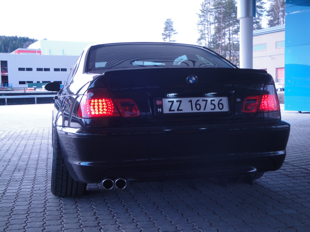

Har gått tilbake til Angel Eyes, gikk litt lei av å bare kjøre rundt med US, så nå blir det begge deler. Har også plastidippet chromeramma rundt nyrene i sort, vet ikke helt hva jeg synes. Kan hende de vokser på meg....hvem vet Tok noen kjappe bilder istad. Begynner å bli ganske fornøyd med bilen nå. Kompressoren var liksom det som manglet for å gjøre bilen komplett i mine øyne.
