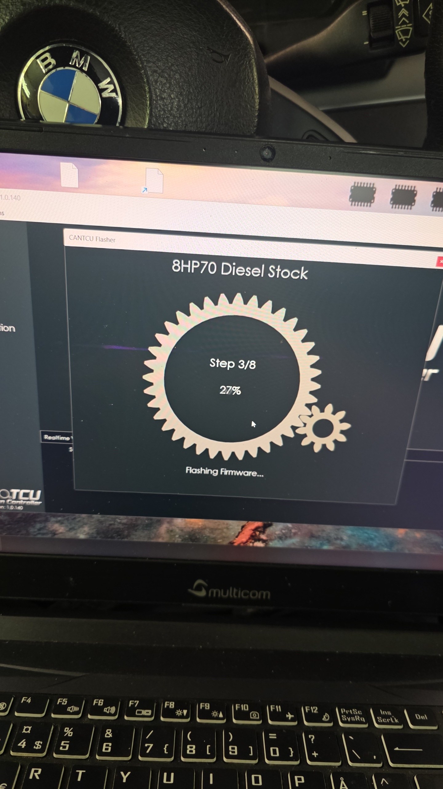

  9. Mitt oppsett i CANTCU Configurator. Bruker ingen analoge / digitale inputs. Kun girvelger som styrer showet på denne. Jeg har girvelgeren på CAN3, som er samme bus som cantcu bruker for å kommunisere med bilen. I ettertid har jeg sett at det kunne vært bedre og brukt CAN1+2, som er samme måten girvelgeren fungerer originalt, samtidig så det minsker faren for 'kræsj' med overlappende meldinger på bus. Denne girvelgeren har jo aldri vært meint til å kommunisere i en E serie, men det har fungert bra for meg sålangt, så har ikkee endra på det. Car diff ratio, wheel size og speed correction er noe som man må legge inn, og justere til man får samme turtall på ''DS Calc RPM'' og ''TCU Output RPM'', man ser dei nede i lista under real time data. Da justerer man altså speed correction, denne står på 100 default. Dette er godt beskrevet i cantcu manual, sørger for fine girskift. Dette er versjon 1.0.141.17, altså V17 beta. Den offisielle 1.0.141 er nå sluppet, men den har ikke jeg fått lagt inn enda, men regner med denne er veldig lik. Tuning - Her har jeg ikke gjort mye. Med unntak av rpm innstillingene så er dette default. Realtime - Nyttig for sjekk av signal, temperaturer etc. Denne man bruker når man skal justere inn forholdet mellom DS calc RPM og TCU Output RPM med speed correction, da får man opp grafer som gjør det enkelt og lese av. Alle verdiene i lista under kan man legge inn for logging samtidig. Man har også en 'record' knapp, denne er for å kjøre logging, så man kan se på senere, eller sende inn til support. Det er en egen log viewer i configuratoren også som fungerer fint. Diagnostics - Utlesing av feilkoder, adapsjonsverdier, software informasjon. CANTCU Flasher - Her man unlocker girkassa ved første gangs flash, deretter velger man hvilken flash man vil ha. Har prøvd stock og cantcu oem+, sistnevte passet meg best. Da får man også endre verdier, blant anna disable blips for de motorstyringene som ikkje støtter det, start i 1 gir eller 2, turtall. Her er shiftmap editor, så man kan styre med turtallet selv.

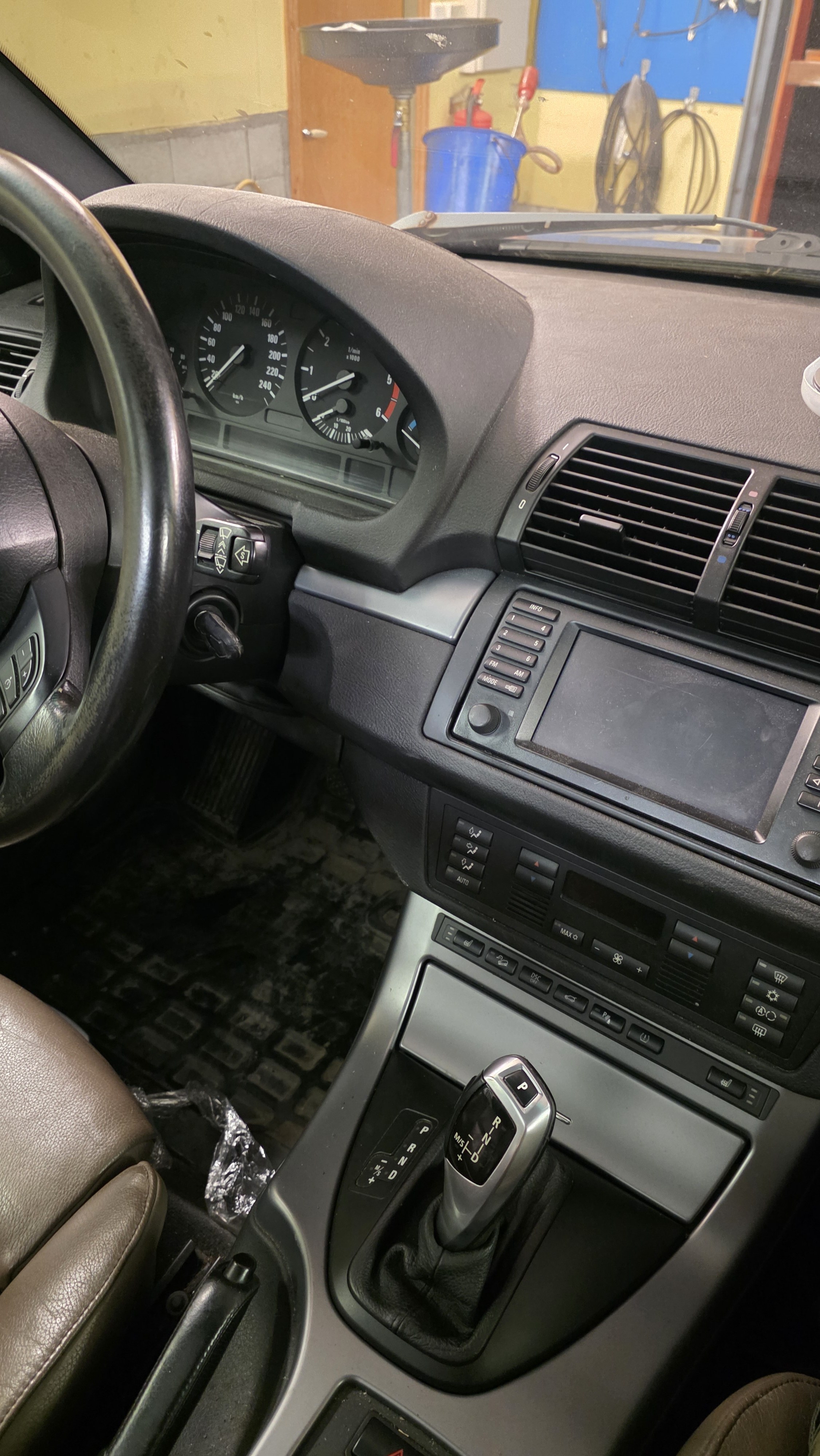

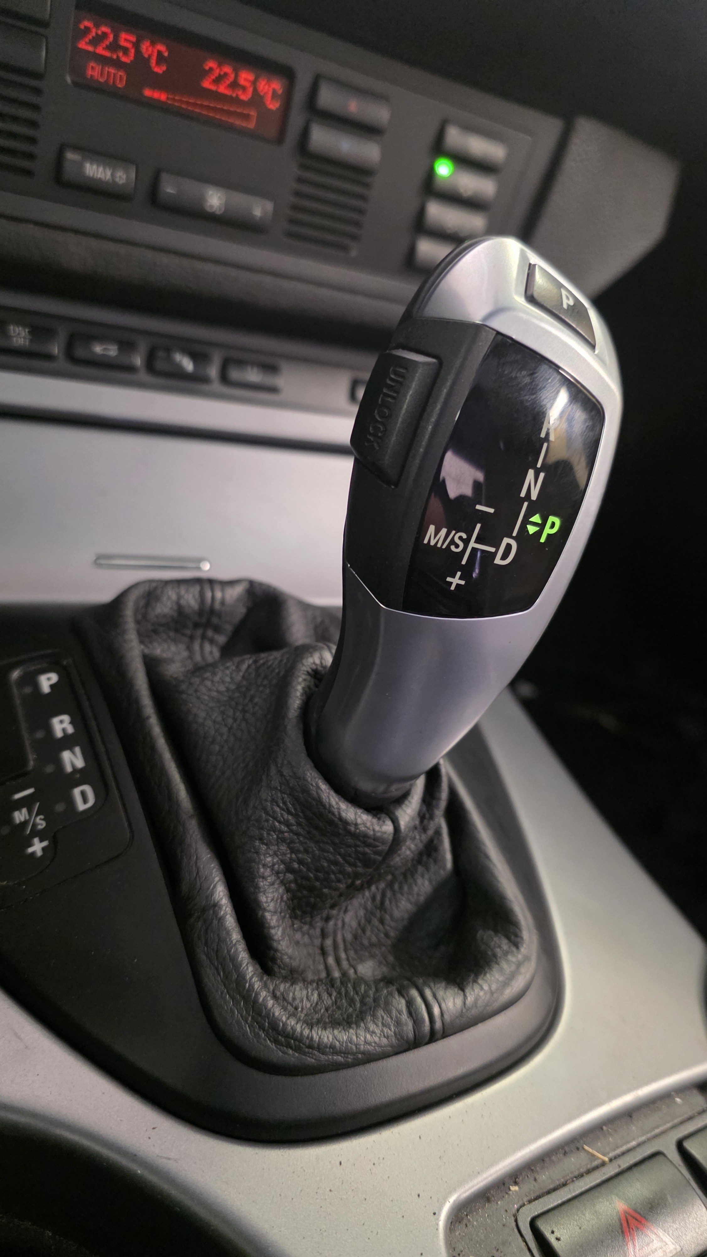

  14. Takker for det, det hører med 8hp girkasse og canformance styring, så det er heil elektronisk girspak ifra en F10 som er brukt, girspaken kobla mot cantcu via eget ledningsnett, alt kommuniserer på canbus😀
  15. Ganske fornøgd med plassering. Ikke minst, at fargen på dekselet på spaken passa fargen ellers i bilen på deksler 😁 her må det være blip i ecu, har kjørt fleire tura uten antydning til rykk, flasha oem+ nå med start i 2 gir, med blip aktivert Det ser det ikkje ut som man får velge å gå ned i 1 gir ved behov, dette får man med turbolamik. Får forske litt meir på det, det er jo også ei mulighet dette kommer med oppdateringer etterkvart. Den starta ikkje på varm motor heller nå, så får ta en sjekk på injektorer. Sliter også med at eg ikkje får kontakt med ABS modulen via inpa/ista, men den kommuniserer som den skal ellers med bilen🫠 ingen feilmeldinger når den er plugga i, men alt av lys når den blir plugget ut. Så den må jo fungere til en viss grad, spørs om ikkje eg må måle ut ledninga for diagnose, pin 17 på kontakt til pin 8 på OBD, i tilfelle ledningsbrudd. viss ikkje så må det vel bli en ny modul

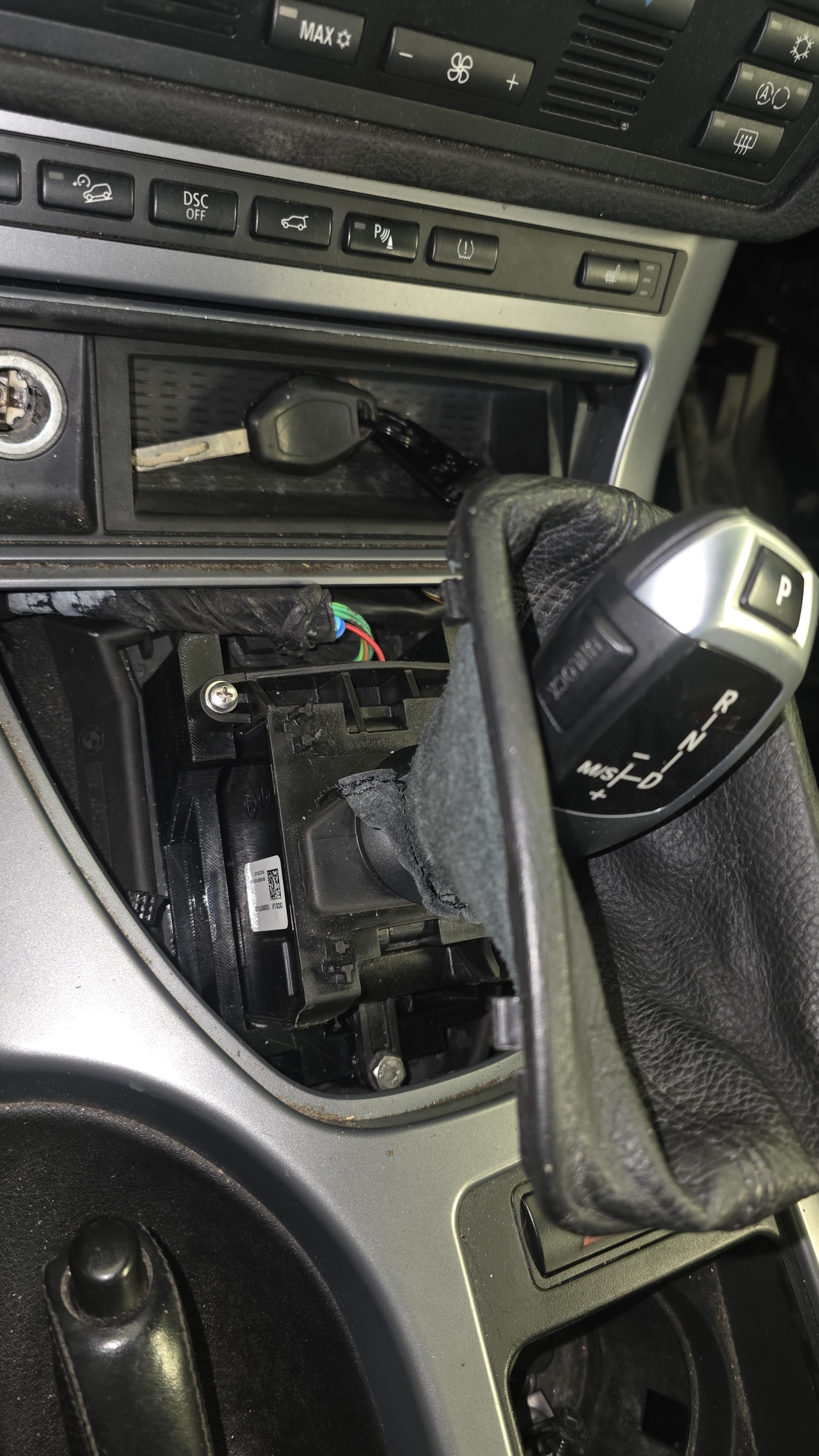

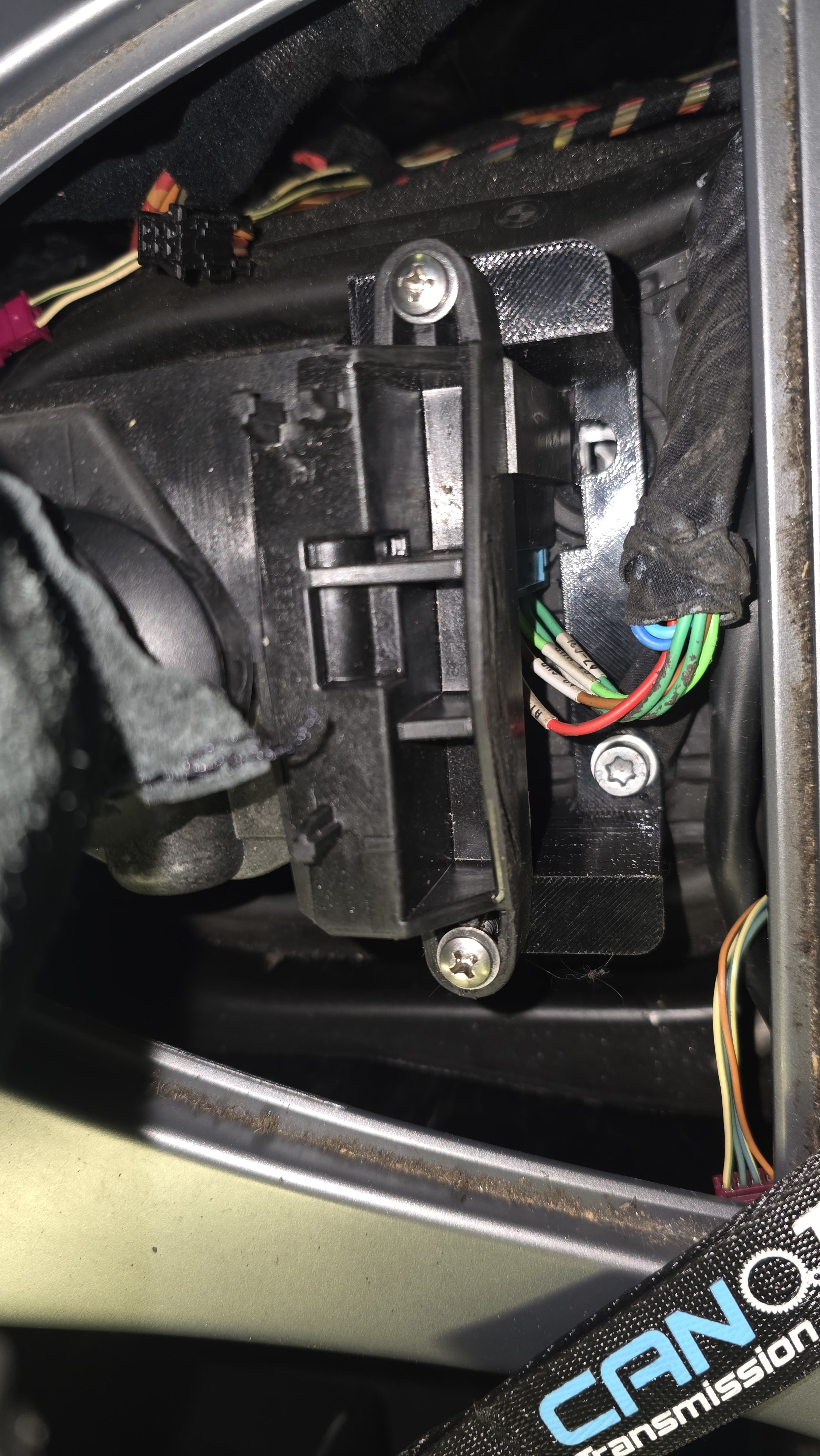

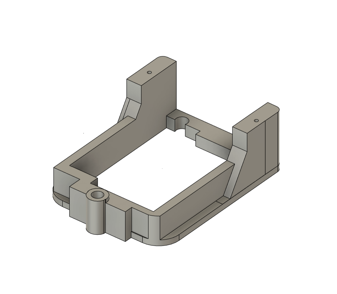

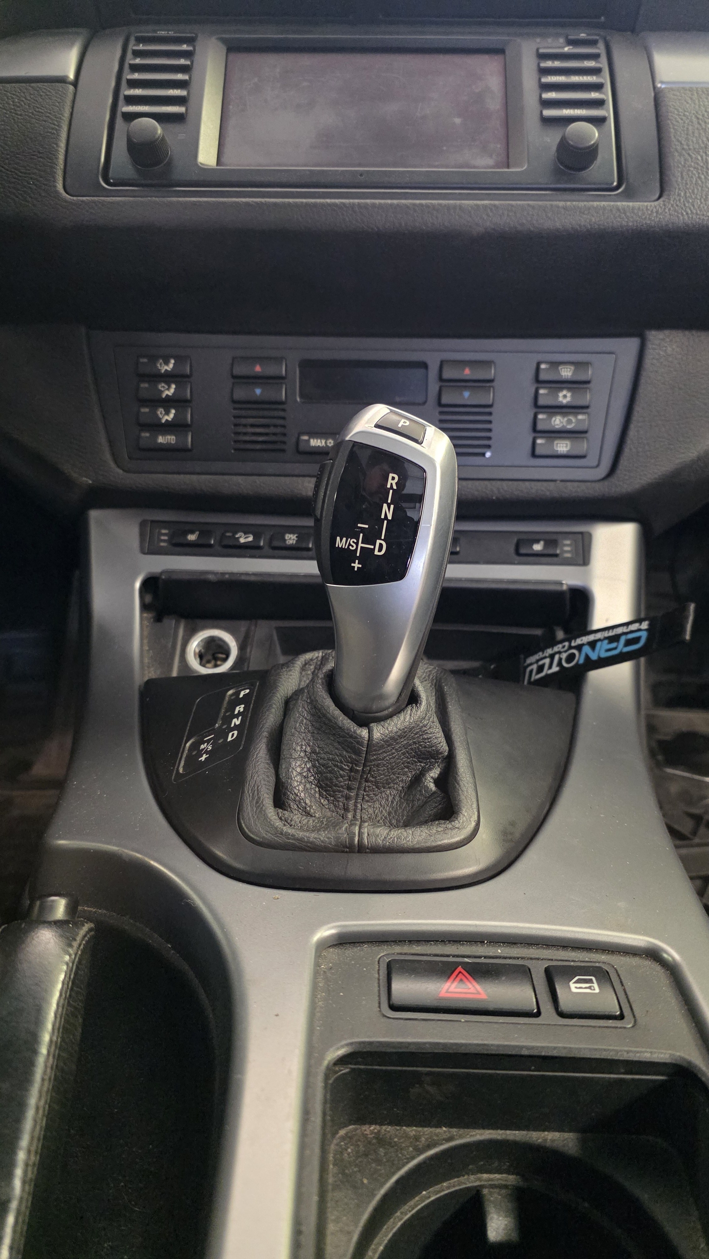

  16. Siste forsøk på og få F serie girspaken til å passe fint. Sliter litt med at den er for høg, samt ellers dårlig passform rundt for mansjett, viss det ikkje blir bra så får eg nok kjøpe en E60 lci girspake til, i tilfelle den eg har er defekt🫠 Klar for 3dprint:

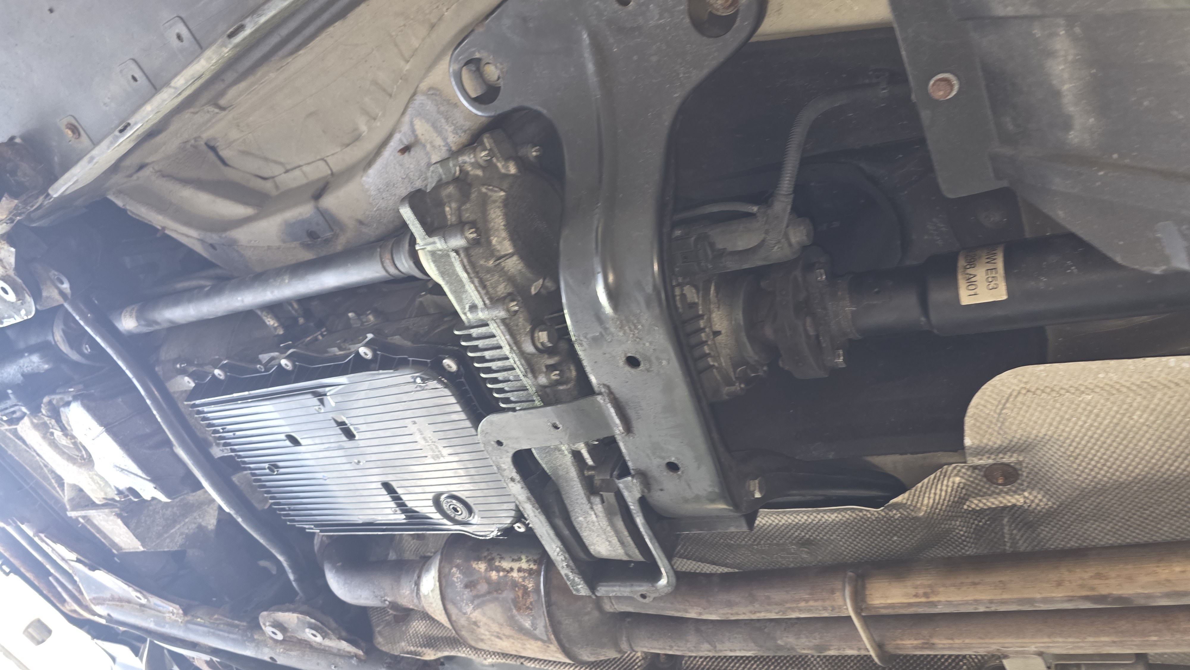

  22. E53 + M57N med 8HP må bare bli bra det😄 solide biler Canformance sitt pnp ledningsnett for E60 som er brukt her, veldig enkelt! 😄

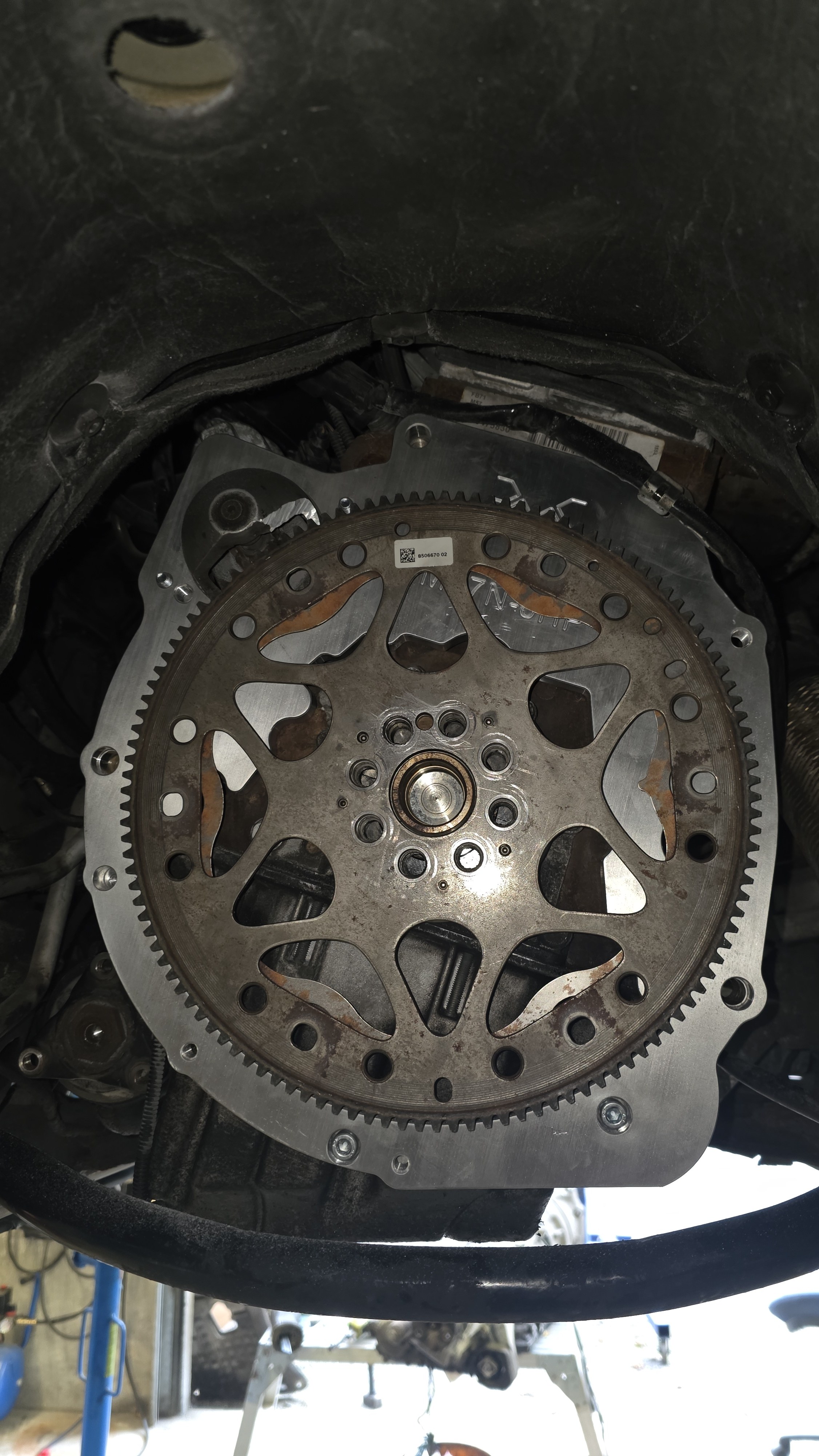

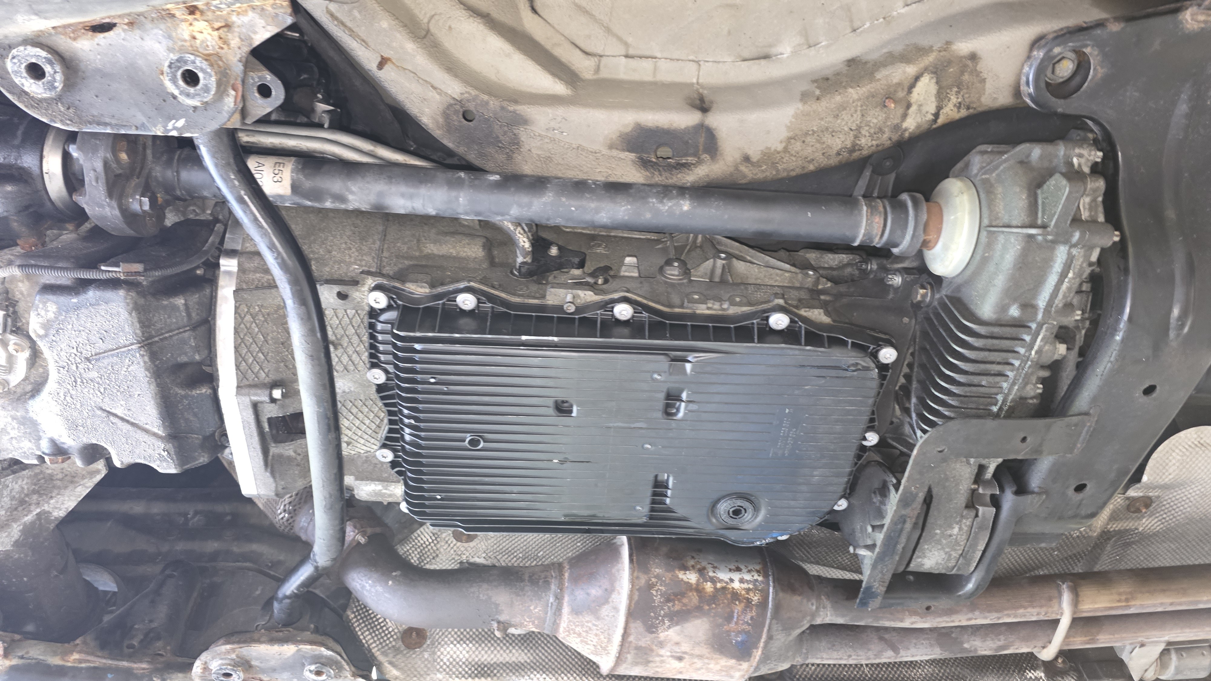

  23. Måtte ikkje tilpasse noe på E60en heller, men om du tenker foreks før facelift e53 med den transferkassa, så blir jo det noe anna. Heldigvis så passa transferkassa for xdrive rett på Brukte forresten pmc 8HP - M57N adapterplate og N57 flexplate, måtte skjære ut plass for startmotor i huset på 8hp, samme oppskrift som eg brukte på E60. litt minus at det kun er umbrako bolter som følger med i settet, kunne gjerne tenkt meg torx som det er originalt. Menmen, har ingen planer om og ta ned igjen girkassa...🫣
