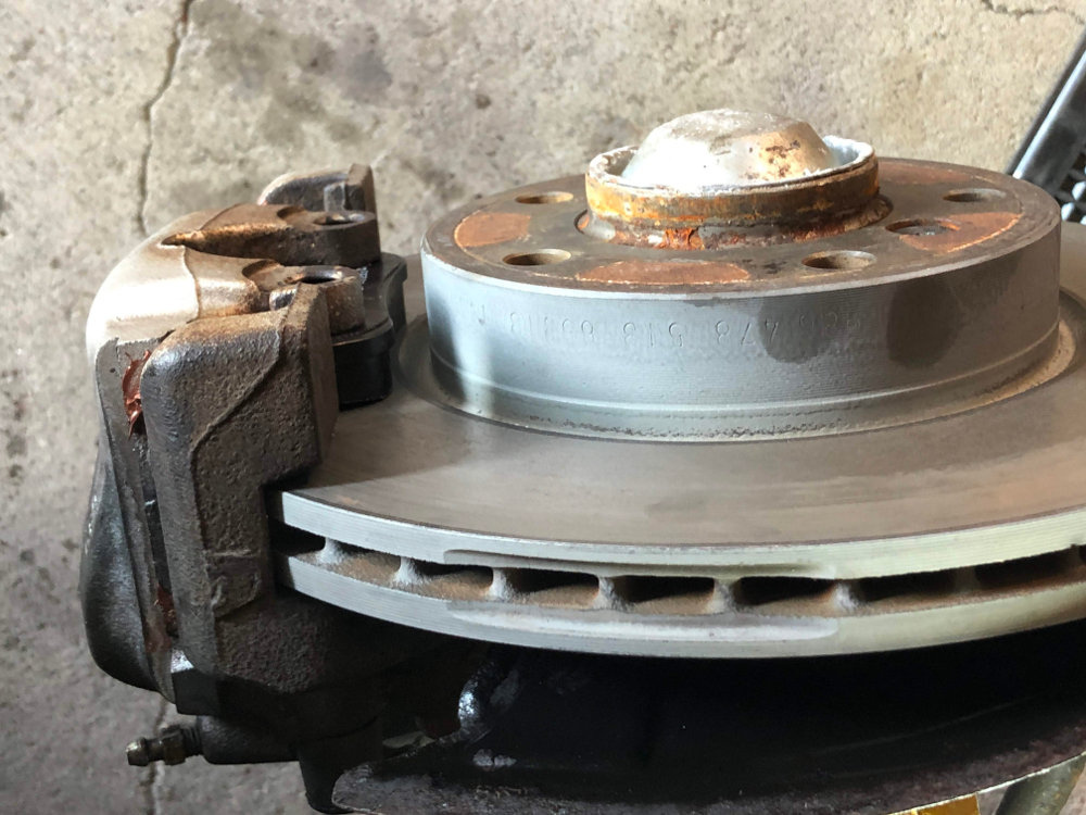

Ny uke er nesten over og det har blitt noen timer på meg i garasjen igjen. Litt lei, men liker å få ferdig ting. Spesielt når neste trackday er rundt hjørnet. Men fikk heldigvis litt "påfyll" av motorsport opplevelser på BMW dagene, noe som ga litt motivasjon til videre arbeid med Hellraten. Og fikk hilst på et par andre Zeder som jeg har blitt kjent med i de siste årene. Kjørte ikke selv, angret litt når jeg så folk var utpå Z3M'en henvist til en lagrings garasje mens jeg holder på med Hellraten. Men der står den trygt og godt! Synes dette bildet var litt kult. Første som måtte gjøres denne uken var å få ferdig bremseklosse bytte på bak bremser og ta en skikkelig tilstandsrapport. Heldigvis så alt bra ut og begge kalipere var veldig samarbeidsvillige selv om man ser at alderen har satt spor på uteseende. Bremse skiven holder også en stund til, selv om den utseendemessig ser litt shabby ut. Siden jeg ikke støtte på noen problemer med klosse bytte bak eller fant andre ting å ta tak i samtidig. Så tenkte jeg like gjerne at jeg kunne gjøre en mod på bilen. En mod som er litt kontroversiell, men faktisk bakket opp med dynotester og andre tester. Det har seg slik at M44 motorene har en liten tendens til å ikke ville forsette å dra like bra fra 5500 opp til ca. 6800, selv om spekken skulle tilsi det. Mange mener at et vanlig konefilter bøter på dette problemet og lever godt med det. Men noen kloke hoder har tatt dette videre og testet med å modifisere selv luftboksen for å kunne beholde OEM luftfilter løsning, da de mener at denne filtrer best og har minst motstand i luftgjennomstrømming. De mener å ha bevist at motoren får 8.5% mer luft med modden ved drag over 5000k og at den drar likt hele veien til 6800ish. De mer moderate mener at det fungerer, men mer i form at du får en litt mer responsiv motor. Uansett om det stemmer eller ikke, så tenkte jeg hvorfor ikke investere en time å teste selv Da min M44 er litt lat over 5500. Moden går rett og slett på lage innsugs hullet til luften boksen større og sette på 100mm rør og hente luft (og kaldere) ved bunn av radiatoren kontra OEM løsningen som henter luft via tynt rør på andre siden av bilen helt ved passasjer lykta. Handlet litt og satte igang. Så var det bare å sette i gang, først lage OEM hullet større: Så ble et skjøtemuffe modifisert og limt på, slik at 100m røret får en anleggsflate. Rene Reodor Felgen løsning dette er Så var det bare å smette ting ned bilen igjen. Så var det konklusjonen: Veeeel, den lille "svakheten" ved ca. 5500 ble borte og bilen drar jevnt og fint opp til 6800 nå. Så en bitteliten merkbar forskjell var det. Men jeg satte i et helt nytt luftfilter også, selv om den gamle så veldig bra ut. Jeg har dog ikke kjørt nok til å la bilen justere seg til den "all den nye luften den nå skal ha tilgang til", så kan være at jeg merker mer etterhvert. Dårligere ble det ihvertfall ikke, tiden vil vise. Lyden var relativt uforandret. Med trackday som kommer snart og en helg hvor jeg ikke får tid til gjøre noe, så følte jeg litt på presset med å få byttet framfjærene foran til H&R der også. Så dette ble også gjort. Her er bilde som viser forskjell på fjærene, H&R fjærene er merkbart stivere når men presser litt på dem kontra de andre fjærene. Rød: TA technic senkefjær (altfor myk til bane kjøring) Orange: H&R sports"et eller annet" (som har blitt lakket av noen) Sort: OEM fjær Selve jobben gikk ganske fort, siden det ikke er så lenge siden alt var ute. Så støtte ikke på noen utfordringer eller andre overraskelser. Men er ikke en jobb som jeg vil gjøre alene engang til, ganske mye lettere å få ting på bilen igjen når man er 2. Jeg målte høyden på TA Technic fjærene til 27.4cm og H&R fjærene til 28cm. Men bilen ble nesten 1.5cm høyere, bilen ble også bedre å kjøre. Så jeg håper dette oppsettet duger nå. Bilde forklaring: TA Technic foran og bak. Noe høy bak og veldig lav foran. Men greit til gate bruk, men ikke noe mer. H&R bak ble noe stivere og litt lavere. TA Technic foran H&R både foran og bak. Ble litt høyere foran og merkbar stivere. Fikk også hentet og sett på de Toyo dekkene jeg skulle få bruke opp. Men ved nærmere studering, så viste det seg at de er helt ferdige, så de kommer ikke til å bli brukt. Så blir å kjøre opp Michelin dekkene før jeg evt. finner et annet sett. Ellers så tok startern min endelig kvelden og så en ny ble kjøpt inn (Biltema, ja jeg vet). Men nå fikk min lokale mekaniker ta den jobben med å bytte dette for meg. Timene mine strekker rett og slett ikke til. Men nå er bilen ihverfall klar til neste trackday, noe forbedret på understell + bremser. Har ikke gjort noe på utseende, så noen skjeve blikk kommer den forsatt til å få

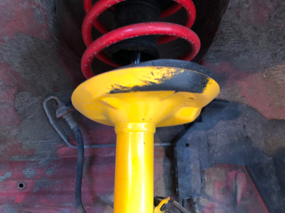

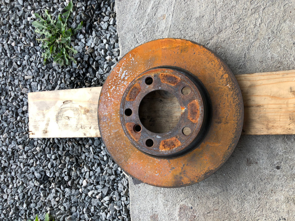

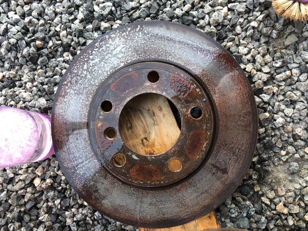

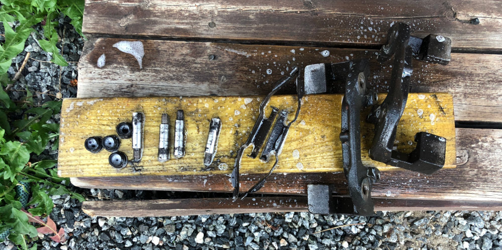

Tsk, tsk.... skal tipse @b-havers om det Så til noe helt annet, selv om jeg har fått mye bil glede i de siste dagene. Så var det på tide å rette fokus på prosjekt Hellrat igjen og få plass noen små oppgraderinger. Har som nevnt tidligere fått tak i noen H&R fjærer, som er litt stivere. Da var det bare å begynne å jobbe, hvis bilen skal bli klar til mer trackdays igjen. Begynner å bli litt flaut, men dette gikk veldig fort. (Rett og slett skrudd for mye på denne bilen). Fikk droppet hjulnavet fra demperne fort og nappet bare ut fjærene og smukka inn de nye. Litt høyde forskjell på "gammel" og "ny" fjær. Der satt den ene: Ble noe lavere bak og etter en liten test tur. Så kjennes den noe stivere også. Foran skal også bli byttet, men få må lånt meg litt verktøy. Før og etter: Når jeg først var igang, så kunne jeg like se på bremsene. Jeg kjøpte i vinter et sett med ventilerte OEM BMW bremser fra en Z4 (kalipere og skiver), som er en bolt on oppgradering av 1.9 bremsene. Men den ene kaliperen hadde en støvkappe som ikke satt skikkelig, så det måtte inspiseres. Så det ble litt demontering av den ødelagte kaliperen, første gang jeg har gjort noe slikt. Så jeg skvatt bra "poppen" kom når jeg trykket luft inn i den. Hadde heldigvis en feit planke inne i kaliperen som tok støtet Etter litt googling, så kunne jeg konkludere at den kaliperen kunne reddes med et rep.kit og litt TLC. Men dette måtte bestilles, så da rundet jeg av kvelden med å vaske de delene jeg skulle ha med videre i prosjektet, samt sjekke den andre kaliperen som viste seg å fungere fint. Liten digresjon: Jeg slet veldig med å finne delene på GS og ble mye tull når la til en del i handlekurven og noe annet dukket opp når jeg skulle betale. Så endte opp med å ringe inn ordren og de ble like paffe selv da de fikk samme feilen de også. Lurer litt på hvor feil de har og tap av omsetning på dette. Anyway ringte inn ordren og fikk delene i hus samme dag. En fin liten order med: rep.kit til kaliperen og GS performance klosser til bak og fram bremser. Skal jeg være ærlig, så plundra jeg som f..n med å få stemplet pent inn og sette på støvkappen riktig. Men det gikk etterhvert, men dette vil jeg gjerne slippe å gjøre igjen... Men den kaliperen fungerer ihvertfall som den skal nå. Neste steg var å få av den gamle kaliperen, bremseslange og skive. Noe sliten denne her. Var masse riller i skiva og klossene så ikke ut. Fant også noe flere tegn på at banekjøringen har gått hardt for seg, var pent tektylert her nå med gummi. Har nettopp fått flushet bremsesystemet og fått nye væske. Så jeg ville prøve unngå å søle så mye av det og få ny luft i systemet. Kom da på et triks som jeg har plukket med meg et aller annet sted. Litt plast og en hårstrikk fra en av jentene mine, fikset biffen. Ble bare noen dråper her og der når jeg skrudde av bremseslangen, så det ser ut til å ha fungert. (var også svært lite lufting og etterfylling som måtte til etter endt operasjon) Så var det bare finne fram resten av delene til montering. Men hvor hadde jeg lagt skivene jeg kjøpte? Hadde selvsagt lagt de et lurt sted, men rett og slett glemt at jeg burde ha satt de inn med noe greier mens jeg lagret dem. Disse var helt fine og fri for rust når jeg kjøpte dem:-( Ble litt irritert på meg seg og så for meg at jeg måtte kjøpe nye skiver. Men tenkte at dette kunne ikke være noe annet overflate rust, så jeg ga de en lang men skikkelig skrubb med korrosol, surfex og bremserens. Korrosol er nå mitt nye favoritt vaskemiddel:-) Rusten bortimot rant av. Endte opp med følgende resultat. Fikk ikke bort misfargene, men overflaten er nå fin og smooth igjen. Så tenker at disse kan jeg prøve å kjøre på. Men vaskingen tok sin tid, så monteringen ble utsatt til påfølgende dag. Selve monteringen gikk fort når alle deler lå klart og ferdig smurt opp. Så dette var 1-2-3 ferdig arbeid, deilig når ting går greit. GS Performance klossene som ble installert, er dette jeg har forstått tilsvarende EBC greenstuff. Som skal være greit nok til både gate og banekjøring. Blir spennende å se hvordan de presterer, virker som at internett ikke er helt enig med seg selv vedrørende stoppe evnen på disse. Funker ikke disse til mitt bruk, så tenker jeg at jeg for prøve f.eks Yellowstuff. Voila! Z4 Ventilerte skiver + Z4 Kaliper + Z4 bremseslange på en Z3 1.9, en ren bolt on oppgradering. Vektmessig så kjentes det ut at de var i ca. samme vekt område, men dette kan være ønsketenking fra min side. Ble en liten test tur, etter luftingen og etterfylling av de få dråpene med bremsevæske som rant ut. Og kan allerede selv før beddingen si at dette biter bedre enn det jeg hadde på. Neste steg nå få installert de nye klossene bak også og få hentet noen Toyo dekk som en kompis lar meg kjøre opp. Så er denne klar for litt mer kjøring igjen. Jeg har jo etterhvert fått en del tips fra flere erfarne kjørere og lært meg litt mer om hvordan bilen oppfører seg. Så den todolista vokser faktisk bare, noen som kjenner seg igjen Så lista er slik nå: Bytte framfjærer til det H&R settet jeg har liggende Lage luftkanal inn til bremsene ala det Z3M'en har. Lokariene på 1.9'ern har faktisk ferdig mønster i seg til dette. Få litt mer luft inn i motoren (kjent og enkel mod), blir ikke særlig mer HK. Men øker litt responsen. Tårnavstiver Stålomspunnende bremseslanger, men kommer jeg så langt så tror jeg at bør tenke meg om jeg vil gå denne veien med denne bilen. Er tross alt bare en 1.9 og på budsjett.
